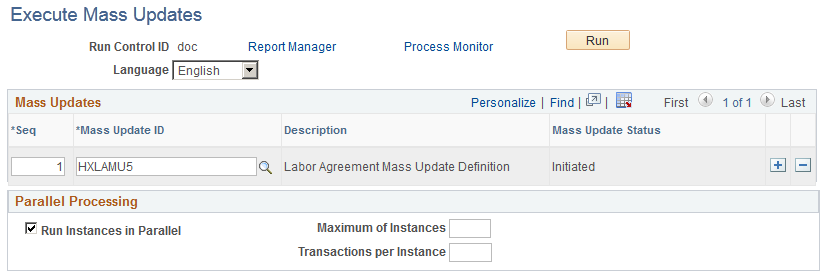

マス アップデート実行ページ (RUNCTL_MU) を使用して、マス アップデート プロセスを実行します。
画像: マス アップデート実行ページ
次の例では、マス アップデート実行ページのフィールドおよびコントロールを説明します。このページのフィールドおよびコントロールの定義は後で説明します。
マス アップデート実行ページ
マス アップデート
このグループ ボックスでは、マス アップデート トランザクションの処理で使用するマス アップデート定義を選択します。
フィールドまたはコントロール
定義
連番
マス アップデートを実行する順番を指定します。デフォルトでは、最初の行は "1" に設定され、行を追加すると自動的に番号が 1 つずつ増加していきます。
マス アップデート ID、名称
処理に含めるマス アップデート定義を選択します。選択できるのは、開始済みまたは進行中のマス アップデート定義のみです。選択したマス アップデート定義の名称が表示されます。
マス アップデート ステータス
マス アップデート定義のステータスが表示されます。
並列処理
このグループ ボックスでは、マス アップデート実行インスタンスの並列処理のパラメータを指定します。マス アップデート プロセスを別のハードウェアで同時に実行すると、パフォーマンスを向上できます。この場合、追加の設定は必要ありません。
フィールドまたはコントロール
定義
並列処理でインスタンスを実行する
このチェック ボックスをオンにすると、複数のインスタンスを同時に実行できます。このプロセスでは、実行マネージャを使用して、サブプロセス (プロセス インスタンスと呼ばれます) の生成と監視を行います。サブプロセスは PeopleTools プロセス スケジューラで同時に実行されます。
このチェック ボックスをオフにすると、プロセスは PeopleTools プロセス スケジューラの単一のインスタンスで実行されます。この場合、マス アップデートは各トランザクションで連続してデータベースにコミットされます。
最大インスタンス数
プロセスで同時に生成および実行可能なインスタンスの最大数を入力します。このチェック ボックスは、インスタンスを並列処理で実行するように指定した場合に利用できます。
インスタンス別トランザクション数
新規インスタンスの作成前にインスタンスごとに処理可能なトランザクションの最大数を入力します。このチェック ボックスは、インスタンスを並列処理で実行するように指定した場合に利用できます。
