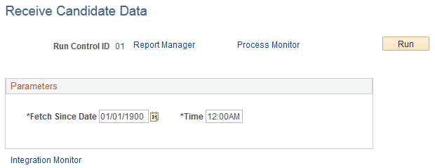

候補者データの受信ページ (TI_NEW_HIR_CAND) を使用して、採用準備が完了した候補者を Taleo から取得します。
画像: 候補者データの受信ページ
次の例では、候補者データの受信ページのフィールドおよびコントロールを説明します。このページのフィールドおよびコントロールの定義は後で説明します。
候補者データの受信ページ

最終実行日時
プロセスが最後に実行され、Taleo から候補者のリストがフェッチされた日時が表示されます。
パラメータ
フィールドまたはコントロール
定義
フェッチ開始日
この日付以降に Taleo で採用準備が完了した候補者がフェッチされます。デフォルトでは、フィールドに最終実行日が表示されますが、この日付は編集できます。
時刻
この時刻以降に Taleo で採用準備が完了した候補者がフェッチされます。デフォルトでは、フィールドに最終実行時刻が表示されますが、この時刻は編集できます。
注: [フェッチ開始日] フィールドと [時刻] フィールドには、最終実行の日時の値を入力してプロセスを実行するのが理想的です。
