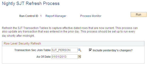

夜間の SJT リフレッシュ処理ページ
SCRTY_SJTDLY_RC
トランザクション セキュリティ結合テーブルをリフレッシュして、自動的にテーブルにロードされなかったデータ変更を取得します。深夜 0 時直後に実行して、有効な日付の変更を取得します。

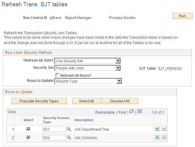

トランザクション SJT テーブルのリフレッシュ ページ
SCRTY_SJT_RC
トランザクション ベースのセキュリティ結合テーブルの一部または全部のデータをリフレッシュして、自動的にテーブルにロードされなかったデータ変更を取得します。

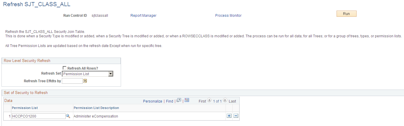

SJT_CLASS_ALL のリフレッシュ ページ
SCRTY_OPR_RC
SJT_CLASS_ALL テーブルの一部または全部のデータをリフレッシュして、自動的にテーブルにロードされなかった権限リストに対する変更を取得します。

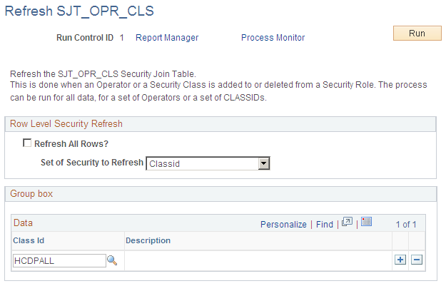

SJT_OPR_CLS のリフレッシュ ページ (セキュリティ オペレータ クラス)
SCRTY_OPRCLS_RC
SJT_OPR_CLS の一部または全部のデータをリフレッシュして、ユーザー プロファイルと権限リストの現在の関係を取得します。

SJT の夜間リフレッシュ
トランザクション セキュリティ結合テーブルをリフレッシュする場合に、SJT の夜間リフレッシュ プロセスを夜間に実行します。夜間リフレッシュ プロセスでは、以下の処理が行われます。
  • トランザクション セキュリティ結合テーブルを、SavePostChange PeopleCode をスキップしたトランザクション セキュリティ データの変更によって更新します。
    手動入力またはコンポーネント インターフェイスをトリガするマス更新により、トランザクション コンポーネントで変更の実行と保存を行うと、自動的にトランザクション セキュリティ結合テーブルが更新されます。PeopleCode をスキップする場合は、リフレッシュ プロセスを使用して変更を取り込む必要があります。
  • セキュリティ結合テーブルに含まれる将来の日付のセキュリティ行が有効になった (現在のカレンダー日とトランザクション レコードの有効日が一致した) ときに、このセキュリティ結合テーブルを更新します。これは、将来の日付の行が有効になっても SavePostChange PeopleCode はトリガされないためです。
  • 将来の日付のセキュリティ行を使用している場合は、古いセキュリティ行を削除し、将来のフラグの付いた行を有効な行にします。
使用している全てのセキュリティ セットに対して、このプロセスを夜間に実行します。
「夜間の SJT リフレッシュ処理ページ」を参照してください。
SJT リフレッシュ
トランザクション セキュリティ結合テーブルをリフレッシュする場合に、SJT のリフレッシュ プロセスを実行します。
以下の処理を行うときには、このプロセスを使用してテーブルをリフレッシュする必要があります。
  • セキュリティ アクセス タイプの使用可/不可の切り替え
    セキュリティ アクセス タイプを使用可能にしたときには、そのタイプのトランザクション セキュリティ データをセキュリティ結合テーブルにロードする必要があります。
    セキュリティ アクセス タイプを使用不可にしたときには、セキュリティ結合テーブルからそのトランザクション セキュリティ データをクリアするため、このプロセスを実行する必要があります。実行しなくてもセキュリティが損なわれることはありませんが、不要な行を削除することでパフォーマンスを向上させることができます。
  • コンポーネント インターフェイスをバイパスするプロセスを使用したトランザクション コンポーネントの更新
    SJT の夜間リフレッシュ プロセスでもこのデータは取り込まれますが、スケジュールされた実行を待たず、直ちにテーブルをリフレッシュすることもできます。
このプロセスは、全てのセキュリティ セットに対して一括で、個別に、または小さなデータ グループごとに実行することができます。
「トランザクション SJT テーブルのリフレッシュ ページ」を参照してください。
行セキュリティのリフレッシュ
SJT_CLASS_ALL をリフレッシュするには、SJT_CLASS_ALL のリフレッシュ プロセスを実行します。
以下の処理を行うときには、このプロセスを使用して SJT_CLASS_ALL をリフレッシュする必要があります。
  • セキュリティ アクセス タイプの修正。
    この修正には、将来の日付のセキュリティ行を使用する選択、または職務データ セキュリティ オプションの変更が含まれます。
  • 部門セキュリティ ツリーの構築または修正。
  • 部門ツリー セキュリティ コンポーネントでの行セキュリティ権限リストの作成または修正。
    この修正には、データ権限の追加または削除、およびツリーの有効日のリフレッシュが含まれます。
「SJT_CLASS_ALL のリフレッシュ ページ」を参照してください。
SJT_OPR_CLS のリフレッシュ
SJT_OPR_CLS をリフレッシュするには、SJT_OPR_CLS のリフレッシュ プロセスを実行します。
ユーザー プロファイルとデータ権限を含む権限リストとの関係を作成または変更するときには、必ず SJT_OPR_CLS をリフレッシュする必要があります。以下の処理を行う場合に、このプロセスを実行します。
  • データ権限のあるユーザー プロファイルのコピー
  • "ユーザー プロファイル - 一般" ページでの、データ権限がある行セキュリティ権限リストのユーザーへの追加またはこのリストの削除
  • データ権限のある権限リストが割り当てられたロールのユーザーへの追加またはこのロールの削除
  • ユーザーに割り当てられるロールへのデータ権限のある権限リストの追加またはこのリストの削除
注: 部門ツリー セキュリティ コンポーネントおよび権限リスト別セキュリティ コンポーネントでは、SavePostChange PeopleCode によって、いずれかのコンポーネントに初めて権限リストが追加されたときに SJT_OPR_CLS が更新されます。最初に [行セキュリティ] フィールドまたはロールを使用してユーザーに権限リストを追加してからこれを部門ツリー セキュリティ ページまたは権限リスト別セキュリティ ページに追加する場合は、このプロセスの実行は不要です。
USER_PROFILE メッセージとローカル サブスクリプション HCM_Refresh_SJT_OPR_CLS、および ROLE_MAINT メッセージとローカル サブスクリプション HCM_Role_Refresh_SJT_OPR_CLS を有効にして、SJT_OPR_CLS を自動更新することもできます。
不要なパブリッシュを避けるために、システムの出荷時にはこれらのメッセージは有効に設定されていません。それらのメッセージを使用するには、次の手順に従います。
  1. USERMAINT.GBL SavePostChange PeopleCode 内の以下の PeopleCode を非コメント化します。
    If %Mode="A" Then
    	%MSG.CopyRowset(&USERPROFILECHANGE);
    	&MSG.Publish();
    Else
    	&MSG.CopyRowsetDelta(&USERPROFILECHANGE);
    	&MSG.Publish();
    End-If,*/
  2. PeopleSoft アプリケーション デザイナを使用して、次の手順に従い USER_PROFILE メッセージと ROLE_MAINT メッセージをアクティブに設定します。
    1. 各メッセージを開きます。
    2. [Properties] アイコンをクリックします。
    3. [User] タブを選択します。
    4. [アクティブ] チェック ボックスをオンにします。
  3. PeopleSoft アプリケーション デザイナを使用して、USER_PROFILE メッセージと ROLE_MAINT メッセージのハンドラ/アプリケーション クラスをアクティブに設定します。
    1. 各メッセージを開きます。
    2. メッセージ サブスクリプションで、HCM_Refresh_SJT_OPR_CLS (USER_PROFILE 用) または HCM_ROLE_REFRESH_SJT_OPR_CLS (ROLE_MAINT 用) を選択して右クリックし、メッセージ サブスクリプション プロパティを選択します。
    3. [アクティブ] チェック ボックスをオンにします。
  4. キューが実行中であるかを確認します。
    1. select [PeopleTools], then select [インテグレーション ブローカー], then select インテグレーションのモニター, then select [メッセージ モニター] を選択します。
    2. メッセージ モニターのチャネルのステータス ページ (AMM_CHNL_STATUS) で、USER_PROFILE チャネルと ROLE_MAINT チャネルが表示されるまでスクロールします。
    3. 両方のチャネルのステータスが "実行中" であることを確認します。
  5. 次の手順を実行して、USER_PROFILE メッセージおよび ROLE_MAINT メッセージを HCM ノード上でアクティブに設定します。
    1. select [PeopleTools], then select [インテグレーション ブローカー], then select [インテグレーション設定], then select [ノード定義] の順に選択します。
    2. ノード定義 - トランザクション ページ (IB_NODETRXLIST) で、各メッセージのステータスを "アクティブ" に変更します。
「HCM ローカル インテグレーションの使い方」を参照してください。
「SJT_OPR_CLS のリフレッシュ ページ」を参照してください。

画像: 夜間の SJT リフレッシュ処理ページ
次の例では、夜間の SJT リフレッシュ処理ページのフィールドおよびコントロールを説明します。このページのフィールドおよびコントロールの定義は後で説明します。
夜間の SJT リフレッシュ処理ページ
このプロセスが定期スケジュールを使用して毎晩深夜 0 時直後に実行されるように設定し、[指定日] フィールドは空白のままにします。このプロセスを深夜 0 時直後に実行することによって、有効になったばかりの、将来の日付であった行が取得されます。
フィールドまたはコントロール
定義
更新するトランザクション セキュリティ結合テーブルを選択します。
前日の変更内容を含む
前日の変更内容を含める場合にオンにします。前日にトランザクション レコードに加えられた変更がないかシステム内が検索され、あればその変更によってトランザクション セキュリティ結合テーブルが更新されます。これによって、コンポーネントまたはコンポーネント インターフェイスの外でデータに加えられた変更を確実に取得することができます。
このチェック ボックスをオンにしない場合は、指定日に行われた変更だけを使用してトランザクション セキュリティ結合テーブルが更新されます。
注: 確実に最新の情報によってトランザクション セキュリティ結合テーブルが更新されるように、このプロセスを実行するときには毎回このチェック ボックスをオンにすることをお勧めします。このチェック ボックスをオフにするのは、パフォーマンスの問題が発生しており、かつ通常のユーザー インターフェイスまたはコンポーネント インターフェイスの外でレコードが更新されていないことが確実な場合だけにしてください。
指定日
このラン コントロール ID を定期的に実行するようにスケジュールする場合は、[指定日] は空白のままにします。実行のたびに、現在のシステム日付が使用されます。
トランザクション SJT テーブルのリフレッシュ ページ (SCRTY_SJT_RC) を使用して、トランザクション ベースのセキュリティ結合テーブルの一部または全部のデータをリフレッシュし、自動的にテーブルにロードされなかったデータ変更を取得します。
画像: トランザクション SJT テーブルのリフレッシュ ページ
次の例では、トランザクション SJT テーブルのリフレッシュ ページのフィールドおよびコントロールを説明します。 このページのフィールドおよびコントロールの定義は後で説明します。
フィールドまたはコントロール
定義
リフレッシュするセット
全てのセキュリティ セットをリフレッシュする場合は、[全てのセキュリティ セット] を選択します。
1 つのセキュリティ セットをリフレッシュする場合は、[特定のセキュリティ セット] を選択します。
[セキュリティ セット] および [SJT テーブル]
1 つのセキュリティ セットをリフレッシュする場合は、そのセットを選択します。そのセキュリティ セットに関連付けられたトランザクション セキュリティ結合テーブルが表示されます。
全ての行をリフレッシュ
セキュリティ結合テーブル内の全ての行をリフレッシュする場合はオンにします。
セキュリティ結合テーブル内の選択した行をリフレッシュする場合はオフにします。[更新する行] グリッドが表示されます。
更新する行
更新する行を選択します。ここで選択可能な行は、セキュリティ セット コンポーネントでセキュリティ セットに対して選択された行です。
更新する行
[更新する行] グリッドに表示されるフィールドとボタンは、[更新する行] フィールドで更新する行として選択した行によって異なります。更新するデータ行を入力します。
たとえば、[更新する行] フィールドで [セキュリティ タイプ] を選択した場合は、トランザクション データをリフレッシュするセキュリティ タイプを選択します。
SJT_CLASS_ALL のリフレッシュ ページ (SCRTY_OPR_RC) を使用して、SJT_CLASS_ALL テーブルの一部または全部のデータをリフレッシュし、自動的にテーブルにロードされなかった権限リストに対する変更を取得します。
画像: SJT_CLASS_ALL のリフレッシュ ページ
次の例では、SJT_CLASS_ALL のリフレッシュ ページのフィールドおよびコントロールを説明します。このページのフィールドおよびコントロールの定義は後で説明します。
行レベル セキュリティのリフレッシュ
フィールドまたはコントロール
定義
全ての行をリフレッシュ
SJT_CLASS_ALL の全ての行をリフレッシュする場合はオンにします。
選択した行をリフレッシュする場合はオフにします。[リフレッシュするセット] フィールドが表示されます。
リフレッシュするセット
リフレッシュする行のセットを選択します。[リフレッシュするセキュリティ セット] グリッドが表示されます。
以下から選択してリフレッシュすることができます。
  • 全ツリー
  • 権限リスト
  • セキュリティ タイプ
  • 選択したツリー
ツリー有効日のリフレッシュ
テーブルをリフレッシュする日付を選択します。プロセスによって、この日の時点で有効なセキュリティ データによってテーブルがリフレッシュされます。
リフレッシュするセキュリティ セット
リフレッシュする値を選択します。
たとえば、行セキュリティ権限リストを修正した場合は、テーブル全体をリフレッシュせずに、[リフレッシュするセット] フィールドで [権限リスト] を選択してから、ここで修正した権限リストを選択します。
特定のツリーを修正した場合は、[リフレッシュするセット] フィールドで [選択したツリー] を選択し、そのツリーのリフレッシュするセットID を選択します。
SJT_OPR_CLS のリフレッシュ (セキュリティ オペレータ クラス) ページ (SCRTY_OPRCLS_RC) を使用して、SJT_OPR_CLS の一部または全部のデータをリフレッシュし、ユーザー プロファイルと権限リストの現在の関係を取得します。
画像: SJT_OPR_CLS のリフレッシュ ページ
次の例では、SJT_OPR_CLS のリフレッシュ ページのフィールドおよびコントロールを説明します。このページのフィールドおよびコントロールの定義は後で説明します。
SJT_OPR_CLS のリフレッシュ プロセスでは、システム日付で SJT_OPR_CLS がリフレッシュされます。
フィールドまたはコントロール
定義
全ての行をリフレッシュ
SJT_OPR_CLS の全ての行をリフレッシュする場合はオンにします。
選択した行をリフレッシュする場合はオフにします。[リフレッシュするセキュリティ セット] フィールドが表示されます。
リフレッシュするセキュリティ セット
  • クラス ID
    ユーザーに関連付けられた行セキュリティまたはロールベースの権限リストの ID を選択して、テーブルをリフレッシュする場合に選択します。
  • ユーザー ID
    選択したユーザー ID およびその ID に割り当てられた権限リストによってテーブルをリフレッシュする場合に選択します。
