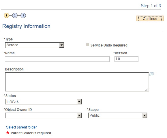

レジストリ情報ページ (HMCR_WZ_STEP1) を使用して、新規インターフェイスの情報を入力します。
画像: レジストリ情報ページ
次の例では、レジストリ情報ページのフィールドおよびコントロールを説明します。このページのフィールドおよびコントロールの定義は後で説明します。
レジストリ情報ページ
フィールドまたはコントロール
定義
タイプ
インターフェイスのタイプを選択します。
注: このコンポーネントのページ内容と入力する情報は、選択するインターフェイスのタイプによって異なります。
名称
以下のガイドラインに従って、インターフェイスの内容を表す名前を入力します。
  • 1 語 (スペースなし)。
  • 大文字と小文字を混在させる。
  • インターフェイスのタイプに応じて、以下の形式の 1 つを使用する。
    登録するインターフェイスのタイプの応じて、<名詞>Exception、<名詞>Service、または<名詞>sqlView の形式にします。
    • "タイプ" インターフェイスの場合は、"<名詞>Type"。
    • "サービス" インターフェイスの場合は、"<動詞><名詞>"。
    • "例外" インターフェイスの場合は、"<名詞>Exception"。
    • インターフェイス ビューの場合は、"<名詞><名詞>"。
注: ここで入力する名前がレジストリ ツリーに表示されるため、インターフェイスの内容を表すわかりやすい名前にします。
バージョン
インターフェイスのバージョンを "n.n" の形式で指定します。
1 つのインターフェイスに、複数のアクティブなバージョンを割り当てることができます。
ステータス
このバージョンのインターフェイスのステータスを選択します。有効値は以下のとおりです。
  • リクエスト
    インターフェイスがパーティによってリクエスト済みですが、実装されていません。
  • 使用中
    インターフェイスが現在定義中です。
  • アクティブ
    インターフェイスを使用できる状態です。
  • 非推奨
    インターフェイスは最新のバージョンで置き換えられていますが、まだサポートされています。
  • 廃止
    選択したバージョンのインターフェイスは廃止されています。
オブジェクト オーナー ID
インターフェイス プロバイダを選択します。
範囲
インターフェイスの範囲を指定します。有効値は、[パブリック] (全てのアプリケーションで利用可能) または [プライベート] (プロバイダ アプリケーションでのみ利用可能) です。
親フォルダの選択
このリンクをクリックしてレジストリ フォルダ構造にアクセスし、新規インターフェイスを配置するフォルダを選択します。インターフェイスは機能別にグループ化します。

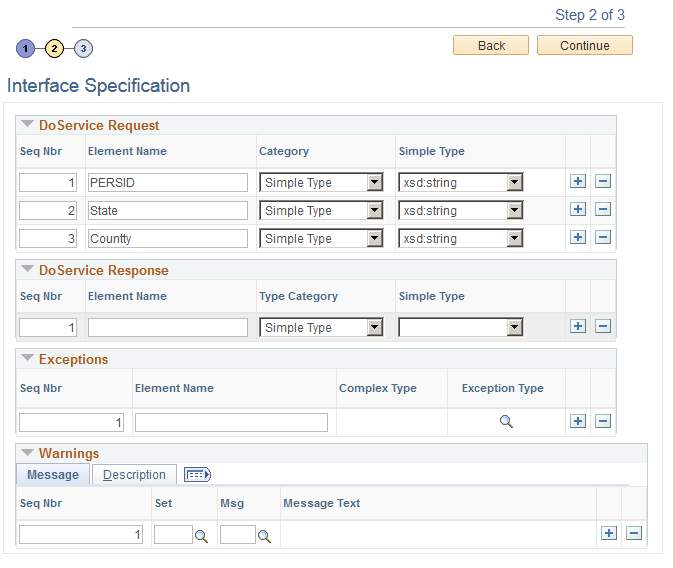

インターフェイスの仕様ページ (HMCR_WZ_STEP2) を使用して、新規インターフェイスの詳細を入力します。
画像: インターフェイスの仕様ページ
次の例では、インターフェイスの仕様ページのフィールドおよびコントロールを説明します。このページのフィールドおよびコントロールの定義は後で説明します。
インターフェイスの仕様ページ
注: このページの表示内容は、登録するインターフェイスのタイプによって異なります。このページでサービス インターフェイスを登録する方法については、「サービスの登録」を参照してください。
フィールドまたはコントロール
定義
実装からロード
実装済みのインターフェイスに基づいてインターフェイス ビューを定義する場合は、[実装からロード] リンクをクリックしてビューを選択します。各エレメントには、ビューのレコードのフィールドがロードされます。
注: このリンクが表示されるのは、インターフェイス ビューを登録する場合のみです。
連番
エレメントの発生順を指定します。
エレメント名
エレメント名を入力します。エレメントとは、インターフェイスのプロパティです。エレメント名は、1 語で大文字と小文字を混在させ、自己記述的な表記にする必要があります。
注: インターフェイス ビューを実装する場合は、ビューのレコードの各フィールドに対応するように、エレメントを追加する必要があります。
注: サービス インターフェイスのエレメントは、指定した位置のパラメータを表す記述的なアイテムになります。エレメントの位置はパラメータに対応する必要がありますが、PeopleSoft フィールド名にする必要はありません。
型のカテゴリ
エレメントのカテゴリを選択します。カテゴリでは、エレメントのデータ タイプが単純型か複合型かを指定します。単純データ タイプは、システム標準のデータ形式です。複合データ タイプは、レジストリに既に登録されている他のインターフェイス タイプを参照します。
注: "例外" エレメントの場合は、常に [複合] を選択します。
注: インターフェイス ビューの場合は、[単純] が選択され、それ以外は選択できません。
単純型
エレメントが単純タイプの場合は、エレメントのシステム標準のデータ形式を選択します。有効値は以下のとおりです。
  • xsd:string
  • xsd:date
  • xsd:number
  • xsd:boolean
複合型
エレメントが複合タイプの場合は、このエレメントで参照する登録済みのエレメントを選択します。
注: インターフェイスが "例外" の場合は、サービス フレームワーク フォルダから、"ExceptionType" を選択する必要があります。
最小回数
このエレメントの発生可能な最小回数を指定します。エレメントの発生が任意の場合は [0]、1 回以上発生させる必要がある場合は [1] を選択します。
注: "例外" エレメントの場合は、[1] を選択する必要があります。
最大回数
このエレメントの発生可能な最大回数を指定します。
サービスの登録
サービスを登録する場合は、以下の 4 つのグループ ボックスに情報を入力します。
  • DoService リクエスト
    サービス インターフェイスが情報のリクエストに使用される場合は、このグリッドのフィールドを使用して、サービスのリクエストパラメータを定義します。
  • DoService 応答
    サービス インターフェイスが情報のリクエストの応答に使用される場合は、このグリッドのフィールドを使用して、サービスのリクエスト パラメータを定義します。
  • 例外
    サービス インターフェイスで定義する例外を全て表示します。選択できる例外は、レジストリに既に追加されている例外のみです。
  • 警告
    サービスの実行中にログに記録される全ての警告とメッセージをコンシューマに理解できる形式で表示します。

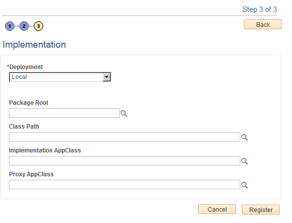

実装ページ (HMCR_WZ_STEP3) を使用して、インターフェイスを実装し、新規インターフェイスの登録を完了します。
画像: 実装ページ
次の例では、実装ページのフィールドおよびコントロールを説明します。このページのフィールドおよびコントロールの定義は後で説明します。
実装ページ
注: このページの表示内容は、登録するインターフェイスのタイプによって異なります。このページでインターフェイス ビューを登録する方法については、「インターフェイス ビューの登録」を参照してください。
フィールドまたはコントロール
定義
運用、運用ノード
このフィールドは、サービス インターフェイスを登録する場合にのみ表示されます。
サービスの運用場所を指定します。有効値は、[ローカル] (コンシューマと同じデータベースにある場合) または [リモート] (コンシューマのデータベースと別の場所にある場合) です。
サービスがリモートの場合は、運用ノードを選択します。
パッケージのルート
プロバイダのルート パッケージを選択します。ルート サフィックスは、登録するインターフェイスのタイプによって異なります。
  • タイプ インターフェイスの場合は、"<オーナー ID>_TYPES"。
  • 例外インターフェイスの場合は、"<オーナー ID>_EXCEPTIONS"。
  • サービス インターフェイスの場合は、"<オーナー ID>_SERVICES"。
クラス パス
指定したタイプ クラスの適切なバージョンのクラス パスを選択します。
実装アプリケーション クラス
クラスを実装したら、レジストリに戻り、インターフェイスのアプリケーション クラスを選択します。最初にインターフェイスを登録するときには値を選択せず、インターフェイスを実装してから選択してください。
「登録したインターフェイスの実装」を参照してください。
注: サービス インターフェイスを実装する場合、このフィールドに入力するのは、サービスがローカルの場合のみです。
クラス コードを作成
このボタンをクリックすると、実装アプリケーション クラスの PeopleCode が生成されます。生成されたコードをコピーして、インターフェイスの実装時にアプリケーション クラス オブジェクトに貼り付けます。
注: サービス インターフェイスを登録する場合、このボタンは表示されません。
登録
このボタンをクリックすると、インターフェイス定義が登録されます。定義が正常に登録されると、インターフェイスの IUD が表示されます。
インターフェイス ビューの登録
フィールドまたはコントロール
定義
インターフェイスの表示
このインターフェイスの sqlView を実装したら、このページに戻り、このインターフェイス ビューに対応するビューを選択します。
関連言語のインターフェイス ビュー
関連言語ビューが存在する場合は、アプリケーション デザイナの実装で定義した関連言語ビューが表示されます。
