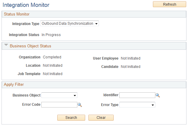

画像: インテグレーション モニター ページ
次の例では、インテグレーション モニター ページのフィールドおよびコントロールを説明します。このページのフィールドおよびコントロールの定義は後で説明します。
フィールドまたはコントロール |
定義 |
| リフレッシュ |
このボタンをクリックすると、各オブジェクト インテグレーションおよびプロセス全体のステータスが取得されます。 |
ステータス モニター
フィールドまたはコントロール |
定義 |
| インテグレーション タイプ |
ステータスを表示する同期プロセスを選択します。有効値は以下のとおりです。
| インテグレーション ステータス |
インテグレーション実行全体の正常終了/異常終了を示します。[リフレッシュ] ボタンをクリックすると、現在のステータスが表示されます。有効値は以下のとおりです。
| Web サービス モニター |
このリンクが表示されるのは、[インテグレーション ステータス] に返された値が [エラー] の場合のみです。 |
ビジネス オブジェクト ステータス
このグループ ボックスとその内容が表示されるのは、選択したインテグレーション タイプが [アウトバウンド データ同期] の場合のみです。
フィールドまたはコントロール |
定義 |
| 組織 |
全ての組織エンティティのインテグレーション ステータスが表示されます。有効値は以下のとおりです。
| 所在地 |
全ての所在地エンティティのインテグレーション ステータスが表示されます。有効値は以下のとおりです。
| 職務テンプレート |
全ての職務テンプレート エンティティのインテグレーション ステータスが表示されます。有効値は以下のとおりです。
| ユーザー従業員 |
全てのユーザー従業員エンティティのインテグレーション ステータスが表示されます。有効値は以下のとおりです。
| 候補者 |
全ての候補者エンティティのインテグレーション ステータスが表示されます。有効値は以下のとおりです。
フィルタの適用
このグループ ボックスとその内容が表示されるのは、個々のインテグレーション ステータスが [完了] または [エラー]の場合のみです。
フィールドまたはコントロール |
定義 |
| ビジネス オブジェクト |
エラーを絞り込む基準になる条件を選択します。有効値は以下のとおりです。
インバウンド プロセスの場合、有効値は [新規採用] です。 |
| エラー コード |
エラーを絞り込む基準になるエラー コードを選択します。有効値は以下のとおりです。
インバウンド プロセスの場合は、追加の値 - INVC も有効です。 |
| エラー タイプ |
エラーを絞り込む基準になるエラー タイプを選択します。有効値は以下のとおりです。
| ID |
関連するエラーを表示する、エラー内のエンティティを選択します。 |
| 検索 |
このボタンをクリックすると、指定したフィルタ条件を満たす全てのエラーが検索されます。 |
| クリア |
このボタンをクリックすると、フィルタ フィールドがクリアされます。 |
エラー サマリ
フィールドまたはコントロール |
定義 |
| エラー コード |
エラー コードが表示されます。 |
| 説明 |
エラー タイプに関する情報が表示されます。
| ビジネス オブジェクト |
エラーが発生したビジネス オブジェクトが表示されます。 |
| ID |
エラーが発生した実際のエンティティが表示されます。 |
