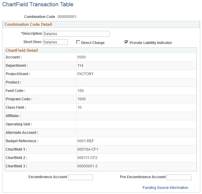

チャートフィールド トランザクション テーブル ページ (ACCT_CD_TABLE) を使用して、処理で使用されたチャートフィールドの組み合わせをチャートフィールド トランザクション テーブルに表示します。
このページで、組合せコードに関する追加情報を管理します。
ナビゲーション
画像: チャートフィールド トランザクション テーブル ページ
次の例では、チャートフィールド トランザクション テーブル ページのフィールドおよびコントロールを説明します。このページのフィールドおよびコントロールの定義は後で説明します。
このページのチャートフィールド情報は入力できませんが、組み合わせに関する情報を管理できます。標準チャートフィールド設定ページでアクティブに設定されているチャートフィールドのみが、このページに表示されます。

| 組合せコード |
有効組合せテーブルにインポートまたは作成された有効な組合せコードでない場合、チャートフィールドのこの一意の組み合わせに組合せコードが自動的に割り当てられます。組合せコードをトランザクション ページで使用すると、チャートフィールドのこの特定の組み合わせを再利用できます。 |
組合せコード詳細
フィールドまたはコントロール |
定義 |
| 直接請求 |
実績の配分プロセスでこの組合せコードを使用する場合は、このチェック ボックスをオンにします。このフィールドの情報は参照専用のため、処理には影響しません。 |
| 負債比例配分 |
負債を比例配分する必要のある場合は、このチェック ボックスをオンにします。 実績 GL インターフェイス プロセスが実行される際、[負債比例配分] フラグの設定がシステムによって確認されます。このチェック ボックスをオンに設定すると、従業員負担の税金と控除が所得経費全体に比例配分されます。 |
| エンカンバランス勘定科目、プレエンカンバランス勘定科目 |
これらのフィールドは、ユーザー独自の GL インターフェイスで使用できます。PeopleSoft ヒューマン リソース管理のコミットメント会計管理ビジネス プロセスでは、これらのフィールドは使用されません。 |
| 資金ソース情報 |
このリンクをクリックすると資金ソース情報ページが表示され、この組合せコードのデフォルトの資金割当終了日が表示されます。 『PeopleSoft Human Resources Manage Commitment Accounting』「Funding End Dates and Multiyear Encumbrances」[英語版] を参照してください。 |
