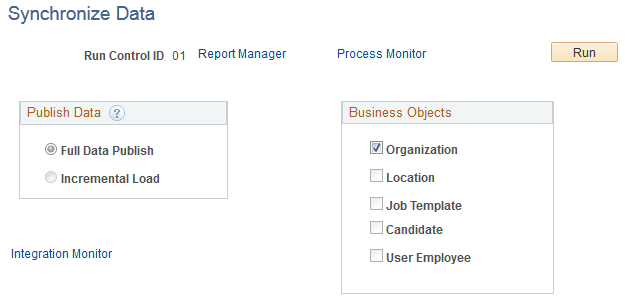

画像: データの同期ページ
次の例では、データの同期ページのフィールドおよびコントロールを説明します。このページのフィールドおよびコントロールの定義は後で説明します。
フィールドまたはコントロール |
定義 |
| インテグレーション モニター |
このリンクをクリックすると、インテグレーション モニター ページが開き、インテグレーションのステータス、および発生したエラーを表示できます。 |
データ パブリッシュ
フィールドまたはコントロール |
定義 |
| フル データ パブリッシュ / 差分ロード |
実行するプロセスを選択します。フル データ パブリッシュ プロセスまたは 差分ロード プロセスのいずれかを実行できます。 |
ビジネス オブジェクト
フィールドまたはコントロール |
定義 |
| 組織 |
複数の組織に対して同期を実行するには、このチェック ボックスをオンにします。 |
| 所在地 |
複数の所在地に対して同期を実行するには、このチェック ボックスをオンにします。 |
| 職務テンプレート |
複数の職務テンプレートに対して同期を実行するには、このチェック ボックスをオンにします。 |
| 候補者 |
複数の候補者に対して同期を実行するには、このチェック ボックスをオンにします。 |
| ユーザー従業員 |
複数のユーザー従業員に対して同期を実行するには、このチェック ボックスをオンにします。 |
| 最終実行日時 |
2 つのプロセスのいずれかが最後に実行された日時が表示されます。 |
