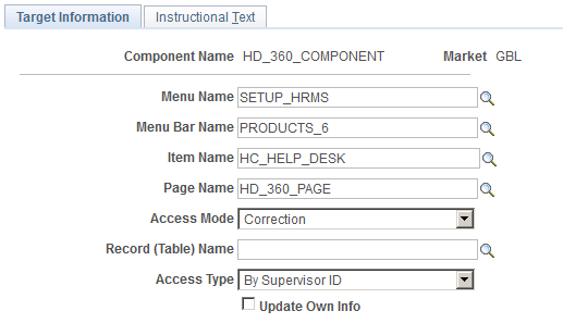

ターゲット情報ページ
SS_LINK_TBL
HD_360_COMPONENT に対して、アクセス タイプを設定します。
ターゲット情報ページ (SS_LINK_TBL) を使用して、HD_360_COMPONENT に対してアクセスタイプを設定します。
画像: ターゲット情報ページ
次の例では、ターゲット情報ページのフィールドおよびコントロールを説明します。
ターゲット情報ページ
アクセス タイプを設定するには、次の手順に従います。
  1. 直属部下の設定コンポーネントにアクセスして、コンポーネント名に HD_360_COMPONENT を選択します。
  2. ターゲット情報ページで、[アクセス タイプ] に [監督者 ID 別] を選択します。
  3. ページを保存します。
