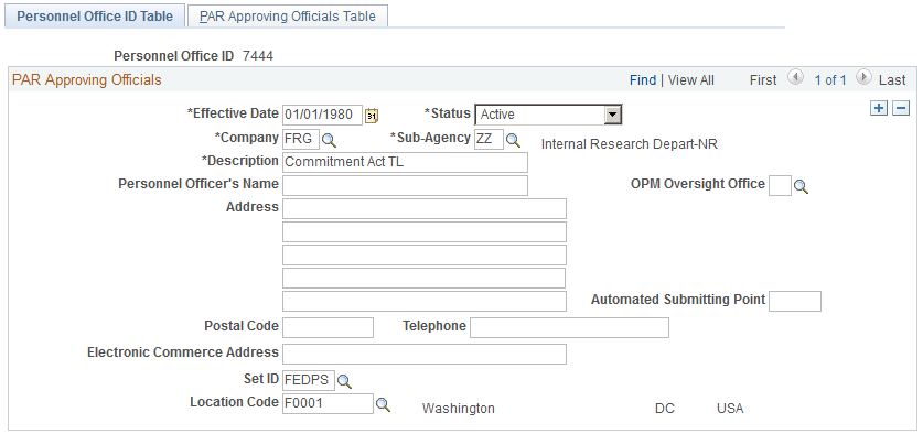

Personnel Office ID Table ページ
GVT_POI_TABLE1
機関内の全ての事業所に ID 番号を割り当てます。入力する情報の多くは、人事異動要求に出力されます。
PAR Approving Officials Table ページ
GVT_POI_TABLE2

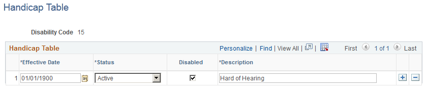

Handicap Table ページ (GVT_HANDICAP_TBL) を使用して、個人の障害のタイプにコードを割り当てます。
ユーザーの機関で使用する障害テーブルを設定し、必要に応じて追加できます。
画像: Handicap Table ページ
次の例では、Handicap Table ページのフィールドおよびコントロールを説明します。このページのフィールドおよびコントロールの定義は後で説明します。
Handicap Table ページ
フィールドまたはコントロール
定義
Disabled
障害コードによって機関が障害と見なす内容を示す場合に選択します。通常は、このチェック ボックスをオンにします。ただし、たとえば個人に障害がないことを示す障害コードを設定する場合は、このチェック ボックスをオフにしたままにします。

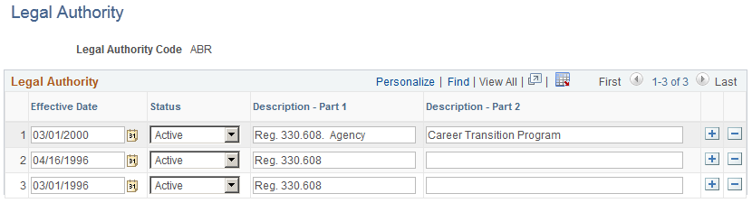

Legal Authority ページ (GVT_LEGAL_AUTH_TBL) を使用して、人事異動要求 (PAR) 処理の Data Control ページで使用される値を Legal Authority テーブルに設定します。

法務当局とは、機関に対して人事異動要求を許可する権限を与える当局です。PeopleSoft では、ユーザーのシステムに対して法務当局のリストを提供します。Office of Personnel Management が法務当局の更新を発行する場合は、Legal Authority テーブルの情報を変更することによってシステムを最新に維持できます。
フィールドまたはコントロール
定義
Effective Date
このテーブルに法務当局コードを追加する場合は、適用対象になる組織の最も古い履歴レコードも十分に網羅できる有効日を選択します。データ行を追加して、一定期間に変更される情報の履歴データを管理します。
Description - Part 1 、Description - Part 2
個人の人事異動を処理するときは、Data Control ページ (GVT_JOB0) に表示される説明を入力します。

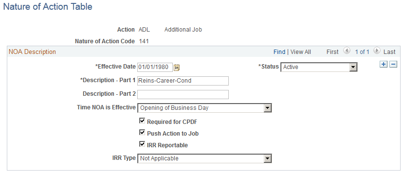

Nature of Action Table ページ (GVT_NOAC_TBL) を使用して、コードを確認、追加、および更新します。
このテーブルは、PeopleSoft ヒューマン リソース管理で使用される異動区分コードを定義します。

Nature of Action Code
全ての人事異動要求 (PAR) には異動区分 (NOA) コードが必要であるため、全ての人事異動はこのテーブルに記述され、NOA コードが割り当てられます。
PeopleSoft には NOA コードが用意されていますが、必要に応じてエントリを追加または更新できます。機関で内部使用する NOA コードを入力するときは、900 番台のコードを使用することをお勧めします。
Effective Date
このテーブルに異動区分コードを追加する場合は、適用対象になる組織の最も古い履歴レコードも十分に網羅できる有効日を選択します。データ行を追加して、NOA コードについて一定期間に変更される情報の履歴データを管理します。
フィールドまたはコントロール
定義
Time NOA is Effective (異動区分が有効になる時期)
このフィールドは、人事異動が有効になる時期を指定します。[Opening of Business Day] (デフォルト) または [Close of Business Day] を選択します。
[(none)] を選択すると、デフォルトの [Opening of Business Day] が使用されます。
PeopleSoft では、通常、全てのアクションは有効日の業務開始時に有効になることを前提としています。これは、連邦政府には必ずしも該当しません。[Termination/Non-Pay] アクション (300 番台と 400 番台の NOA) の場合、アクションは有効日の営業日終了時に有効になります。[Close of Business Day] を指定して定義された人事異動は、職務有効日が 1 だけ増分されます。連邦 (GVT_JOB) 有効日は影響されません。
Required for CPDF (中央人事データ ファイルで必須)
NOA コードが CPDF レポートから Office of Personnel Management (OPM) へのレポート対象である場合に選択します。
Push Action to Job
人事異動を保存した後に、連邦政府から異動区分をコア PeopleSoft 職務レコード (JOB) に適用する場合に選択します。
IRR Reportable (レポート対象個人退職レコード)
IRR で NOA コードが OPM へのレポート対象である場合に選択します。これは、個別の人事異動が保存されるとき、IRR 関連の NOA コードが IRR コントロール レコードに含まれることを示します。
IRR Type
生成される IRR のタイプを選択します。値は、[Retirement]、[Transfer/Resignation]、および [Supplemental] です。

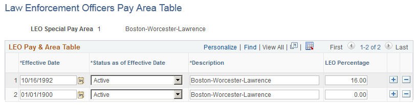

Law Enforcement Officers Pay Area Table ページ (GVT_LEOAREA_TABLE) を使用して、Law Enforcement Officers Pay Area テーブルに特別支給区域を設定します。
これらの区域の法執行担当者は、支給プラン、等級、およびステップに対する固定的賃金に加えて追加支給を受けます。PeopleSoft には現在の LEO 支給区域が用意されており、年間を通じて受け取る Office of Personnel Management の更新に基づいて LEO 支給区域を更新できます。

フィールドまたはコントロール
定義
LEO Percentage (法執行担当者率)
支給プラン、等級、およびステップ別に設定された固定的賃金に加えて、この区域の LEO が受け取る固定的賃金の率を入力します。金額は、人事・労務管理の Compensation Data ページ (JOB_DATA3) に反映されます。

フィールドまたはコントロール
定義
Sub-Agency
別組織コードを選択します。
Personnel Officer's Name
この事務所の人事異動の担当者名を入力します。
OPM Oversight Office (Office of Personnel Management 監督局)
人事異動をレポートする OPM 監督局を有効値から選択します。値はトランスレート テーブルに保存されています。値を変更または追加するには、プロジェクト管理局に必要な更新を依頼してください。
Automated Submitting Point
自動送信ポイントは参照フィールドで、PeopleSoft HCM 処理中は使用されません。ただし、OPM フォームでは必要で、現在営業している事業所の事業所 ID の作成または変更を通信するのに使用されます。
Electronic Commerce Address
このアドレスはユーザーの機関向けの参照専用です。たとえば、電子メール アドレスや政府ネットワーク ID です。

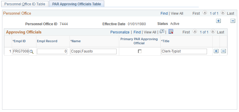

PAR Approving Officials Table ページ (GVT_POI_TABLE2) を使用して、PAR のルーティング プロセス セクションに表示される名前を入力します。

フィールドまたはコントロール
定義
Empl ID (従業員 ID)
人事異動を承認する各担当者の従業員 ID を入力します。フィールドからカーソルを移動すると、[Empl Record]、[Name]、および [Title] の各フィールドに値がロードされます。これらのフィールドは編集できます。
Primary PAR Approving Official (人事異動要求承認の主担当者)
該当する場合、このチェック ボックスをオンにします。このチェック ボックスは参照専用です。

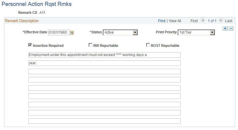

Personnel Action Rqst Rmks ページ (GVT_SF50_RK_TBL) を使用して、標準化された備考を定義して PAR に添付します。
ここで入力された備考をそのまま使用する場合もありますが、個人レベルで備考を添付する場合は、その備考に個人固有の情報を挿入します。

Office of Personnel Management (OPM) では、A から X で始まる備考コードを指定します。PeopleSoft には現在の標準 OPM PAR 備考が用意されていますが、年間を通じて受け取る OPM 更新に基づいて管理する必要があります。機関で内部使用する追加の備考を入力する場合は、Y または Z で始まるコードを使用します。PeopleSoft HCM をアップグレードする際は、機関固有の備考を保持してください。
フィールドまたはコントロール
定義
Print Priority
備考の印刷優先順位を選択します。有効値は、[1st Tier] および [2nd Tier] です。第 1 層の備考は、第 2 層の備考より前に SF50/52 レポートに印刷されます。したがって、[1st Tier] として定義された備考は、HR 担当者がリストした順序で印刷されます。その後に、第 2 層の備考が続きます。
Insertion Required
この備考に従業員固有の情報が必要な場合に選択します。この備考を個人レベルで選択すると、このチェック ボックスは入力不可になります。
PeopleSoft では、備考が個人レベルで PAR に添付された場合、アスタリスク (*) を使用して、人事管理担当者が変更した個人固有の情報を示します。
IRR に印刷される PAR にこの備考が添付され、備考を IRR に印刷する場合に選択します。
ROST Reportable (レポート対象の離職および転属の登録)
この備考を ROST に印刷する場合に選択します。
