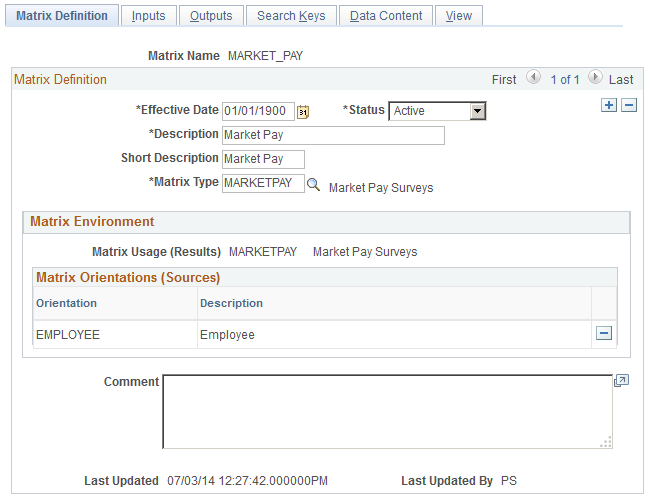

マトリックスの定義ページ (WCS_LK_TBL_DEFN) を使用して、市場給与マトリックス定義を設定します。
画像: マトリックスの定義ページ
次の例では、マトリックスの定義ページのフィールドおよびコントロールを説明します。このページのフィールドおよびコントロールの定義は後で説明します。
マトリックスの定義ページ
フィールドまたはコントロール
定義
有効日
1 つまたは複数の職務コードにリンクする日付と同日か、それ以前の日付を入力します。
ステータス
[アクティブ] を選択します。全ての条件指定マトリックスのデフォルト値は [非アクティブ] です。マトリックスを使用するには、ステータスを [アクティブ] に変更する必要があります。
マトリックス タイプ
[MARKETPAY] を選択します。

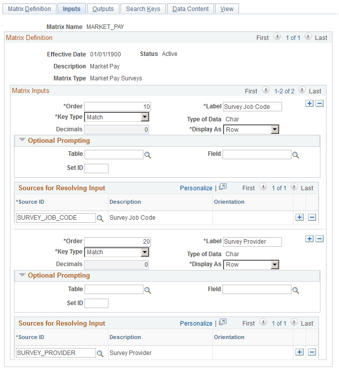

入力ページ (WCS_LK_TBL_INPUTS) を使用して、市場給与統計の入力データを定義します。
画像: 入力ページ
次の例では、入力ページのフィールドおよびコントロールを説明します。このページのフィールドおよびコントロールの定義は後で説明します。
入力ページ
有効値
ソース ID を GEOGAREA と指定した場合、このグループ ボックスにプロンプト値を入力できます。テーブルの値として GEOGRAPHY_TBL を、フィールドの値として GEOGRAPHY_ID を入力します。地域のキー値は、自動検証されません。
入力処理ソース
フィールドまたはコントロール
定義
ソース ID
市場給与データのソースを選択します。各マトリックスの入力の最大数は 15 です。入力の一般的なタイプには以下のものがあります。

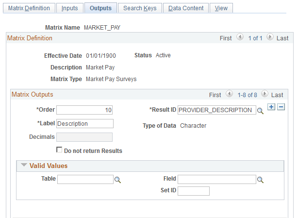

出力ページ (WCS_LK_TBL_OUTPUTS) を使用して、市場給与統計の出力データを定義します。
画像: 出力ページ
次の例では、出力ページのフィールドおよびコントロールを説明します。このページのフィールドおよびコントロールの定義は後で説明します。
出力ページ
フィールドまたはコントロール
定義
結果 ID
市場給与マトリックスの出力データを選択します。通常の出力データには、通貨、基本報酬、変動報酬、報酬合計などがあります。各マトリックスの最大出力数は 30 です。
これらの用意されている値にはデフォルト名が付いていますが、業務に最も合うラベルに編集できます。

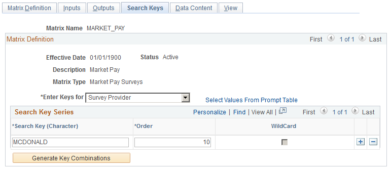

検索キー ページ (WCS_LK_TBL_KEYS) を使用して、検索キーを指定し、市場給与統計に使用される従業員データのマッチングに使用します。
画像: 検索キー ページ
次の例では、検索キー ページのフィールドおよびコントロールを説明します。このページのフィールドおよびコントロールの定義は後で説明します。
検索キー ページ
このページは、従業員データの照合に使われるキー値の入力に使用します。市場給与マトリックスに適切な検索キーは、地域や統計機関などです。
注: マトリックスは、検索キーと出力データの値を指定せずに作成することができます。たとえば、マトリックスについてテンプレートを定義して、フラット ファイルなど他のソースから値をロードできます。ただし、マトリックスのステータスを "アクティブ" に変更して検索条件や検索値を定義していない場合は、警告が表示されます。

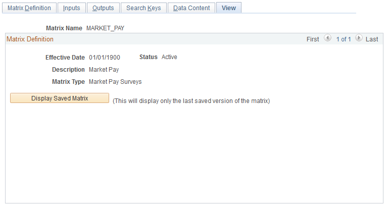

表示ページ (WCS_LK_TBL_VIEW) を使用して、最新の保存バージョンのマトリックスを表示します。
画像: 表示ページ
次の例では、表示ページのフィールドおよびコントロールを説明します。このページのフィールドおよびコントロールの定義は後で説明します。
表示ページ
出力用のデータの内容を全て入力したら、マトリックスを保存する必要があります。このページでマトリックスを表示できるのは、マトリックスを保存した後のみです。
[保存済マトリックスの表示] ボタンをクリックすると、マトリックスの最新保存バージョンの生成結果が表示されます。
重要 このページには、最新保存バージョンのマトリックスのみが表示されます。
