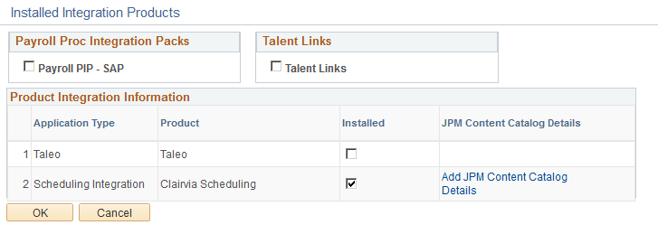

インストール済インテグレーション製品ページ (INSTALL_PIP_SEC) を使用して、Clairvia がインストールされていることを指定します。
ナビゲーション
画像: インストール済インテグレーション製品ページ
次の例では、インストール済インテグレーション製品ページのフィールドおよびコントロールを説明します。このページのフィールドおよびコントロールの定義は後で説明します。
フィールドまたはコントロール |
定義 |
| アプリケーション タイプ |
このフィールドは、統合するアプリケーションのタイプを示します。[スケジュール] がデフォルト値です。 |
| 製品 |
インテグレーションに使用する製品を選択します。[Clairvia] がデフォルト値です。 |
| インストール済 |
アプリケーション タイプと製品の組み合わせのインストールを指定する場合に選択します。デフォルト値はオフです。 |

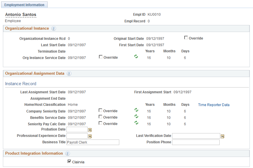

Clairvia に情報を送信するには、各 Clairvia 従業員の職務データ コンポーネントの [製品統合情報] リージョンで、[Clairvia] フィールドを選択する必要があります。
雇用情報ページ (EMPLOYMENT_DTA1) を使用して、選択した従業員を Clairvia に登録します。
ナビゲーション
職務データ コンポーネントまたは最新職務データ コンポーネントのいずれかのページの下にある [雇用情報] リンクをクリックします。
画像: [製品統合情報] グループ ボックスが表示された雇用情報ページ
次の例では、[製品統合情報] グループ ボックスが表示された雇用情報ページのフィールドおよびコントロールを説明します。
![[製品統合情報] グループ ボックスが表示された雇用情報ページ](img/i-cd7d26dn-76cd.png)
フィールドまたはコントロール |
定義 |
| Clairvia |
従業員を Clarvia に登録する場合に選択します。 |
HCM の基本的なデータ フローは PeopleSoft から Clairvia へのフローのみであるため、Clairvia に従業員を追加する前に、新しい従業員を PeopleSoft に追加する必要があります。

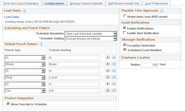

Clairvia から送信されたスケジュールを管理者が上書きできるかどうかを指定できます。スケジュールの上書きを使用可能にすると、管理者がスケジュールをアドホック変更したり、特定の従業員の個人スケジュールを作成できるようになります。
設定ページ (TL_INSTL_PUNCH) を使用して、スケジュール合計オプション、スケジュール決定オプション、および記録パターンのデフォルト値を勤務管理アプリケーション用に設定します。
ナビゲーション
画像: [製品統合] グループ ボックスが表示された設定ページ
次の例では、[製品統合] グループ ボックスが表示された設定ページのフィールドおよびコントロールを説明します。このページのフィールドおよびコントロールの定義は後で説明します。
フィールドまたはコントロール |
定義 |
| スケジュールへの上書きを許可 |
このチェック ボックスをオンにすると、管理者は スケジュールの管理ページで従業員と従業員レコードの組み合わせについて Clairvia スケジュールを変更または上書きできます。オフにすると、管理者は スケジュールの管理ページで Clairvia スケジュールを上書きできません。 |
