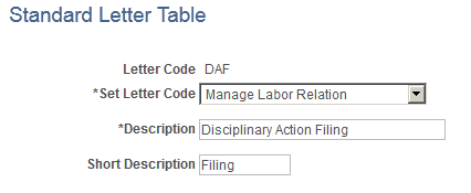

標準文書テーブル ページ (STANDARD_LTR_TABLE) を使用して、文書コードを定義します。
画像: 標準文書テーブル ページ
次の例では、標準文書テーブル ページのフィールドおよびコントロールを説明します。このページのフィールドおよびコントロールの定義は後で説明します。
標準文書テーブル ページ
サンプル文書用の文書コードが標準で提供されています。ユーザー独自のコードを追加して別の定型文書を作成することもできます。

フィールドまたはコントロール
定義
セット文書コード
有効値のリストからコードを選択します。このコードは、同じような文書コードをグループ化し、必要なコードを見つけやすくするために使用されます。オプションは、以下のとおりです。
  • COBRA 関連文書: COBRA 関連文書に対して選択します。
  • 顧客関連文書: このオプションは、他のどのカテゴリにも当てはまらない自社用文書を作成した場合に選択します。
  • 人事考課関連文書: 人事考課関連文書に対して選択します。
  • HIPPA 関連証明書: HIPPA 関連証明書に対して選択します。
  • 労使関係関連文書: 労使関係関連文書に対して選択します。懲戒・指導および苦情の標準文書です。
  • 採用関連文書: 応募者用文書に対して選択します。
  • 研修関連文書: 研修関連文書に対して選択します。
[セット文書コード] フィールドの値によって、[セット文書コード] のフィールドに表示される文書コードが決まります。
