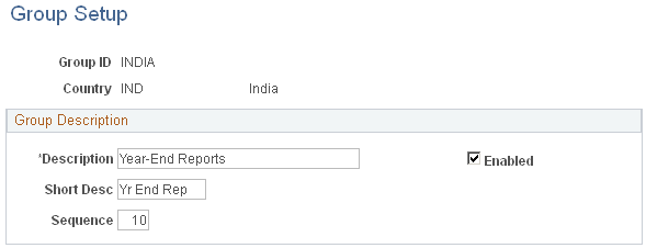

グループ設定ページ (HCSC_SS_RPT_GROUP) を使用して、一連のレポートを国にマップする際に使用するグループを定義します。
画像: グループ設定ページ
次の例では、グループ設定ページのフィールドおよびコントロールを説明します。
グループ設定ページ
フィールドまたはコントロール
定義
名称
レポート グループの名称を入力します。この名称は、セルフサービス レポート ページレットにフォルダ名として表示されます。
略称
レポート グループの略称を入力します。
連番
レポート グループの連番を入力します。複数のレポート グループがある場合は、このフィールドによって、レポート グループがセルフサービス レポート ページレットに表示される順序が決まります。
有効
レポート グループをアクティブにする場合に選択します。レポート グループを非アクティブにするには、このチェック ボックスをオフにします。

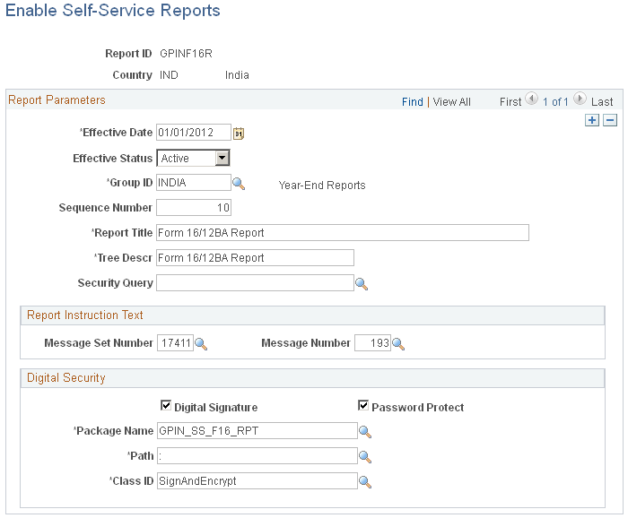

セルフサービス レポートの有効化ページ (HCSC_SS_RPT_CNTL) を使用して、セルフサービスを介して使用できる必要があるレポートのレポート ID を作成します。
画像: セルフサービス レポートの有効化ページ
次の例では、セルフサービス レポートの有効化ページのフィールドおよびコントロールを説明します。
セルフサービス レポートの有効化ページ
レポート パラメータ
フィールドまたはコントロール
定義
有効日、有効日ステータス
レポート ID の有効日およびステータスを入力します。
グループ ID
レポートのマップ先レポート グループの ID を入力します。
連番
レポートの連番を入力します。複数のレポートがある場合は、このフィールドによって、レポート グループにレポートが表示される順序が決まります。
レポート タイトル
レポートのタイトルを入力します。
ツリー説明
セルフサービス レポート ページレットで、レポートに対して表示される説明を入力します。
セキュリティ クエリー
セルフサービスによるレポートの生成を複数の特定のユーザーに制限する場合は、必要な条件を指定したクエリーを定義し、このフィールドに入力できます。
従業員またはロールに基づいてセキュリティ クエリーを作成できます。クエリーでは、値インジケータおよび対応する値の 2 つの列が返されます。従業員ベースのクエリーの場合は、EMPLID と <従業員 ID 値> の列が返されます。ロールベースのクエリーの場合は、ROLENAME と <ロール名> の列が返されます。
注: これらのクエリーはパブリックである必要があります。
クエリーの定義の詳細については、『PeopleTools: Query』製品ドキュメンテーションを参照してください。
レポート説明テキスト
フィールドまたはコントロール
定義
メッセージ セット番号、メッセージ番号
従業員がレポートを作成する際に、法定レポート ページに表示されるようにする手順テキストのメッセージ セット番号およびメッセージ番号を入力します。
電子セキュリティ
フィールドまたはコントロール
定義
電子署名
レポートによって生成される PDF ドキュメントに電子署名を要求する場合にクリックします。
パスワード保護
レポートによって生成される PDF ドキュメントにパスワードを要求する場合にクリックします。
連番、パス、クラス ID
レポートによって生成された PDF ドキュメントの署名および暗号化に使用するアプリケーション パッケージの名前、パス、およびクラス ID を入力します。
注: PeopleSoft には、基本アプリケーション パッケージ HCSC_SS_PDFSIGN が付属しています。セキュリティ対策を実施するために、実装チームは基本アプリケーション パッケージをカスタム アプリケーション パッケージにインポートする必要があります。カスタム アプリケーション パッケージの作成については、My Oracle Support に掲載されている PeopleSoft セルフサービス レポート フレームワークの資料 (ドキュメント ID 1564857.1) を参照してください。

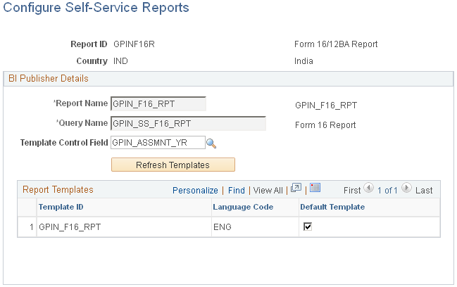

セルフサービス レポートの設定ページ (HCSC_SS_RPT_CNFG) を使用して、BI Publisher で開発された既存のレポートをレポート ID にマップします。
画像: セルフサービス レポートの設定ページ
次の例では、セルフサービス レポートの設定ページのフィールドおよびコントロールを説明します。
セルフサービス レポートの設定ページ
BI Publisher 詳細
フィールドまたはコントロール
定義
レポート名
レポート ID にマップする BI Publisher レポート名を選択します。
クエリー名
[レポート名] フィールドで選択したレポートのデータ ソースがクエリーの場合は、[クエリー名] フィールドに PS クエリー名がロードされます。
選択したレポートのデータ ソースが XML の場合は、このフィールドで PS クエリー名を選択する必要があります。
注: ソース クエリーはパブリックである必要があります。
このフィールドの値は、従業員がセルフサービス レポートを作成するときに使用できるレポート フィルタ フィールドを管理します。
注: セルフサービス レポート フレームワークでは、接続クエリーをデータ ソースとして使用する BI Publisher レポートは現在サポートされていません。
テンプレート コントロール フィールド
システムによってレポート出力の生成時に使用されるテンプレートを制御するデータ ソース クエリー プロンプトのフィールド名を選択します。
テンプレートのリフレッシュ
[レポート テンプレート] グリッドに、[レポート名] フィールドで選択したレポートに定義されている全てのテンプレートをロードする場合にクリックします。
注: このページを最後に保存した後で、レポートに定義されているテンプレートに変更が行われた場合は、そのレポートのページに次回アクセスしたときに、[テンプレートのリフレッシュ] ボタンをクリックして [レポート テンプレート] グリッドを更新するように求めるメッセージが表示されます。
レポート テンプレート
[テンプレートのリフレッシュ] ボタンをクリックすると、選択したレポートに定義されているテンプレートが、このグリッドにロードされます。
フィールドまたはコントロール
定義
デフォルト テンプレート
レポートのデフォルト テンプレートとして設定するテンプレートを選択します。1 つのレポートに複数のテンプレートがある場合は、使用可能なテンプレート言語ごとに 1 つのデフォルト テンプレートを選択する必要があります。

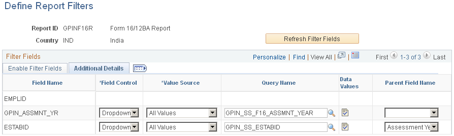

レポート フィルタの定義ページ (HCSC_SS_RPT_FILTER) を使用して、従業員がセルフサービス レポートを作成する際に設定できるパラメータを定義します。
画像: レポート フィルタの定義ページ (1/2)
次の例では、レポート フィルタの定義ページのフィールドおよびコントロールを説明します。
画像: レポート フィルタの定義ページ (2/2)
フィールドまたはコントロール
定義
フィルタ フィールドのリフレッシュ
レポートに選択したクエリーに現在関連付けられているフィルタ フィールドが表示されるように、[フィルタ フィールド] グリッドを更新する場合にクリックします。
[フィルタ フィールドの有効化] タブ
フィールドまたはコントロール
定義
フィールド名
クエリーに関連付けられているフィールドの名前がリストされます。
連番
連番を入力し、従業員がレポートのパラメータを選択する際に表示されるフィールドの順序を決定します。
有効
従業員が定義できるレポート パラメータとしてフィールドを使用できるようにする場合に選択します。
フィールド ラベル
レポート パラメータのラベルを入力します。
テンプレート コントロール
フィールドが セルフサービス レポートの設定ページのテンプレート コントロール フィールドとして定義されたことを示します。
このチェック ボックスをオンにすると、管理者は、その特定のフィルタ フィールドの値リストの値ごとにレポート テンプレートを柔軟に定義できます。
[追加詳細] タブ
フィールドまたはコントロール
定義
フィールド制御
従業員がパラメータを定義するときに、このフィールドをどのように制御するかを設定します。[ドロップダウン]、[プロンプト]、および [指定日] の値があります。
値ソース
レポート パラメータに使用可能な値のソースを選択します。値は以下のとおりです。
  • アドホック値: 値は、フィルタ フィールドの値ページで管理者が定義します。
  • 全ての値: 使用可能な全てのフィールド値がクエリーから挿入されます。[全ての値] を選択すると、レポート セキュリティのリフレッシュ プロセスによって、レポートの全てのフィールド値がリフレッシュされます。これによって、レポートに必要な管理者によるメンテナンスが軽減されます。レポート セキュリティのリフレッシュ ページについては、製品ドキュメンテーションを参照してください。
  • クエリー: クエリーの使用可能なフィールド値の中からフィールド値を選択します。
クエリー名
使用できるフィールド値を決定するレポート フィルタ クエリーを選択します。このフィールドは、[値ソース] フィールドで [全ての値] または [クエリー] を選択した場合にのみ使用できます。
注: 選択するレポート フィルタ クエリーはパブリックである必要があります。
データ値アイコン
レポート フィルタのフィールド値を定義できる フィルタ フィールドの値ページにアクセスする場合にクリックします。
親フィールド名
このフィールドの値が依存している親フィールドの名前を入力します。従業員が親フィールドの値を選択すると、その選択内容に基づいて子フィールドの値が抽出されます。

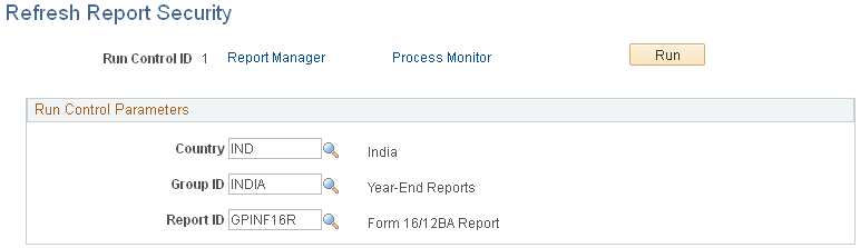

レポート セキュリティのリフレッシュ ページ (HCSC_SS_ SEC_RC) を使用して、レポート セキュリティ テーブルを更新します。
画像: レポート セキュリティのリフレッシュ ページ
次の例では、レポート セキュリティのリフレッシュ ページのフィールドおよびコントロールを説明します。
デフォルトでは、プライマリ権限リストの国が、セルフサービス レポートの有効化ページ のレポート ID に対して定義されている国と一致する全てのユーザーがレポートを使用できます。レポート ID に対してセキュリティ クエリーを定義することで、レポートを実行できるユーザを絞り込むこともできます。レポート セキュリティのリフレッシュ (HCSC_RPTSEC) アプリケーション エンジン (AE) プロセスは、各レポート ID のセキュリティ情報全てをレポート セキュリティ テーブルにロードします。このプロセスは、適切な従業員がレポートにアクセスできるように毎日実行することをお勧めします。
フィールドまたはコントロール
定義
国
国を選択して、特定の国についてレポートを実行します。このフィールドを空白のままにすると、全ての国についてプロセスが実行されます。
グループ ID
値を選択して、特定のグループ ID についてレポートを実行します。このフィールドを空白のままにすると、選択した国に関連付けられている全てのグループ ID についてプロセスが実行されます。このフィールドは、[国] フィールドで値を選択した場合にのみ値を入力できます。
レポート ID
値を選択して、特定のレポート ID についてレポートを実行します。このフィールドを空白のままにすると、選択したグループ ID に関連付けられている全てのレポート ID についてプロセスが実行されます。このフィールドは、[グループ ID] フィールドで値を選択した場合にのみ値を入力できます。
