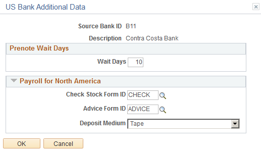

銀行の追加情報 CAN ページ (SRC_BANK_PY_SP) を使用して、カナダまたはアメリカにある銀行のデータを指定します。このページは、送金元銀行口座ページで国コードとして [CAN] または [USA] を選択した場合にのみ使用できます。
ナビゲーション
送金元銀行口座ページの [その他の必須情報] リンクをクリックします。
画像: 銀行の追加情報 USA ページ
次の例では、銀行の追加情報 USA ページのフィールドおよびコントロールを説明します。このページのフィールドおよびコントロールの定義は後で説明します。
(USA) [処理待ち日数]
フィールドまたはコントロール |
定義 |
| 処理待ち日数 |
処理待ち日数を入力します。この送金元銀行レベルで入力したデータに基づいて、予告通知処理が必要かどうかが決定されます。このフィールドに "0" と入力した場合は、受給者レベルで予告通知は生成されません。"0" 以外の数値を入力した場合は、予告通知が必要になります。 会社からの送金先の口座を変更する場合 (たとえば、従業員が自動振込用の口座を変更する場合)、銀行では、ダミーのレコードを使って振込処理を試行し、変更後の口座が有効 (既存) であるか確認しておくことを推奨しています。指定した処理待ち期間、つまり、ダミー処理から口座への振込みが可能になるまでの期間のことを、"処理待ち日数" といいます。 注: 予告通知処理を使うことで、従業員レベルで指定した送金番号の確認ができます。 |
Payroll for North America
[Payroll for North America] グループ ボックスは、PeopleSoft Payroll for North America がインストールされている場合にのみ表示されます。このグループ ボックスでの定義は、PeopleSoft Payroll for North America を使用する場合にのみ必要です。
フィールドまたはコントロール |
定義 |
| 小切手フォーム ID |
会社が小切手を振り出す場合は、この送金元銀行口座で使用するフォーム ID を選択します。 |
| 通知フォーム ID |
会社が自動振込を行う場合は、この送金元銀行口座で使用するフォーム ID を選択します。 小切手または自動振込の番号を割り当てるときに、支給確認プロセスおよび給与小切手の再印刷プロセスによってこのフィールドが参照され、使用する小切手および通知の番号が決定されます。フォーム ID は、フォーム テーブルで定義します。 |
| 振込方法 |
銀行振込み処理に必要なトランザクションを指定します。オプションは、[テープ]、[FB] (ファーム バンキング)、[ディスケット]、および[レポート] です。 PeopleSoft Payroll for North America の場合、このフィールドは参照専用です。給与計算処理にはいかなる影響も与えません。 |

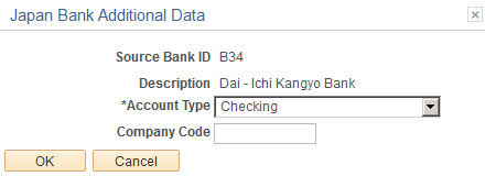

銀行の追加情報 JPN ページ (GPJP_SRC_BANK_SEC) を使用して、日本の銀行の口座タイプと会社コードを指定します。
ナビゲーション
送金元銀行口座ページで日本の銀行の [その他の必須情報] リンクをクリックします。
画像: 銀行の追加情報 JPN ページ
次の例では、銀行の追加情報 JPN ページのフィールドおよびコントロールを説明します。このページのフィールドおよびコントロールの定義は後で説明します。
フィールドまたはコントロール |
定義 |
| 口座タイプ |
送金元銀行の口座タイプです。値は、[当座] および [普通] です。 |
| 会社コード |
金融機関によって会社に割り当てられている ID を入力します。 |
