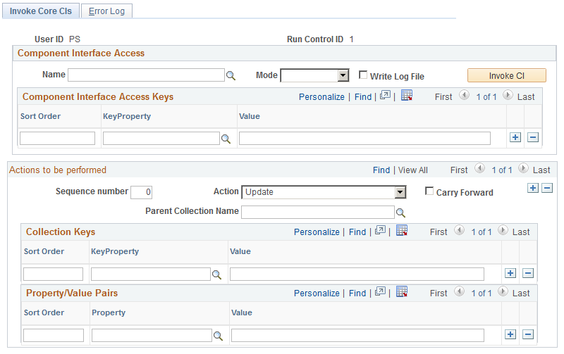

コア CI 呼出ページ (RUNCTL_CCI) を使用して、サンプル データでコンポーネント インターフェイスを呼び出し、適切に実行するかどうかをテストします。
画像: コア CI 呼出ページ
次の例では、コア CI 呼出ページのフィールドおよびコントロールを説明します。このページのフィールドおよびコントロールの定義は後で説明します。
コア CI 呼出ページ
コンポーネント インターフェイス アクセス
フィールドまたはコントロール
定義
名前
テストするコンポーネント インターフェイスの名前を選択します。
モード
以下のアクセス モードから 1 つ選択します。
  • 作成: [コンポーネント インターフェイス アクセス キー] グリッドに入力したキー値を使用して、コンポーネントに新規データ行を作成します。
  • 検索: [コンポーネント インターフェイス アクセス キー] グリッドに入力した検索条件に一致するデータ行のリストを検索します。
  • 取得: [コンポーネント インターフェイス アクセス キー] グリッドに入力した検索条件に一致するデータ行を 1 行検索します。
ログ ファイル書込
コンポーネント インターフェイス テストのログ ファイルを作成する場合は、このチェック ボックスをオンにします。
呼出 ID
必要な情報を全て入力したら、[呼出 ID] をクリックしてコンポーネント インターフェイスを呼び出し、このページで入力した情報を使用してテストします。
ソート基準、キープロパティ、値
コンポーネント インターフェイスのキー プロパティは、基になるコンポーネントの検索レコードの検索キーになります。検索で使用するキー フィールドを [キー プロパティ] フィールドで選択し、検索に使用するフィールドの値を [値] フィールドに入力します。
複数のキー フィールドで検索する場合は、検索結果のソート基準を指定します。
"作成" アクション モードを使用してコンポーネント インターフェイスをテストする場合は、全てのキー プロパティを使用します。
実行する処理
フィールドまたはコントロール
定義
連番
コンポーネント インターフェイスを使用してこのアクションを実行する順番を指定します。
アクション
コンポーネント インターフェイスを使用して呼び出すアクションを選択します。
  • 削除: このグループ ボックスに入力した値に一致するデータ行を削除します。
  • 取得: このグループ ボックスに入力した値に一致するデータ行を取得します。
  • 挿入: このグループ ボックスに入力した値を使用して新規データ行を挿入します。
    たとえば、現在行の日付が 2005 年 11 月 12 日の場合、11 月の行を現在行にしたままで、有効日が 2004 年 1 月 1 日の行を入力する場合は、このオプションを選択します。
  • メソッド呼出:
    コンポーネント インターフェイスのメソッドを実行します。メソッドでは、PeopleCode などを実行できます。たとえば、給与計画では、オンラインまたはバッチ プログラムで各従業員の昇給計算を実行できます。バッチ プログラムでは、メソッド CI_SALARY_PLAN_GRP.Methods.SalPlanGrp が実行されます。
  • 更新: 有効日付きのコンポーネントに有効日付きの新規行を挿入するか、または有効日が設定されていないコンポーネントのデータを更新します。
  • 挿入なしで更新: 既存のデータ行を更新します。
繰越
コンポーネント インターフェイスを使用して挿入する行よりも日付が新しい行がコンポーネントにある場合、このチェック ボックスをオンにすると、その行が更新されます。
親コレクション名
データの更新に使用する (レコードに対応する) コレクションを選択します。
ソート基準、キープロパティ、値
([収集キー]) スクロール用のキーフィールドまたはフィールドを選択し、アクションを実行する行の値を入力します。
ソート基準、プロパティ、値
([プロパティと値の組合せ]) コレクションのフィールドと、このアクションで使用するフィールド値を選択します。
