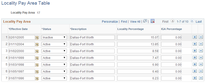

Locality Pay Area Table ページ (GVT_LOCAREA_TABLE) を使用して、連邦政府職員が固定的賃金に加えて追加支給を受ける区域を定義します。
画像: Locality Pay Area Table ページ
次の例では、Locality Pay Area Table ページのフィールドおよびコントロールを説明します。このページのフィールドおよびコントロールの定義は後で説明します。
特定の区域の連邦政府職員は、固定的賃金に加えて追加支給を受けます。PeopleSoft にはこのデータが用意されていますが、Office of Personnel Management の更新に基づいてデータの変更が必要な場合があります。
フィールドまたはコントロール
定義
Effective Date
このテーブルを最初に設定するとき、組織の最も古い履歴情報も十分に網羅できる有効日を選択します。
Status
ステータスを選択します。
注: 一定期間に変更される情報の履歴データを管理するには、データ行を追加し、スクロール バー、[Effective Date] フィールド、および [Status] フィールドを使用します。たとえば、納税地支払区域を以後使用しない場合は、[Inactive] ステータスの有効日行を挿入します。
Locality Percentage
支給プラン、等級、およびステップ別に設定された固定的賃金に加えて、この区域の従業員が受け取る固定的賃金の率を入力します。金額は、人事・労務管理の個人の Compensation ページ (JOB_DATA3) に表示されます。

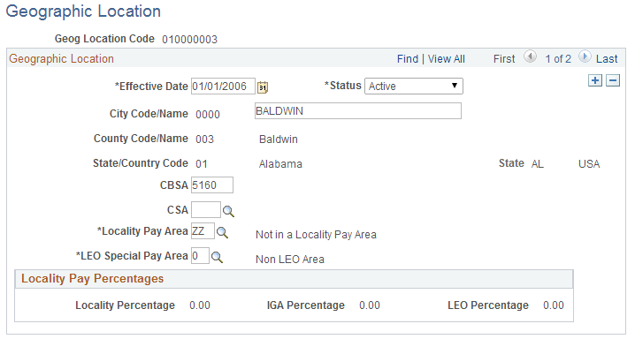

Geographic Location ページ (GVT_LOCATION) を使用して、所在地を定義します。
画像: Geographic Location ページ
次の例では、Geographic Location ページのフィールドおよびコントロールを説明します。このページのフィールドおよびコントロールの定義は後で説明します。
フィールドまたはコントロール
定義
City Code/Name
市コードは自動的に割り当てられます。市の名前を入力します。
Locality Pay Area、LEO Special Pay Area (法執行担当者の特別支給区域)
リストから選択します。
注: PeopleSoft Payroll for North America では、所在地情報について納税地テーブルが参照されます。

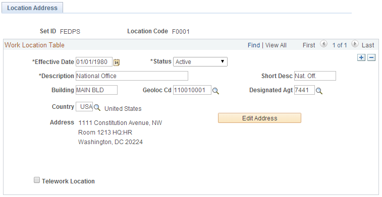

Location USF - Location Address ページ (GVT_LOC_TABLE1) を使用して、勤務地を追加します。
画像: Location USF - Location Address ページ
次の例では、Location USF - Location Address ページのフィールドおよびコントロールを説明します。このページのフィールドおよびコントロールの定義は後で説明します。
フィールドまたはコントロール
定義
Building
建物名がある場合は入力します。たとえば、国内官庁が複合施設の本館に位置する場合です。
Geoloc Cd
所在地コードを選択します。
Designated Agt (指定エージェント)
指定エージェント コードを選択します。
Country
値リストから国を選択し、フィールドからカーソルを移動します。国テーブルで設定した標準住所フォーマットを使用して、選択した国に対する適切な住所フィールドが表示されます。
Telework Location
従業員の遠隔地での勤務をこの所在地で許可している場合に選択します。
