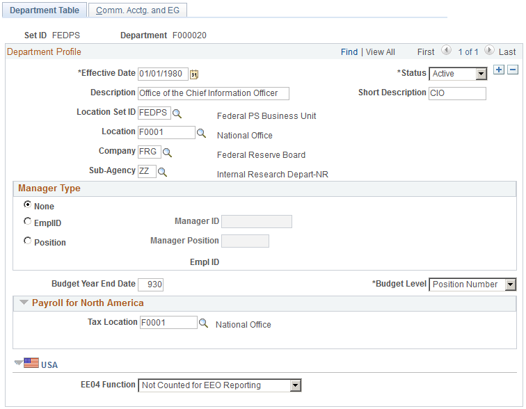

Department Table ページ (GVT_DEPART_TBL_USA) を使用して、部門を設定します。
ナビゲーション
画像: Department Table ページ
次の例では、Department Table ページのフィールドおよびコントロールを説明します。このページのフィールドおよびコントロールの定義は後で説明します。
フィールドまたはコントロール |
定義 |
| Effective Date |
重要 [Set Up HCM] メニューからこの Departments USF コンポーネントにアクセスして新規部門を追加する場合は、その有効日をセキュリティ ツリーの有効日より前、または同一日に設定します。 |
| Sub-Agency |
この部門が属する別組織を選択します。 注: [Company] および [Sub-Agency] フィールドは、この部門に関連付けられている全従業員の職務レコードでデフォルトの機関/別組織所在地として使用されます。この部門に採用された従業員は、指定機関/別組織の従業員でもあると見なされます。ここで機関を入力しない場合は、職務データ ページで入力できます。ただし、ここで入力した機関を職務データ ページで変更することはできません。 |
| Manager ID |
選択した管理者 ID は、この部門に割り当てられている全従業員の従業員レコードでデフォルトの監督者 ID になります。組織内にさらに階層がある場合は、デフォルト値を上書きします。 |
| Manager Position |
ポジション管理を使用してこの部門にポジションを作成する場合は、管理者のポジション番号を選択できます。このフィールドは省略可ですが、入力しておくと、部門階層データなどのレポート作成の際に役立ちます。管理者のポジション番号を選択すると、従業員が管理者のポジションに割り当てられているかどうかが表示されます。 注: このフィールドで任意のポジションを選択できます。検索画面でこの部門のポジションだけが表示されるようにしたい場合は、PeopleSoft アプリケーション デザイナで DEPT_TBL を更新し、このフィールドのプロンプト テーブルを DEPT_POSITIONS に設定します。 ポジション管理を部分的に使用している、つまり組織の一部のみでポジションを使用している場合は、管理者 ID 番号またはマネージャ ポジション番号を使用できます。いずれかのフィールドを選択すると、残りのフィールドは使用不可になります。 |
| Budget Year End Date |
PeopleSoft ヒューマン リソース管理で予算を処理している場合は、予算年度の最終月日を入力します。この日付がこの部門の全てのポジションに適用されます。 |
| Budget Level |
この部門に定義される予算レベルを、[Department]、[Job Code]、[Line Item]、[Position Number]、または [None] の中から選択します。 |

フィールドまたはコントロール |
定義 |
| EEO4 Function |
この部門に適用する健康保障や消防保障などの機能カテゴリを選択します。選択したオプションは雇用機会均等に関するレポートに影響を与えます。 |
