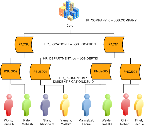

付属のサンプル マッピングを使用するには、ディレクトリ ID をディレクトリ設定コンポーネント (PSDSSETUP) に登録し、ディレクトリ ID をマッピングに追加します。サンプル マッピングでは、標準の Novell eDirectory のスキーマ オブジェクトを使用しています。
画像: サンプル ディレクトリ インターフェイス ツリー
サンプルマッピングは、以下に示すようなツリー構造 (HR_PERSON は HR_DEPARTMENT の管轄下で、この部門は HR_LOCATION に関連付けられていて、HR_LOCATION は会社レベルの HR_COMPANY の管轄下) を使用していることを前提に開発されています。
注: サンプル マッピングとして HR_LOCATION、HR_DEPARTMENT および HR_PERSON が標準で用意されています。
