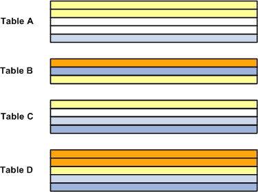

画像: セットID はテーブルのデータ行を識別し、同じセットID によってテーブルセットが構成されます
セットID はテーブルの行のセットの識別に使用するため、テーブルセットが存在する場合は、必ず同じ番号のセットID が存在することになります。たとえば、次の図は 4 つのコントロール テーブルを表しています。テーブル内のそれぞれの色はセットID を表しており、同じ色の全ての行はテーブルセットを表します。テーブル A と B はそれぞれ 3 つのテーブルセットで構成され、テーブル C と D は異なる 4 つのテーブルセットで構成されていますが、この 4 つのテーブルの中には全部で 5 つのセットID (すなわちテーブルセット) が存在します。

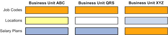

画像: テーブルセットは、複数のビジネス ユニットで共有することも、1 つのビジネス ユニットで固有のものとすることもできます
次の図は、あるレコード グループ (職務コード レコード グループ) では 1 つのテーブルセットが組織の 3 つ全てのビジネス ユニットで共有され、別のレコード グループ (所在地レコード グループ) では各ビジネス ユニットがそれぞれ独自のセットID を使用している例を示しています。3 番目のレコード グループ (給与プラン グループ) では、2 つのビジネス ユニット (ABC と QRS) が 1 つのテーブルセットを共有していますが、3 つ目のビジネス ユニット (XYZ) は別のセットID に作成した値を使用しています。

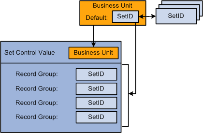

画像: テーブルセット コントロールによって、ビジネス ユニットが各レコード グループに対して使用するテーブルセットが決まります
この図は、セットID とビジネス ユニットの関係を示し、システムによってテーブルセット コントロール コンポーネントに作成されるビジネス ユニットの情報を示します。テーブルセット コントロール コンポーネントでは、一部または全てのセットID の割り当てを変更できます。

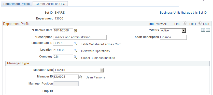

画像: 部門プロファイル ページ
次の例は、部門プロファイル ページを示しています。
部門プロファイル ページ
このように、部門セットID と所在地セットID である場合は、[所在地] フィールドに次の値が表示されるようにコンポーネントを設定できます。

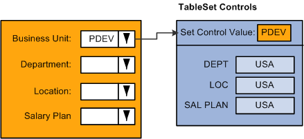

画像: ビジネス ユニットを選択すると、コンポーネントの多くのフィールドについて有効なセットID が特定されます
たとえば、次の図に示すように、職務データ コンポーネントで ビジネス ユニット (たとえば PDEV) を選択します。そのビジネス ユニットのテーブルセット コントロールが参照され、コンポーネントに含まれる多数の他のフィールド (部門、所在地、給与プランなど) に対して有効なセットID が特定されます。

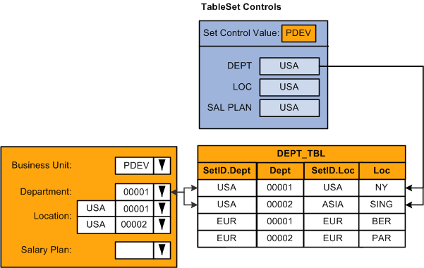

画像: このビジネス ユニットに対する該当フィールドのプロンプト テーブル用に設定された、指定のセットID をキーとする値のみが表示されます
職務データ コンポーネントで [部門] 検索ボタンを選択すると、テーブルセット コントロール テーブルが参照され、このビジネス ユニットで表示される部門セットID を判別するレコード グループ行が検索されます。USA が部門レコードに指定されたセットID であることから、検索リストには、USA のセットID を持つ部門のみが表示されます。次の図の場合、これは USA-00001 と USA-00002 の部門になります。

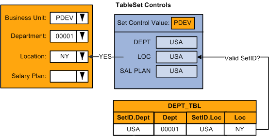

また、部門に関連付けられた所在地のセットID がこのビジネス ユニットに対して有効であるかがシステムによってチェックされます。
画像: デフォルトの所在地が個人のビジネス ユニットの有効なセットID に含まれる場合は、その値のみ部門テーブルから入力されます
この例では、セットID が USA の所在地のみ、PDEV のビジネス ユニットに対して有効です。部門に関連付けられた所在地が USA のセットID を使用している場合 (たとえば、部門 USA-00001 のように、所在地 USA-NY に関連付けられている場合)、[所在地] フィールドにデフォルトの所在地が入力されます。もし部門 USA-00002 (この部門に関連付けられた所在地のセットID は ASIA) を選択した場合、[所在地] フィールドにデフォルトは設定されません。[所在地] フィールドは空白になります。

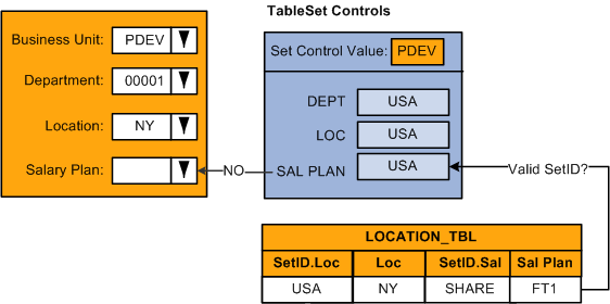

画像: 値のセットID がビジネス ユニットに対して有効でない場合、デフォルト値は入力されません
所在地に給与プランが関連付けられている場合は、ビジネス ユニットのテーブルセット コントロール レコード (この例では PDEV) がチェックされて、その所在地に関連付けられた給与プランのセットID が該当のビジネス ユニットで有効であるかどうかが確認されます。このビジネス ユニットで有効な値は USA のセットID に関連付けられている必要があり、USA-NY の所在地に関連付けられた給与プランでは給与プランのセットID に SHARE を使用しているため、従業員のレコードにデフォルトで給与プランは入力されません。

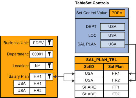

画像: そのフィールドに対して定義された有効なセットID を持つ値のみ表示したり選択することができます
給与プランを選択した場合は、ビジネス ユニット PDEV のテーブルセット コントロールに定義されているように、給与プラン テーブルからセットID が USA で始まる該当の行のみが取得されます。
