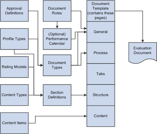

画像: ePerformance のコア テーブル、記入票テンプレート、作成された記入票の関係
この図は、ePerformance のコア テーブル、記入票テンプレート、作成された記入票の関係を示しています。
