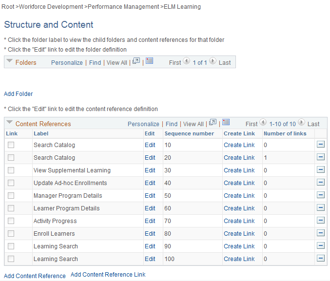

  8. HCM システムで、全てのラーニング CREF ノードを elm から ELM ローカル ノード (LM920MGT) に変更します。
    1. select [PeopleTools], then select [ポータル], then select [フォルダ/コンテンツ参照] の順にクリックします。
    2. 表示されるフォルダ/コンテンツ参照ページで、[人材開発] リンクをクリックします。
      このページの次の画面で、[ePerformance] リンクをクリックします。
      このページの次の画面で、[ELM ラーニング] リンクをクリックします。
      画像: フォルダ/コンテンツ参照ページ
      この例は、フォルダ/コンテンツ参照ページを示しています。
      フォルダ/コンテンツ参照ページ
      (このタスクは [コンテンツ参照] セクションにリストされている全てのエントリに対して実行します) [編集] リンクをクリックして、コンテンツ参照管理ページの [URL 情報] セクションで現在のノード名を実際の ELM ノードに変更します。変更を保存します。
