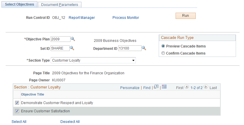

目標の選択ページ (EPO_SEL_OBJ) を使用して、ビジネス目標ページから個人のパフォーマンス記入票へ継承する目標項目を選択します。
ナビゲーション
画像: 目標の選択ページ
次の例では、目標の選択ページのフィールドおよびコントロールを説明します。
フィールドまたはコントロール |
定義 |
| 目標プラン |
従業員の記入票に継承するオブジェクト項目を含む目標プランを選択します。ページがリフレッシュされ、プランが部門階層に基づいている場合は [セット ID] と [部門 ID] フィールドが表示されます。 目標プランがポジション ID に関連する場合は、[セット ID] と [部門 ID] の代わりにこのフィールドが表示されます。 |
| セット ID |
目標プランに関連付けられているセット ID が自動的に入力されます。ただし、必要に応じて別のセット ID を選択できます。 |
| 部門 ID |
目標プランに関連付けられている部門 ID を入力します。 |
| ポジション ID |
目標プランに関連付けられているポジション ID を入力します。目標プランがポジション ID に関連する場合は、[セット ID] と [部門 ID] の代わりにこのフィールドが表示されます。 |
| 継承実行タイプ |
プロセスの結果をプレビューしても、記入票パラメータ ページで選択した記入票に項目を継承しない場合は、[継承アイテムのプレビュー] を選択します。記入票への項目の継承を実行する場合は、[継承アイテムの確認] を選択します。このオプションのデフォルト値は、[継承アイテムのプレビュー] です。 |
| セクション タイプ |
組織に継承する目標プランに関連するセクション タイプを選択します。 |
| [ページ タイトル] および [ページ オーナー] |
[ポジション ID] フィールドまたは [部門 ID] フィールドの値を選択すると、ページ タイトルとページ オーナーが表示されます。 |
| セクション <名前> |
[セクション タイプ] フィールドの値を選択すると、目標プランとセクションに関連付けられている目標のリストが表示されます。記入票パラメータ ページで選択する記入票に継承する目標を選択します。 |
