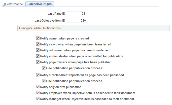

画像: "目標ページ" ページ
次の例では、"目標ページ" ページのフィールドおよびコントロールを説明します。
フィールドまたはコントロール |
定義 |
| 最終ページ ID |
作成するページ ID の開始番号を入力します。最終ページ ID に 1 を追加した値が、自動作成されるページ ID になります。 警告 このフィールドに表示されている値より小さい番号を入力すると、予期しない結果が生じる可能性があります。 |
| 最終目標項目 ID |
作成する目標項目 ID の開始番号を入力します。最終目標項目 ID に 1 を追加した値が、自動作成される目標項目 ID になります。 警告 このフィールドに表示されている値より小さい番号を入力すると、予期しない結果が生じる可能性があります。 |
| ページが作成されたときにオーナーに通知 |
ページが作成され、オーナーに割り当てられたときに、電子メール通知をビジネス目標オーナーに送信する場合に選択します。 |
| ページが転送されたときに新規オーナーに通知 |
ページが転送されたビジネス目標オーナーに電子メール通知を送信する場合に選択します。 |
| ページが転送されたときに変更前オーナーに通知 |
変更前のビジネス目標オーナーに、ページが新規オーナーに転送されたことを示す電子メール通知を送信する場合に選択します。 |
| ページがパブリケーション用に送信されるときに管理者に通知 |
ページがパブリケーション用に準備され、待機していることを示す電子メール通知を管理者に送信する場合に選択します。 |
| ページがパブリッシュされたときにページ オーナーに通知 |
パブリッシュされたページへのアクセス権のあるビジネス目標ページのオーナーに電子メール通知を送信する場合に選択します。通常、このような個人はページを更新し、パブリッシュされた前述のページへ目標をリンクする必要があります。 |
| パブリケーション プロセスごとに 1 回の通知 |
通知するプロセスのページが複数ある場合でも、リクエストをバンドルし、受信者に通知を 1 件で送信する場合に選択します。 |
| ページがパブリッシュされたときに直属部下/間接的部下に通知 |
パブリッシュされたページへのアクセス権のある直属部下/間接的部下に電子メール通知を送信する場合に選択します。通常、このような個人は ePerformance 記入票を更新し、パブリッシュされた前述の目標ページへ目標をリンクする必要があります。 |
| 最初のパブリケーション時のみ通知 |
ビジネス目標ページの最初のパブリケーションでのみ受信者に電子メールを送信する場合に選択します。 |
| 目標項目が記入票に継承されるときに従業員に通知 |
目標項目が従業員の記入票に継承されるときに、その従業員に通知電子メール通知を送信する場合に選択します。 |
| 目標項目が記入票に継承されるときに管理者に通知 |
目標項目が従業員の記入票に継承されるときに、管理者に通知電子メール通知を送信する場合に選択します。 |
