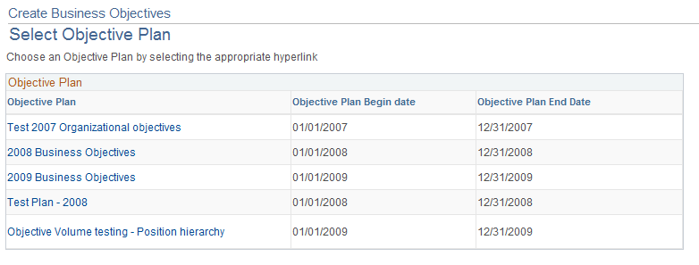

ビジネス目標の作成 - 目標プランの選択ページ (EPO_PLAN_SELECT) を使用して、目標プランのビジネス目標を作成します。
ナビゲーション
画像: ビジネス目標の作成 - 目標プランの選択ページ
次の例では、ビジネス目標の作成 - 目標プランの選択ページのフィールドおよびコントロールを説明します。
目標ページを作成する目標プランに関連するリンクをクリックします。

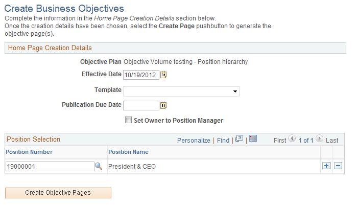

ビジネス目標の作成ページ (EPO_CREATE_PAGE) を使用して、ビジネス目標 ページの作成に使用する基準を入力します。
ナビゲーション
ビジネス目標の作成 - 目標プランの選択ページで、ビジネス目標ページを作成する目標プランに関連付けられているリンクをクリックします。
画像: ビジネス目標の作成ページ
次の例では、ビジネス目標の作成ページのフィールドおよびコントロールを説明します。
ホームページ作成詳細
フィールドまたはコントロール |
定義 |
| テンプレート |
目標ページの作成に使用するテンプレートを選択します。目標プラン日付時点で有効なテンプレートのみが表示されます。 |
| パブリケーション期日 |
ページ オーナーがそれまでにページを完成し、パブリケーションのために送信する日付を入力します。 |
| [担当者を部門管理者に設定] または [担当者をポジション管理者に設定] |
このフィールドは、選択した目標プランに関連する階層方式に基づいて変更されます。このチェック ボックスをオンにして、ページ オーナーを部門管理者またはポジション管理者に割り当てます。 |
部門選択
目標プラン ページで階層方式として [部門] を選択した場合、以下のフィールドがグリッドに表示されます。
フィールドまたはコントロール |
定義 |
| セット ID |
ページを作成する部門のセット ID を入力または選択します。 |
| 部門 |
部門 ID を入力または選択します。目標プランの発効日時点で有効な、アクティブな部門のみが表示されます。 |
| 目標ページの作成 |
クリックすると、[部門選択] グリッドで選択した部門の目標ページを作成します。目標ページの作成 - 確認ページが表示されます。このページでは、どのページが作成され、どのページが作成されていないかを把握できます。 |
ポジション選択
目標プラン ページで階層方式として [ポジション] を選択した場合、次のフィールドがグリッドに表示されます。
フィールドまたはコントロール |
定義 |
| ポジション番号 |
ポジション番号を入力または選択します。目標プランの発効日時点で有効な、アクティブなポジションのみが表示されます。 |
| ポジション番号 |
ポジションを選択すると、ポジション名が表示されます。 |
| 目標ページの作成 |
クリックすると、[ポジション選択] グリッドで選択したポジションの目標ページを作成します。目標ページの作成 - 確認ページが表示されます。このページでは、どのページが作成され、どのページが作成されていないかを把握できます。 |

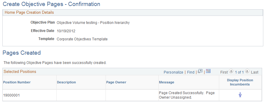

目標ページの作成 - 確認ページ (EPO_CREATE_RSLTS) を使用して作成プロセスの結果を表示し、目標ページが作成されたことを確認します。
ナビゲーション
ビジネス目標の作成ページで [目標ページの作成] ボタンをクリックします。
画像: 目標ページの作成 - 確認ページ
次の例では、目標ページの作成 - 確認ページのフィールドおよびコントロールを説明します。
[目標ページの作成] ボタンをクリックすると、このページに作成された目標ページ、および失敗した目標ページとその問題を示すメッセージが表示されます。部門階層とポジション階層に同じページが使用されます。
[部門] を選択すると、[選択済み部門] グループ ボックスが表示されます。このボックスには [セット ID]、[部門]、[説明]、[ページ オーナー] および [メッセージ] が表示されます。個々の見出しでは、このページに作成されていないページも表示されます。
