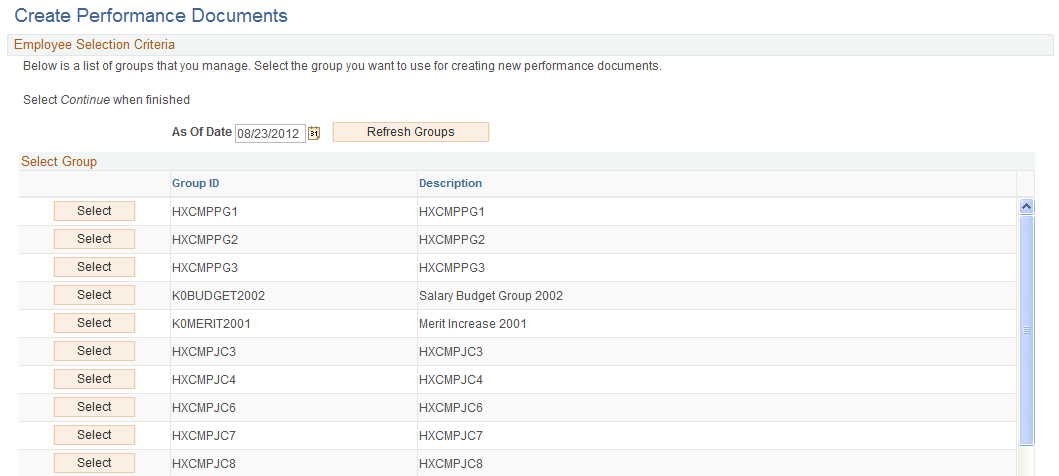

パフォーマンス記入票の作成またはキャリア開発記入票の作成 - グループの選択ページ (HR_DR_DIRECTREPORT) を使用して記入票作成対象の従業員のグループを選択します。
ナビゲーション
画像: パフォーマンス記入票の作成またはキャリア開発記入票の作成 - グループの選択ページ
次の例では、パフォーマンス記入票の作成またはキャリア開発記入票の作成 - グループの選択ページのフィールドおよびコントロールを説明します。
このページで従業員のグループを選択します。ページの下部にある [続行] ボタンをクリックして次のステップに進み、記入票作成対象のグループ内の従業員を 1 人以上選択します。

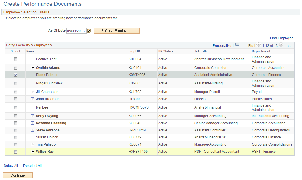

パフォーマンス記入票の作成またはキャリア開発記入票の作成 - 従業員選択条件ページ (HR_DR_DIRECTREPORT) を使用して記入票作成対象の従業員を個別に選択します。
ナビゲーション
パフォーマンス記入票の作成またはキャリア開発記入票の作成 - グループの選択ページでグループを選択します。
画像: パフォーマンス記入票の作成またはキャリア開発記入票の作成 - 従業員選択条件ページ
パフォーマンス記入票の作成またはキャリア開発記入票の作成 - 従業員選択条件ページのフィールドおよびコントロールを説明します。
個別の従業員の記入票の作成を選択した場合は、これが記入票作成プロセスに従って表示される一連のページの最初のページになります。管轄グループの記入票の作成を選択した場合、このページはグループの選択後に表示されます。
記入票の作成対象にできる従業員のリストのデータは、このページに入力した有効日に基づいてロードされます。1 人以上の従業員を選択して、ページの下部または上部の [続行] ボタンをクリックします。このページにアクセスする前にグループを選択した場合、有効日は編集できません。

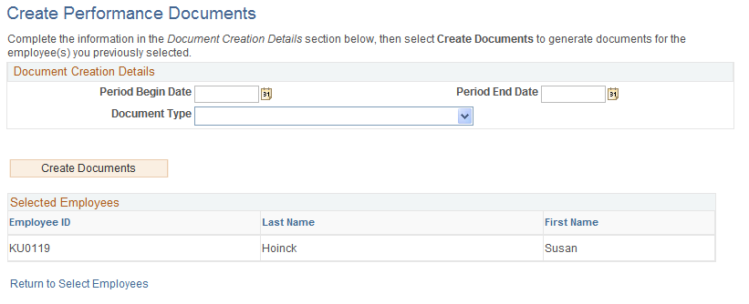

パフォーマンス記入票の作成またはキャリア開発記入票の作成 - 記入票作成詳細ページ (EP_CREATEAPPR_MGR) を使用して記入票作成に使用する記入票テンプレートと日付を選択します。
ナビゲーション
<パフォーマンスまたはキャリア開発> 記入票の作成 - 従業員選択条件ページで 1 人以上の従業員または従業員のグループを選択して、[続行] ボタンをクリックします。

画像: パフォーマンス記入票の作成またはキャリア開発記入票の作成 - 記入票作成詳細ページ
次の例では、パフォーマンス記入票の作成またはキャリア開発記入票の作成 - 記入票作成詳細ページのフィールドおよびコントロールを説明します。
パラメータを入力するには、次の手順に従います。
記入票の期間を入力します。
記入票タイプを入力します。
デフォルト値が記入票デフォルト値の割当ページで定義されている場合、期間と記入票タイプがロードされます。
記入票タイプ ページで [既存の記入票のコピー] が選択されている場合は、記入票を既存の記入票から作成するかどうかを選択します。[はい] を選択した場合は、コピーする記入票を選択します。
記入票タイプ ページで [既存の記入票のコピー] が選択されていない場合、または [過去の記入票を元に作成する] で [いいえ] を選択した場合は、作成する記入票のベースとなるテンプレートを選択します。
[記入票の作成] ボタンをクリックします。
<記入票タイプ> 記入票の作成 - 結果ページが表示されます。
