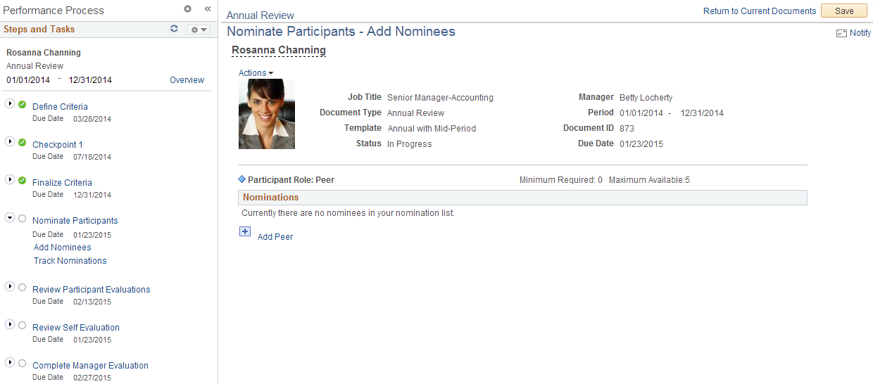

評価者の指名ページ (EP_APPR_NOM_BUILD) を使用して、多面評価用の評価者を指名します。
ナビゲーション
記入票を開きます。ステップとタスク ページレットで、[被指名者の追加] リンクをクリックします。
画像: 評価者の指名 - 被指名者の追加ページ
次の例では、評価者の指名 - 被指名者の追加ページのフィールドおよびコントロールを説明します。
このページを使うと、ロールごとに必要な評価者数と選択した被指名者のリストを表示し、評価リクエストを被指名者に送信できます。
フィールドまたはコントロール |
定義 |
| 保存 |
このボタンをクリックすると、評価者リストを保存できます。 |
| 指名の送信 |
このボタンをクリックすると、評価者リストを保存して、被指名者に指名を送信できます。このボタンは、記入票テンプレートで指名の送信者として指定されているロールに対して、前の全てのステップが完了している場合に表示されます。送信された指名は、被指名者の未処理の評価リクエスト ページに表示されます。 「未処理の評価リクエスト ページ」を参照してください。 |
指名
このセクションには、ユーザーによって追加され、まだ送信されていない被指名者が一覧表示されます。
フィールドまたはコントロール |
定義 |
削除 |
[削除] アイコンをクリックして、指名リストから評価者を削除します。このアクションは、指名リストがまだ送信されていない場合にのみ実行できます。 |
| <ロール> 追加 |
このリンクをクリックして、個人検索ページ (HR_PSS_SEARCH) にアクセスし、指名対象として該当ロールの人を検索します。[<ロール> 追加] リンクは、記入票テンプレートで定義した各評価者ロールごとにそれぞれ表示されます。 評価者の追加が終了したら、必ずリストを保存してください。 |
評価者ロール サマリ
各評価者ロールの指名ステータスのサマリがロール別の評価者リストの前に表示されます。このサマリには、評価者の指名を完了する前に送信して受諾を受ける必要がある、残りの必須および最大の評価者数が表示されます。
たとえば、記入票テンプレートでは、次のような指名要件を指定します。
ロール |
最小必須 |
最大可能 |
その他 |
0 |
3 |
同僚 |
1 |
3 |
その他ロールの指名が 1 つ、同僚ロールの指名が 3 つ送信され、同僚の指名のうち 1 つが受諾され、1 つが拒否された場合、ロールのサマリは次のように表示されます。
ロール |
最小必須 |
最大可能 |
その他 |
0 |
2 |
同僚 |
0 |
1 |

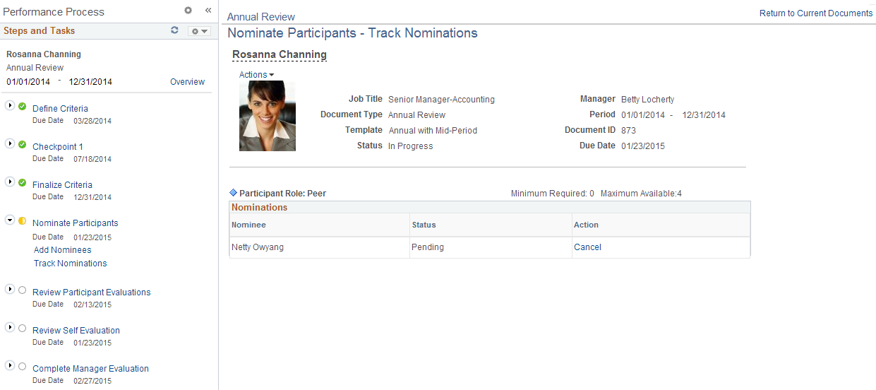

評価者の指名 - 指名状況の追跡ページ (EP_APPR_NOM_TRACK) を使用して、送信した指名のステータスを追跡します。
ナビゲーション
パフォーマンス記入票またはキャリア開発記入票のステップとタスク ページレットで、[指名状況の追跡] リンクをクリックします。
画像: 評価者の指名 - 指名状況の追跡ページ
次の例では、評価者の指名 - 指名状況の追跡ページのフィールドおよびコントロールを説明します。
指名
このスクロール領域を使用して、各被指名者の指名ステータスをロール別に確認します。ロールに対して [匿名] チェック ボックスがオンになっている場合、被指名者はロールと番号で識別されます。このチェック ボックスがオンになっていない場合は、被指名者の名前が表示されます。被指名者がリクエストを受諾した場合、ステータスは受諾として表示されます。
フィールドまたはコントロール |
定義 |
| キャンセル |
このリンクをクリックして、指名リクエストをキャンセルします。指名ステータスはキャンセルに変更されます。 |
| 再送信 |
このリンクをクリックして、指名リクエストを再送信します。このリンクは、以前にキャンセルした指名に対して表示されます。 |
| 拒否 |
このボタンをクリックして、指名を拒否した被指名者のコメントを表示します。このボタンは、評価リクエストが拒否された場合に表示されます。 |
