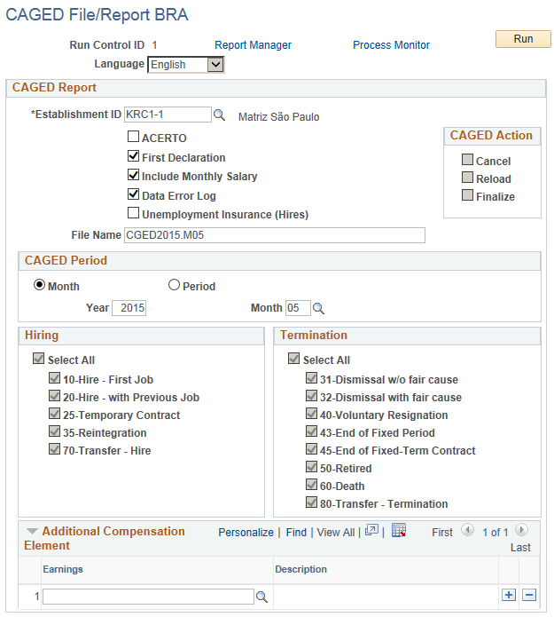

CAGED ファイル/レポート BRA ページ (CAGED_RC_BRA) を使用して、CAGED レポートを作成します。
ナビゲーション
画像: CAGED ファイル/レポート BRA ページ
次の例では、CAGED ファイル/レポート BRA ページのフィールドおよびコントロールを説明します。このページのフィールドおよびコントロールの定義は後で説明します。
フィールドまたはコントロール |
定義 |
| 周期 ID |
周期を選択します。 |
| フィックス ファイル |
フィックス (訂正) ファイルを作成する場合は、このチェック ボックスをオンにします。フィックス ファイルは、以前送付したファイルへの訂正を送付するために作成します。フィックス ファイルは、CAGED ファイルと同じ情報を含みます。 |
| 初回申告 |
今回の申告が事業所が CAGED に送付する初回の申告である場合は、このチェック ボックスをオンにします。 |
| 月給を含む |
レポートに月給を含める場合は、このチェック ボックスをオンにします。 |
| メディア タイプ |
CAGED へのファイルの送付方法を指定します。値は [ディスケット] (フロッピー ディスク)、[テープ] (磁気テープまたはカートリッジ テープ) または [その他] です。 |
| 追加給与エレメント |
PeopleSoft グローバル ペイロールを使用している場合は、CAGED に報告する給与以外の支給エレメントを入力します。 |
BRCGED01 プロセスを実行して、CAGED レポートを作成します。

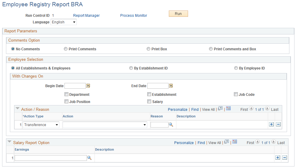

従業員登録レポート BRA ページ (EMPL_REG_RC_BRA) を使用して、従業員登録レポートを作成します。
ナビゲーション
画像: 従業員登録レポート BRA ページ
次の例では、従業員登録レポート BRA ページのフィールドおよびコントロールを説明します。このページのフィールドおよびコントロールの定義は後で説明します。
フィールドまたはコントロール |
定義 |
| コメント オプション |
レポートのコメントについて、コメントなし、コメント印刷、ボックス印刷、コメント/ボックス印刷のいずれにするかを選択します。 |
| 従業員の選択 |
レポートに全ての従業員と事業所を含めるか、特定の事業所または従業員を含めるかを選択します。 [事業所 ID 別] オプションを選択すると、[事業所 ID] フィールドと [部門] フィールドが表示されます。 [従業員別] オプションを選択すると、[従業員 ID] フィールドが表示されます。 |
| [事業所 ID]、[部門] および [従業員 ID] |
これらのフィールドを使用して、従業員登録レポートの作成対象の従業員番号を限定します。 |
| 変更対象 |
このグループ ボックスは、[全ての事業所と従業員] または [事業所] を選択すると表示されます。 |
| [開始日] および [終了日] |
従業員登録レポートを作成する対象の期間の開始日と終了日を選択します。 |
| [異動区分] および [異動理由] |
特定の異動理由を持つ従業員のみを対象にした従業員登録レポートを作成する場合は、異動区分と異動理由を入力します。 |
| 給与レポート オプション |
PeopleSoft グローバル ペイロールを使用している場合は、このレポートに給与計算情報を含めることができます。このレポートに含める給与以外の支給エレメントを入力します。 |
BREREG01 プロセスを実行して、従業員登録レポートを作成します。
