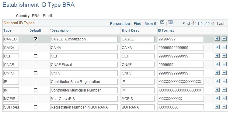

事業所 ID タイプ BRA ページ (ESTAB_TYPE_BRA) を使用して、事業所 ID コード タイプと各 ID のフォーマットを入力します。
ナビゲーション
画像: 事業所 ID タイプ BRA ページ
次の例では、事業所 ID タイプ BRA ページのフィールドおよびコントロールを説明します。このページのフィールドおよびコントロールの定義は後で説明します。
フィールドまたはコントロール |
定義 |
| タイプ |
事業所 ID コード タイプを入力します。法定 ID (国民 ID) 以外で、特定のレポートの管理に必要な ID タイプを入力することができます。 |
| デフォルト |
このチェック ボックスをオンにして、この ID コード タイプを、選択した国のデフォルトに設定します。 |
| ID フォーマット |
ID コードのフォーマットを指定します。各 ID 番号の桁数の数だけ 9 を入力します。 このページで入力した ID タイプの一部には特別なフォーマットを設定できる機能がシステムで用意されています。これらの ID タイプには次のようなフォーマットが設定されています。

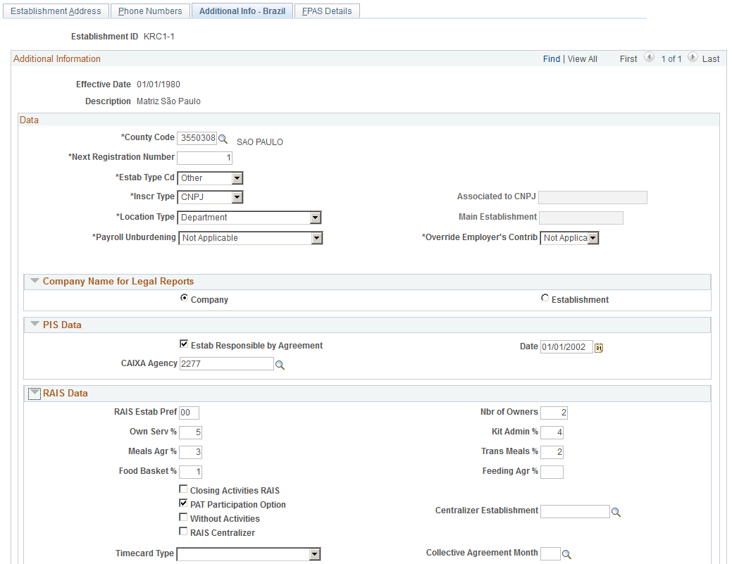

追加情報 BRA ページ (ESTAB_TBL_BRA) を使用して、事業所を設定します。
ナビゲーション
画像: 追加情報 BRA ページ (1/3)
次の例では、追加情報 BRA ページ (1/3) のフィールドおよびコントロールを説明します。このページのフィールドおよびコントロールの定義は後で説明します。
画像: 追加情報 BRA ページ (2/3)
次の例では、追加情報 BRA ページ (2/3) のフィールドおよびコントロールを説明します。このページのフィールドおよびコントロールの定義は後で説明します。
画像: 追加情報 BRA ページ (3/3)
次の例では、追加情報 BRA ページ (3/3) のフィールドおよびコントロールを説明します。このページのフィールドおよびコントロールの定義は後で説明します。
フィールドまたはコントロール |
定義 |
| 郡コード |
郡コードを入力します。 |
| 最終登録番号 |
この事業所に採用、再雇用、または異動される次の従業員に割り当てられる登録番号を表示します。 現在の値が割り当てられていると、最終登録番号の値は自動的に追加されます。 このフィールドを編集できないのは、デフォルト設定ページ[英語版] で、関連付けられている会社が、事業所ではなく会社によって登録番号を割り当てて追跡管理するように構成されている場合です。 |
| 事業所タイプ コード |
事業所の規模に基づいた事業所タイプ コードを選択します。値は [零細]、[その他] および [小規模] です。 |
| 登録タイプ |
会社の登録タイプを選択します。値は、[CNPJ] または [CEI] です。 |

PIS データ
Programa de Integração Social (PIS) レポートの作成に使用する情報を入力します。
フィールドまたはコントロール |
定義 |
| 協約別担当事業所 |
このチェック ボックスをオンにすると、[CAIXA 機関] フィールドが表示されます。 |
| CAIXA 機関 |
従業員の PIS 支払用に発行したリソースを伴うファイル (TSO ファイル) を作成する Caixa Economica Federal (連邦貯蓄銀行) の支店番号を入力します。 |
| 日付 |
連邦貯蓄銀行が TSO ファイルを作成した日付です。 |
RAIS データ
Relação Anual de Informações Sociais (RAIS) レポートの作成に使用する情報を入力します。
フィールドまたはコントロール |
定義 |
| RAIS プレフィックス (RAIS 事業所プレフィックス) |
事業所の登録が重要な相違として RAIS に出現した場合にのみ、このプレフィックスを入力します。RAIS によって事業所プレフィックスが割り当てられます。 |
| 所有者数 |
事業所に勤務する所有者の数を入力します。 |
| 従食提供 % |
従食提供率を入力します。 |
| 社員食堂 % |
社員食堂率を入力します。 |
| 外食契約 % |
外食契約率を入力します。 |
| 従食ケータリング % |
従食ケータリング率を入力します。 |
| フード バスケット % |
フード バスケット率を入力します。 |
| 食券契約 % |
食券契約率を入力します。 |
| RAIS アクティビティのクローズ |
事業所がベース年 (現在レポート作成対象となっている年) の間に活動をクローズした場合、このチェック ボックスをオンにします。この情報は RAIS レポートで使用されます。 |
| PAT 加入オプション (Programa de Alimentação do Trabalhador 加入オプション) |
事業所が PAT に加入している場合、このチェック ボックスをオンにします。 |

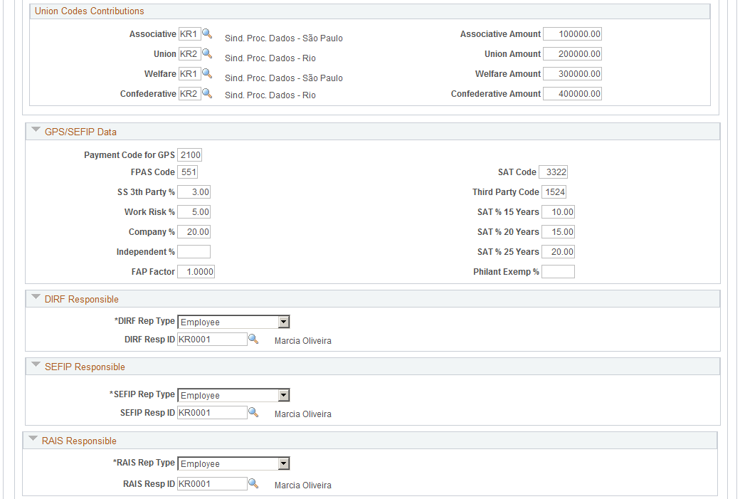

GPS/SEFIP データ
Guia de Recolhimento da Previdência Social/ Sistema Empresa de Recolhimento do FGTS e Informações à Previdência Social (GPS/SEFIP) レポートの作成に使用する情報を入力します。
フィールドまたはコントロール |
定義 |
| GPS 支払コード |
会社の社会保障拠出コードを入力します。 このコードは、GPS レポートのフィールド #3 に表示されます。 |
| SAT コード |
労働災害保険コードを入力します。 |
| FPAS コード |
FPAS (Fundo de Previdência e Assistência Social) 社会扶助年金基金コードを入力します。このコードは、会社の活動内容によって決まります。 システムによって全てのサードパーティと、このコードに割り当てられた各パーセント値が特定され、事業所の合計パーセント値が算出されます。 |
| サードパーティ コード |
事業所から収集を行うサードパーティのコードを入力します。このコードは、特定の集積金に関係するサードパーティを識別するのに使用されます。 SEFIP レポートは、このコードを使用して GFIP 値を受け取ります。 |
| 社保サード パーティ % |
特定の集積金に対してサードパーティが拠出した社会保障の合計パーセント値を入力します。この値は、社会保障支払フォーム (GPS) 上でその他の組織の金額を得るために使用されます。 |
| [SAT % 15 年] (SAT 率 - 上限 15 年)、[SAT % 20 年] (SAT 率 - 上限 20 年) および [SAT % 25 年] (SAT 率 - 上限 25 年) |
(15 年、20 年、25 年勤務後に) 特別退職する有資格従業員にのみ適用されるパーセント値を入力します。このパーセント値は、INSS 集積金合計額の特別退職情報を得るのに使用されます。 |
| 業務リスク % |
事業所で確認されている中で、多く発生している業務リスク率を入力します。このパーセント値は、INSS 集積金合計額の業務リスク情報を得るのに使用されます。 |
| 会社 % |
INSS 集積金合計額の会社情報を得るのに使用される会社率を入力します。 |
| 独立 % |
INSS 集積金合計額の独立情報を得るのに使用される独立率を入力します。 |
| 慈善免除 % |
INSS 集積金合計額の慈善免除情報を得るのに使用される免除率を入力します。 |
DIRF 責任者
Declaração de Informações à Receita Federal (DIRF) 集中管理事業所の場合のみ、このグループ ボックスにデータを入力します。
フィールドまたはコントロール |
定義 |
| DIRF 代表タイプ |
DIRF ファイルの作成責任者を、[法人]、[従業員] または [非従業員] から選択します。 |
| DIRF 責任者 ID |
DIRF ファイルの作成責任者の会社コードまたは従業員 ID を入力します。 |

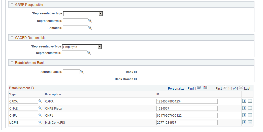

SEFIP 責任者
フィールドまたはコントロール |
定義 |
| SEFIP 代表タイプ |
SEFIP ファイルの作成責任者を、[法人]、[従業員] または [非従業員] から選択します。 |
| SEFIP 代表 ID |
SEFIP ファイルの作成責任者の会社コードまたは従業員 ID を入力します。 |
RAIS 責任者
RAIS 集中管理事業所の場合のみ、このグループ ボックスにデータを入力します。
フィールドまたはコントロール |
定義 |
| RAIS 代表タイプ |
RAIS ファイルの作成責任者を、[法人]、[従業員] または [非従業員] から選択します。 |
| RAIS 責任者 ID |
RAIS ファイルの作成責任者の会社コードまたは従業員 ID を入力します。 |
事業所銀行
フィールドまたはコントロール |
定義 |
| タイプ |
事業所 ID タイプを入力します。 |
| 送金元銀行 ID |
事業所の ID を入力します。 |
事業所 ID
フィールドまたはコントロール |
定義 |
| タイプ |
事業所 ID タイプを入力します。 |
| ID |
事業所の ID を入力します。 |

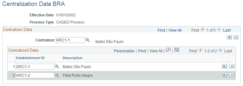

集中管理データ BRA ページ (CENTRALIZATION_BRA) を使用して、SEFIP および CAGED など複数のレポート用に集中管理データを得るため、事業所をグループ化します。
ナビゲーション
画像: 集中管理データ BRA ページ
次の例では、集中管理データ BRA ページのフィールドおよびコントロールを説明します。このページのフィールドおよびコントロールの定義は後で説明します。
フィールドまたはコントロール |
定義 |
| プロセス タイプ |
レコードを追加する際に、SEFIP または CAGED など、集中管理するデータのタイプを選択します。 |
| 管理事業所 |
レポート作成用に集中管理データを作成する事業所の名称を入力します。 |
| 事業所 ID |
管理事業所によるデータ収集の対象となる、全ての事業所の ID を入力します。 |
