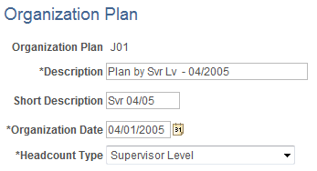

組織計画ページ (IDO_ORG_PLAN_JPN) を使用して、異動 (Ido) に関する組織計画を設定します。
ナビゲーション
画像: 組織計画ページ
次の例では、組織計画ページのフィールドおよびコントロールを説明します。このページのフィールドおよびコントロールの定義は後で説明します。
組織計画では、複数の異なる、会社の再編成を追跡できます。異なるオプションをモデル化したレポートを実行した後、1 つの組織計画を "公式な" 計画として選択し、その組織計画を職務レコードに挿入できます。
フィールドまたはコントロール |
定義 |
| 組織有効日 |
新規組織計画が有効になる日付を入力します。 |
| 人員設定タイプ |
[職務コード]、[給与管理プラン/等級] または [役職] のいずれかを選択します。 |

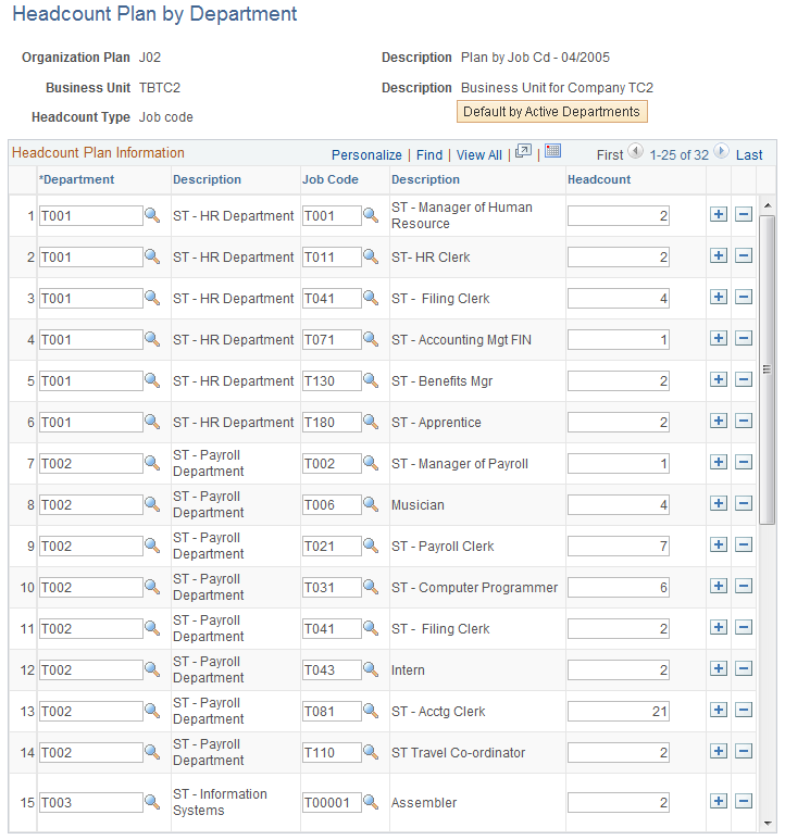

部門別人員計画ページ (IDO_HC_DEPT_JPN) を使用して、部門別に目標人員数を指定します。
ナビゲーション
画像: 部門別人員計画ページ
次の例では、部門別人員計画ページのフィールドおよびコントロールを説明します。このページのフィールドおよびコントロールの定義は後で説明します。
このページは、部門別の目標人員数を追跡するために使用します。たとえば、部門 100 に 2 人の人員がいて、再編成後はこの部門の人員を 4 人にしたい場合は、このページで部門 100 の人員数として 4 と入力します。その後異動を実行します。再編成の完了後 (ただし職務レコードへの挿入を行う前に)、人員計画リスト (PER071JP.SQR) レポートを実行して、異動によってその部門の人員数が 2 人から 4 人に増えたことを確認します。
フィールドまたはコントロール |
定義 |
| 既存部門からロード |
[既存部門からロード] ボタンをクリックすると、[人員計画情報] グリッドに既存部門のデータがロードされます。 |
[既存部門からロード] ボタンを使用する以外に、部門ごとに人員数を入力することもできます。
注: このページには、部門別人員数ページよりも下位レベルの詳細が示されます。また、この情報は、役職、職務コードおよび等級によって分類されています。たとえば、現在部門 100 の人員が 2 人で、そのうちの 1 人の役職が S10、もう 1 人の役職が S20 の場合、これを S10 が 2 人、S20 が 2 人になるように変更して、部門の人員を合計 4 人にすることができます。
注: 人員計画を使用しない場合は、その組織計画について部門別人員計画ページにデータを入力しません。

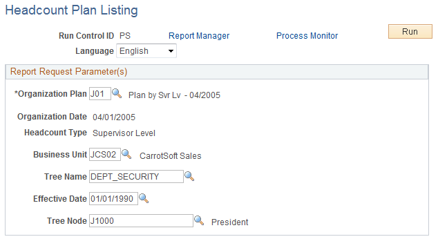

人員計画リスト ページ (RC_IDO_HC_RPT_JPN) を使用して、部門に設定された目標人員数と、組織計画のシミュレーションの結果を比較するレポートを実行します。
ナビゲーション
画像: 人員計画リスト ページ
次の例では、人員計画リスト ページのフィールドおよびコントロールを説明します。このページのフィールドおよびコントロールの定義は後で説明します。
このページには、部門に設定された目標人員数と組織計画のシミュレーションの結果を比較するために使用する値を入力します。
