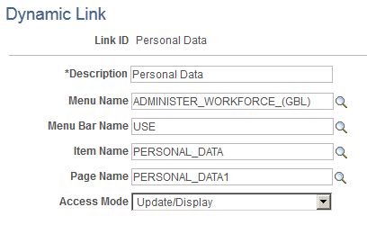

ダイナミック リンク ページ (DL_LINK_TBL) を使用して、リンクがチェックリスト アイテムに関連付けられるように PeopleSoft のページへのリンクを設定します。
画像: ダイナミック リンク ページ
次の例では、ダイナミック リンク ページを説明します。
ダイナミック リンク ページ
名称を入力し、残りのフィールドを使用してリンク先のページを指定します。

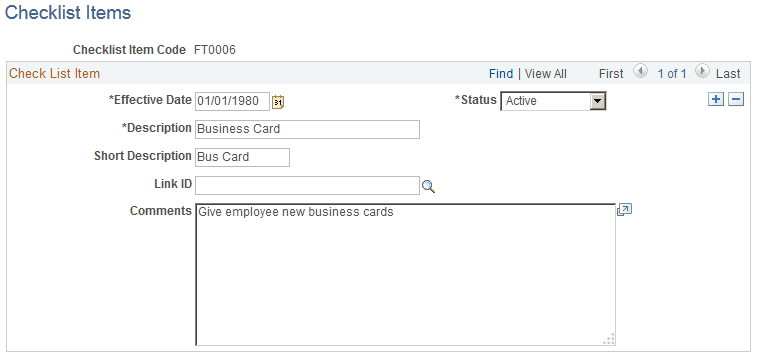

チェックリスト アイテム ページ (CHKLST_ITEM_TABLE) を使用して、人事・労務管理のビジネス プロセスで行うさまざまな処理に使用するチェックリストを作成します。
画像: チェックリスト アイテム ページ
次の例では、チェックリスト アイテム ページを説明します。
チェックリスト アイテム ページ
フィールドまたはコントロール
定義
リンク ID
PeopleSoft ページでタスクが実行される場合は、タスクが実行されるページのダイナミック リンクを選択します。

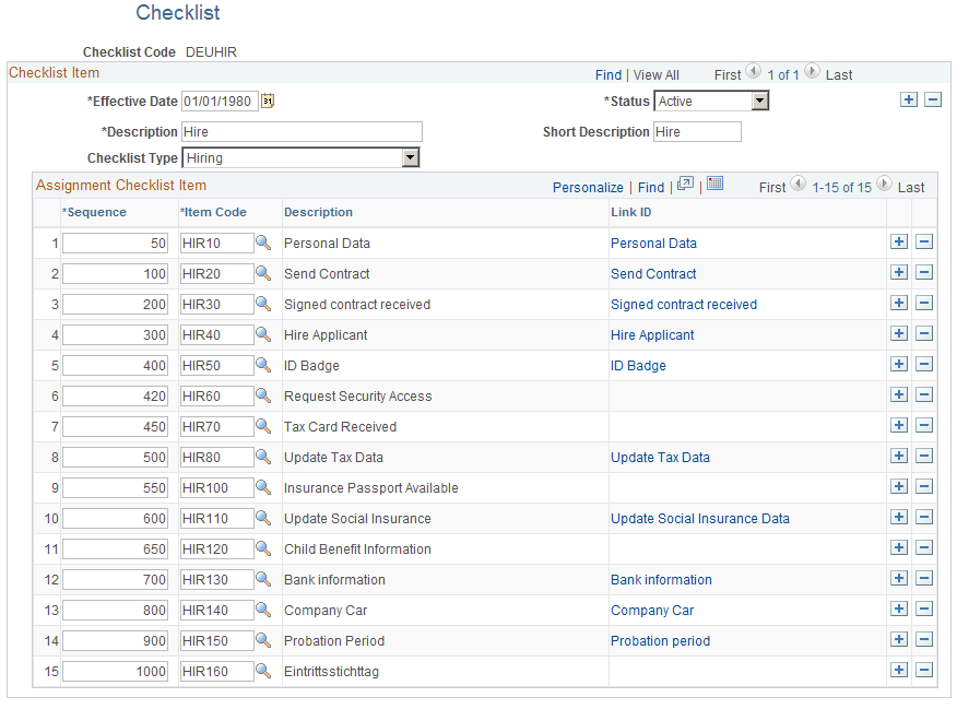

チェックリスト ページ (CHECKLIST_TABLE) を使用して、チェックリストを作成します。
画像: チェックリスト ページ
次の例では、チェックリスト ページを説明します。
チェックリスト ページ
フィールドまたはコントロール
定義
チェックリスト タイプ
作成するチェックリストのタイプを選択します。値は、[採用]、[医療]、[雇用データ]、[その他]、[雇用終了]、[研修] および [転属] です。
[連番] および [アイテム コード]
アイテム コードには、連番が 100 の倍数で自動的に採番されます。新規のアイテムのデータ行を挿入すると、100 の倍数の番号 (400 など) が自動的に割り当てられます。
アイテムの並び順を変更するには、連番を任意の順番に変更します。たとえば、就業時間/休日の概要 (100) と職務の概要 (200)の順序を逆にするには、職務の概要に小さい番号 (150 など) を割り当て、就業時間/休日の概要に大きい番号 (175 など) を割り当てます。変更内容を保存すると、これらのアイテムは新しい順序で自動的に表示されます。
リンク ID
タスクが実行される PeopleSoft のページへのダイナミック リンクにチェックリスト アイテムが関連付けられている場合は、ここにリンクが表示されます。
