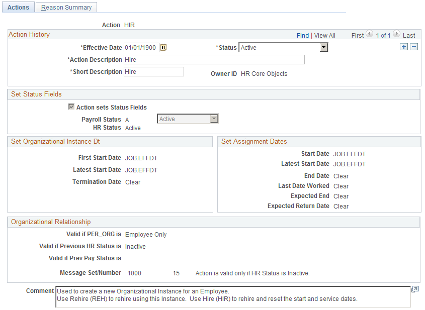

異動区分ページ (ACTION_TBL_GBL) を使用して、人事異動区分コードとその値を定義または確認します。
ナビゲーション
画像: 異動区分ページ
次の例では、異動区分ページのフィールドおよびコントロールを説明します。このページのフィールドおよびコントロールの定義は後で説明します。
ステータス フィールドの設定
フィールドまたはコントロール |
定義 |
| ステータス フィールドの設定あり |
この異動によって、対象者の [ステータス] フィールドと [日付] フィールドが変更される場合は、このチェック ボックスをオンにします。このチェック ボックスをオンにすると、[雇用データの日付設定] 領域と [配属データの日付設定] 領域、および [ステータス フィールドの設定] 領域のその他のフィールドが表示されます。 |
| 給与計算ステータス |
この異動の対象者の従業員ステータス (EMPL_STATUS) を選択します。値は [アクティブ]、[死亡]、[休職 (有給)]、[休職]、[退職]、[退職 - 退職金支給]、[退職 - 年金管理]、[短期休暇]、[停職]、[雇用終了]、[雇用終了 - 年金支給]、[雇用終了 (有給)] です。 |
| HR ステータス |
HR 用に、この異動の対象者のステータスを指定します。 |
雇用データの日付設定
フィールドまたはコントロール |
定義 |
| [初回採用日] および [採用日] |
この異動によって職務レコードの更新が発生する場合に使用する異動テーブル値を選択します。[初回採用日] は、この異動の対象者の該当する雇用形態 (組織レコード) が最初にアクティブになった日付です。たとえば、従業員の場合は採用日になります。[採用日] は、該当する組織レコードが最後に更新された日付です。たとえば、従業員の場合は再雇用日になります。HIR または ADD の異動では、[初回採用日] と [採用日] の両方が修正され、職務データ行の有効日になります。再雇用または更新の異動では、[採用日] のみが変更されます。これらの日付は雇用形態 (組織レコード) レベルでのみ更新されるもので、職務 (雇用レコード) の追加では更新されません。値は [職務レコードの有効日] および [設定しない] です。 |
| 退職日 |
退職日の設定方法を決める異動テーブル値を選択します。値は [クリア]、[職務レコードの有効日の前日]、および [設定しない] です。 |
配属データの日付設定
フィールドまたはコントロール |
定義 |
| 開始日 |
個々の配属の開始日の設定方法を決める異動テーブル値を選択します。追加職務 (ADL) や赴任 (ASG) だけでなく、採用 (HIR)、非従業員の追加 (ADD)、および関係者の追加 (POI) の異動区分でも、この値が設定されます。 値は [職務レコードの有効日] および [設定しない] です。 |
| 採用日 |
個々の配属の再開日の設定方法を決める異動テーブル値を選択します。開始日を設定する全ての異動区分だけでなく、再雇用 (REH) と更新 (RNW) の異動区分でも、この値が設定されます。 値は [職務レコードの有効日] および [設定しない] です。 |
| 終了日 |
配属の終了日を決める異動テーブル値を選択します。値は [クリア]、[職務レコードの有効日の前日]、および [設定しない] です。 |
| 勤務終了日 |
"雇用終了" または "休職" の異動の前に、最後の勤務日を決める異動テーブル値を選択します。値は [クリア]、[職務レコードの有効日の前日]、および [設定しない] です。 |
| 終了予定日 |
職務レコードの終了予定日をクリアするかどうか選択します。値は [クリア] および [設定しない] です。 |
| 復職予定日 |
職務レコードの復職予定日をクリアするかどうか選択します。たとえば、従業員が一時的に休業するとします。この従業員が復職した場合、復職予定日をクリアする必要があります。値は [クリア] および [設定しない] です。 |
雇用形態
フィールドまたはコントロール |
定義 |
| 有効な雇用データ |
この異動が特定の雇用形態でのみ有効かどうかを示します。値は [非従業員のみ]、[非従業員/関係者]、[従業員/非従業員/関係者]、[従業員のみ]、[従業員/非従業員]、[関係者のみ] です。 |
| 使用時に有効な HR ステータス |
職務割当の HR ステータスが、選択された値の場合のみ、この異動が有効であることを示します。たとえば、HR ステータスが "アクティブ" の場合は、異動区分 HIR を入力することはできません。値は [アクティブ] および [非アクティブ] です。 |
| 使用時に有効な給与計算ステータス |
職務割当のステータスが選択された値の場合のみ、この異動が有効であることを示します。たとえば、"休職 (無給) からの復帰" の異動は、使用時の給与計算ステータスが "休職" の場合のみ、入力できます。値は [P/L - 休職]、[P/L - 就業不能]、[S - 停職]、および [W - 短期休暇] です。 |
| メッセージ セット番号 |
[メッセージ セット番号] と [メッセージ番号]を選択し、[使用時に有効な HR ステータス] または [使用時に有効な給与計算ステータス] の設定に使用するエラー メッセージを指定します。 |

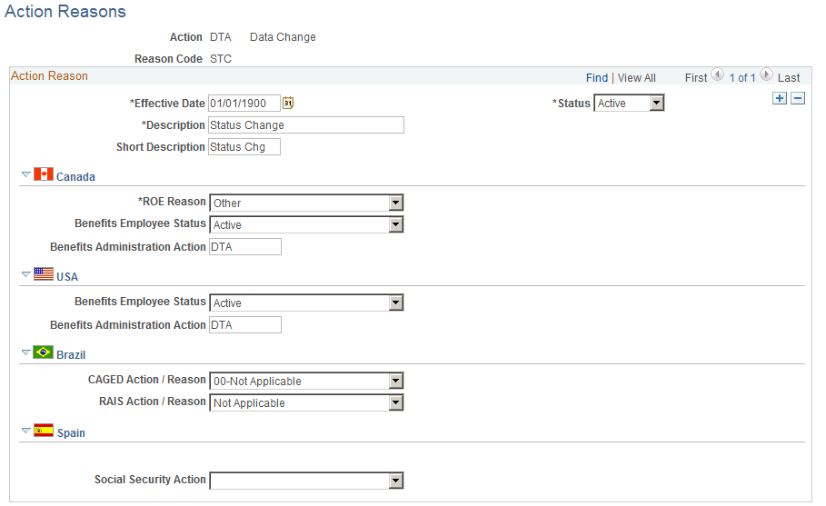

異動理由ページ (ACTRSN_TBL_GBL) を使用して、人事異動理由を定義したり、既存の異動理由を変更します。
ナビゲーション
画像: 異動理由ページ (1/2)
次の例では、異動理由ページ (1/2) のフィールドおよびコントロールを説明します。このページのフィールドおよびコントロールの定義は後で説明します。
画像: 異動理由ページ (2/2)
次の例では、異動理由ページ (2/2) のフィールドおよびコントロールを説明します。このページのフィールドおよびコントロールの定義は後で説明します。
注: 有効日フィールドは、説明やステータスに加え、カナダ、アメリカ、ブラジル、スペインの各国固有のセクションが対象となります。コメントやオーストラリア、ドイツ、メキシコ用のセクションなど、このページのその他のフィールドは有効日の対象には含まれません。
(CAN) [カナダ]
フィールドまたはコントロール |
定義 |
| ROE 理由 (カナダ雇用レコード理由) |
[就学] や [産前休業] などの ROE 理由を選択します。有効な値は、カナダ政府によって定義されます。 |
| 福利厚生従業員ステータス |
この異動に関連付けるステータスを選択します。 |
| 福利厚生異動理由 |
この異動区分と理由コードの組合せがなんらかの形で福利厚生に影響する場合、その組合せに対する PeopleSoft Benefits Administration のイベント分類を、[福利厚生異動理由] フィールドに入力します。Benefits Administration プロセスではこの情報を使用して、この人事異動に伴い、従業員の福利厚生資格や使用可能オプション、変更オプションを、どのルールを使って評価するのかを決定します。 |
(USA) [アメリカ]
フィールドまたはコントロール |
定義 |
| 福利厚生従業員ステータス |
| 福利厚生異動理由 |
(BRA) [ブラジル]
フィールドまたはコントロール |
定義 |
| CAGED 異動区分/理由 (Cadastro Geral de Empregados e Desempregados 異動区分/理由) |
異動区分とその理由をレポートするために CAGED 入力タイプを入力します。 |
| RAIS 異動区分/理由 (Relação Anual de Informações Sociais 異動区分/理由) |
異動区分とその理由を RAIS にレポートするために異動のタイプを入力します。 |
(ESP) [スペイン]
フィールドまたはコントロール |
定義 |
| 社会保障異動区分 |
この異動理由に関連付ける社会保障異動区分を選択します。 |

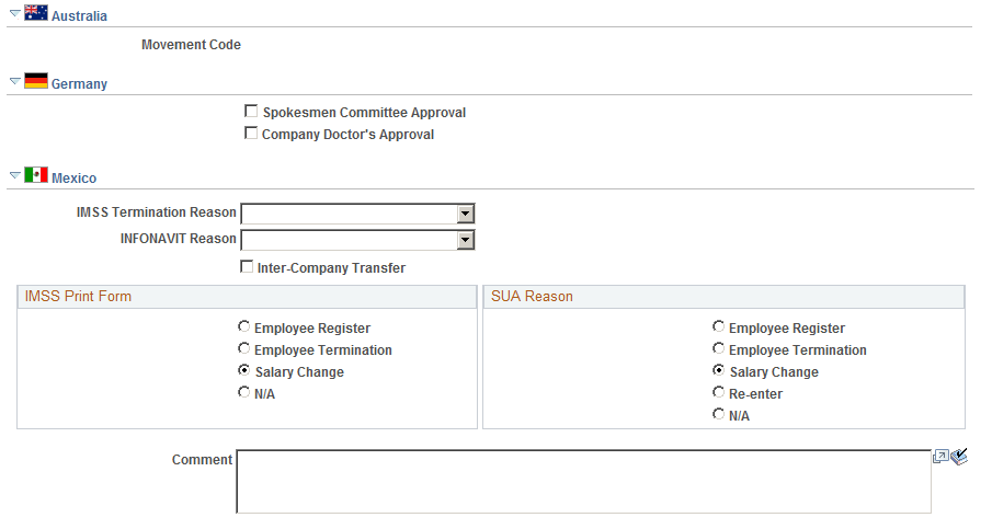

(AUS) [オーストラリア]
フィールドまたはコントロール |
定義 |
| 異動コード |
従業員のステータス変更に適切な Public Service Merit Protection Commission (PSMPC) の異動コードを選択します。 |
(DEU) [ドイツ]
フィールドまたはコントロール |
定義 |
| 代表委員会の承認 |
異動理由として該当する場合、このチェック ボックスをオンにします。 |
| 契約医師の承認 |
(MEX) [メキシコ]
採用、雇用終了、および給与レート変更は全て IMSS に通知する必要があります。詳細を定義しておくと、これらの通知はシステムによって自動作成されます。
フィールドまたはコントロール |
定義 |
| IMSS 雇用終了 |
雇用終了の理由を選択します。値は [協約]、[集団解雇]、[従業員の死亡]、[勤務先変更]、[就業不適格]、[一時解雇]、[休職]、[精神または身体障害]、[該当なし]、[年金退職]、[退職]、[任意辞職] および [業務リスクによる障害] です。 |
| INFONAVIT 理由 |
INFONAVIT に対して連絡する、INFONAVIT ローンの支払が停止する理由を選択します。値は [死亡]、[就業不能]、[解任]、[不就業]、[その他]、[退職]、および [転職] です。 |
| SDI 変数の管理 |
SDI 変数を管理する場合は、このチェック ボックスをオンにします。 |
| 出向 |
Global Payroll for Mexico の出向処理で、この異動区分と異動理由コードの組合せを有効にする場合は、このチェック ボックスをオンにします。出向アプリケーション エンジン プロセス (GPMX_INTERC) が起動し、このチェック ボックスをオンにして指定した異動区分と異動理由コードの組合せのみを処理します。 |
| IMSS 印刷フォーム |
従業員情報の変更理由を選択します。個人を採用、再雇用、雇用終了した場合や給与変更があった場合は、このフォームで IMSS への通知が送信されます。値は [従業員登録]、[従業員雇用終了]、[給与変更]、および [該当なし] です。 |
| SUA 理由 |
SUA 通知に印刷する理由を選択します。値は [従業員登録]、[従業員雇用終了]、[給与変更]、[再入社] および [該当なし] です。 |
