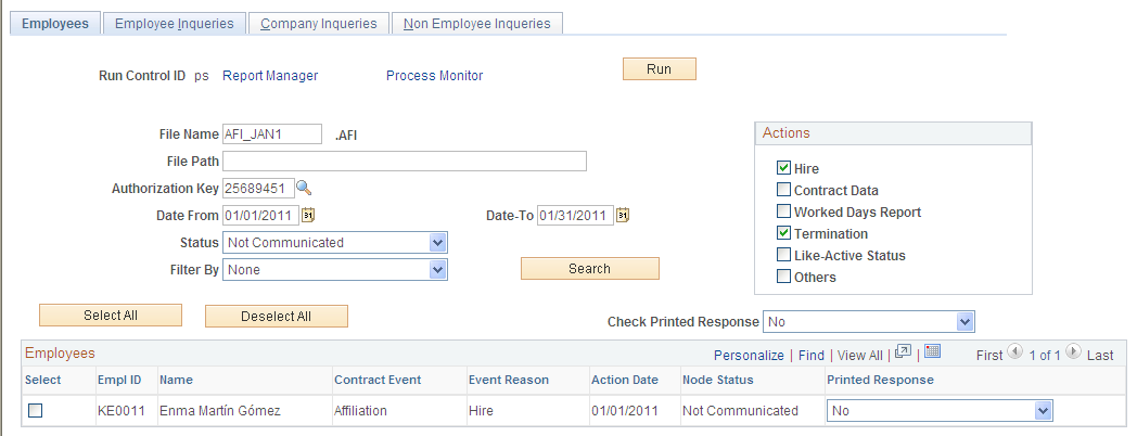

AFI ファイルの作成 ESP - 従業員ページ
AFI_RC_1_ESP
社会保障に AFI データを通信する必要のある従業員を検索してから、選択した従業員の AFI フラット ファイルを作成します。

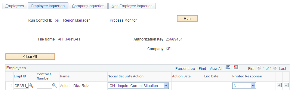

AFI ファイルの作成 ESP - 従業員照会ページ
AFI_RC_2_ESP
選択した従業員について社会保障一般基金に送信する照会を作成します。AFI レポート プロセスは、作成する AFI フラット ファイルにこれらの照会を含めます。

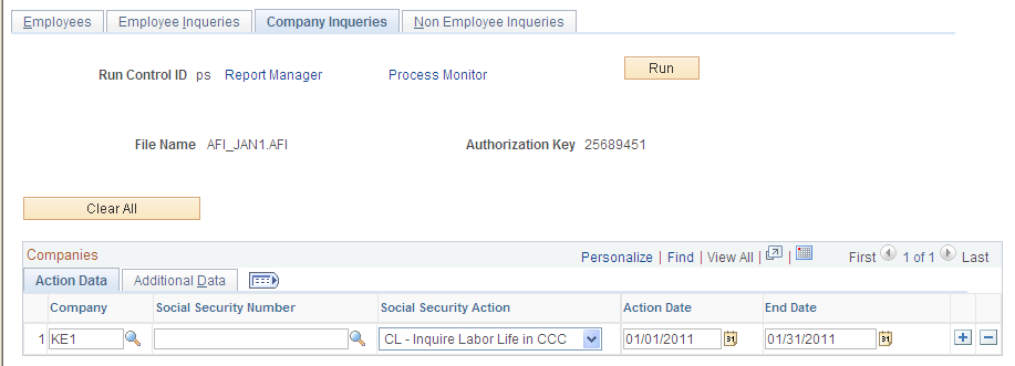

AFI ファイルの作成 ESP - 会社照会ページ
AFI_RC_3_ESP
選択した会社について社会保障一般基金に送信する照会を作成します。AFI レポート プロセスは、作成する AFI フラット ファイルにこれらの照会を含めます。

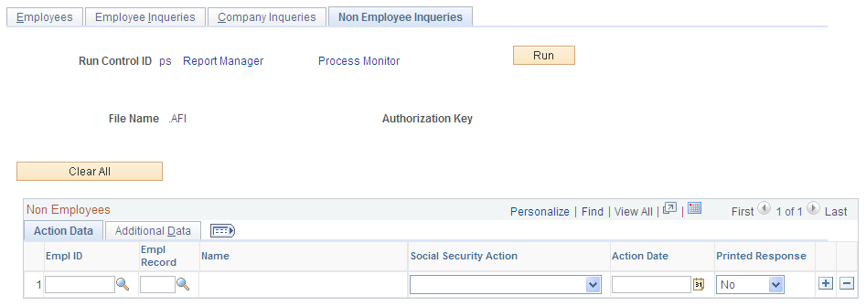

AFI ファイルの作成 ESP - 非従業員照会ページ
AFI_RC_4_ESP
選択した非従業員について社会保障一般基金に送信する照会を作成します。AFI レポート プロセスは、作成する AFI フラット ファイルにこれらの照会を含めます。

AFI ファイルの作成 ESP - 従業員ページ (AFI_RC_1_ESP) を使用して、社会保障に AFI データを通信する必要のある従業員を検索してから、選択した従業員の AFI フラット ファイルを作成します。
画像: AFI ファイルの作成 ESP - 従業員ページ
次の例では、AFI ファイルの作成 ESP - 従業員ページのフィールドおよびコントロールを説明します。このページのフィールドおよびコントロールの定義は後で説明します。
フィールドまたはコントロール
定義
ファイル名
プロセスでレポートに使用するファイルの名前を入力します。データは AFI ファイルに保存されます。
ファイル パス
プロセスでレポート ファイルを保存するパスを入力します。
承認キー
この承認キーで会社に勤める従業員に結果を絞り込む場合に選択します。社会保障一般基金は、Win スイートにアクセスするための承認コードを会社に提供します。
[開始日] および [終了日]
日付範囲を入力して、これらの日付間に社会保障ステータスが変更された全ての従業員を検索します。
フィルタ条件
フィルタを選択して、検索結果をさらに絞り込みます。フィルタを選択する場合は、フィルタの詳細を指定するための [フィルタ データ グリッド] が使用可能になります。使用可能なフィルタは次のとおりです。
  • SS 負担センター: 選択した会社および社会保障番号に対してプロセスを実行する場合に選択します。会社と社会保障番号を選択するための [フィルタ データ グリッド] が表示されます。
  • 会社コード: 選択した会社に対してプロセスを実行する場合に選択します。会社を選択するための [フィルタ データ グリッド] が表示されます。
  • 部門: 選択した部門に対してプロセスを実行する場合に選択します。セット ID と部門を選択するための [フィルタ データ グリッド] が表示されます。
  • 従業員: 選択した従業員に対してプロセスを実行する場合に選択します。従業員 ID を選択するための [フィルタ データ グリッド] が表示されます。
  • なし: フィルタなしで検索する場合に選択します。
検索
クリックすると、検索条件に基づいて結果が取得されます。
フィルタ データ グリッド
フィールドまたはコントロール
定義
会社
データをレポートする会社コードを選択します。
社会保障番号
データをレポートする事業主の社会保障番号を選択します。このフィールドを空白にしておくと、事業主の全ての社会保障番号についてのデータを含む抽出ファイルが作成されます。
セット ID
データをレポートする部門のセット ID を選択します。
部門
データをレポートする部門を選択します。
従業員 ID
データをレポートする特定の従業員 ID を選択します。
異動区分
フィールドまたはコントロール
定義
採用
採用された従業員をリストに含める場合は、このチェック ボックスをオンにします。
雇用終了
退職となった従業員をリストに含める場合は、このチェック ボックスをオンにします。
契約データ
契約が変更された従業員をリストに含める場合は、このチェック ボックスをオンにします。
準アクティブ ステータス
準アクティブ状況にある従業員を含める場合は、このチェック ボックスをオンにします。
勤務日レポート
勤務日を報告する必要があるパートタイム従業員を含める場合は、このチェック ボックスをオンにします。
その他
その他のタイプの異動区分を持つ従業員を含める場合は、このチェック ボックスをオンにします。
従業員
検索条件を満たし、社会保障にレポートする必要のある AFI データを持つ従業員が表示されます。AFI レポートで社会保障にまだ通信していない社会保障異動区分を持つ従業員のみ表示されます。AFI フラット ファイルに情報を含めるには、従業員 AFI データ行の横にあるチェック ボックスをオンにします。
フィールドまたはコントロール
定義
全て選択
検索結果グリッドの全ての従業員を選択するには、このボタンをクリックします。
全て選択解除
検索結果グリッド内の全ての従業員のチェック ボックスをオフにするには、このボタンをクリックします。
印刷済回答
従業員の AFI 情報について社会保障一般基金からの印刷済回答を必要とするかどうかを選択します。値は次のとおりです。
  • いいえ: 送信中の通信では印刷済回答が必要ないことを示します。
  • 変換の印刷: 送信中の通信では印刷済回答が必要であることを示します。
  • 拠出金データ レポート (IDC): 送信中の通信では印刷済回答が必要ないものの、従業員の拠出金データに関する情報を受け取ることを示します。
  • 変換 + IDC の印刷: 送信中の通信への印刷済回答と従業員の拠出金データに関する情報の両方が必要であることを示します。
フィールドまたはコントロール
定義
全てクリア
このページの [従業員] グリッドの全ての行を選択解除するには、このボタンをクリックします。
[従業員 ID] および [契約番号]
社会保障に照会を送信する従業員および特定の契約を選択します。
社会保障異動区分
選択した従業員について社会保障一般基金に送信する照会を選択します。有効な照会は以下のとおりです。
  • CH - 現状況の照会: 従業員について社会保障一般基金が持つ情報を請求する場合に選択します。
  • CE - 疾病ごとの IT 照会: 一時的な障害状況に関する情報を要求する場合に選択します。
  • CP - 前回異動情報の照会: CCC での前回の異動について、社会保障一般基金が持つ情報を請求する場合に選択します。
  • CD - TA2 コピーの照会: 特定の TA2 レポートのコピーを要求する場合に選択します。[入力日] フィールドが表示されます。
  • IDC - 拠出金データの照会: ユーザーが選択した期間の従業員の拠出金データに関する情報を請求する場合に選択します。
  • PLT - 拠出金/期間 - 従業員: 決済期間の従業員の拠出金データに関する情報を請求する場合に選択します。
入力日
重複する TA2 コピーに関する照会を選択した場合は、元の TA2 の異動日の入力を求められます。

フィールドまたはコントロール
定義
全てクリア
このページの [会社] グリッドの全ての行を選択解除するには、このボタンをクリックします。
会社
社会保障に照会を送信する会社を選択します。
社会保障番号
照会を送信する事業主の社会保障番号を選択します。
社会保障異動区分
選択した会社について社会保障に送信する照会を選択します。有効な照会は以下のとおりです。
  • AAC - 認定承認: 他の会社データを照会するための認定承認を請求する場合に選択します。[追加データ] タブの [顧客 CCC] が要求されます。
  • CL - CCC での労働経験の照会: CCC での労働経験について、社会保障一般基金が持つ情報を請求する場合に選択します。
  • CS - CCC 状況の照会: 会社について社会保障一般基金が持つ情報を請求する場合に選択します。
  • CT - 現在の CCC 従業員の照会: CCC の現従業員について社会保障一般基金が持つ情報を請求する場合に選択します。
  • CTA - 承認キー別 ITA: 承認キー別 ITA (関係会社従業員レポート) を請求する場合に選択します。
  • CTP - 主 CCC 別 ITA: 主従業員社会保障番号 (CCC) 別 ITA (関係会社従業員レポート) を請求する場合に選択します。
  • CU - 前回の CCC 異動の照会: CCC での前回の異動について、社会保障一般基金が持つ情報を請求する場合に選択します。
  • PLC - 拠出金/期間 - 会社: 決済期間の会社従業員の拠出金データに関する情報を請求する場合に選択します。
  • PMT - 平均従業員: 平均従業員に関する情報を請求する場合に選択します。
入力日
情報を必要としている期間の開始日を入力するように求められます。これは、AAC、CL、PLC、PMT の各異動に適用できます。
終了日
情報を必要としている期間の終了日を入力するように求められます。これは、AAC、CL、PMT の各異動に適用できます。
顧客 CCC
顧客が承認を要求するためのスキームを含め、完全な事業主 SSN (CCC) を入力します。これは、AAC 異動に適用できます。
注: このフィールドを表示するには、[追加データ] タブをクリックします。

フィールドまたはコントロール
定義
全てクリア
このページの [非従業員] グリッドの全ての行を選択解除するには、このボタンをクリックします。
[従業員 ID] および [名前]
社会保障に照会を送信する非従業員を選択します。[ID] を選択すると、[名前] フィールドに個人の名前がロードされます。
雇用レコード
個人の従業員 ID に複数の従業員レコードがリンクされている場合は、照会を送信するレコードを検索して選択します。
社会保障異動区分
選択した個人について社会保障に送信する照会を選択します。リストで使用できる値は [CTO - 契約社員照会] です。
入力日
照会を送信する日付を入力します。
印刷済回答
個人の AFI 情報について社会保障一般基金からの印刷済回答を必要とするかどうかを選択します。値は次のとおりです。
  • 拠出金データ レポート (IDC): 照会に対する印刷済回答は必要ないものの、個人の拠出金データに関する情報を受け取ることを示します。
  • いいえ: 照会に対する印刷済回答を必要としないことを示します。
  • 変換の印刷: 照会に対する印刷済回答が必要であることを示します。
  • 変換 + IDC の印刷: 照会に対する印刷済回答と個人の拠出金データに関する情報の両方が必要であることを示します。
