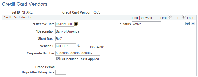

クレジット カード発行元ページ (CC_CARD_TBL) を使用して、従業員に割り当てるクレジット カードの発行元を入力します。
ここで指定するクレジット カードの発行元は、買掛金管理の取引先テーブルに保存されている実際のクレジット カード発行元に関連付けることができます。
ナビゲーション
画像: クレジット カード発行元ページ
次の例では、クレジット カード発行元ページのフィールドおよびコントロールを説明します。このページのフィールドおよびコントロールの定義は後で説明します。
フィールドまたはコントロール |
定義 |
| 機関 ID |
機関 ID を入力します。 |
| 法人口座番号 |
法人口座番号を入力します。この番号は、クレジット カードの番号とは異なります。 |
| 申請済の場合は税込請求 |
請求額に税金が含まれる場合、このチェック ボックスをオンにします。 |
| [猶予期間] および 日 (請求日後) |
追加料金を払わなくて済む、請求日後の支払猶予日数を入力します。 |

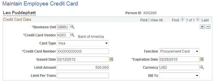

従業員クレジット カードの管理ページ (CC_CARD_DATA) を使用して、コーポレート クレジット カードを従業員に貸与します。
ナビゲーション
画像: 従業員のクレジット カードの管理ページ
次の例では、従業員クレジット カードの管理ページのフィールドおよびコントロールを説明します。このページのフィールドおよびコントロールの定義は後で説明します。
フィールドまたはコントロール |
定義 |
| クレジット カード発行元 |
クレジット カードの発行元を選択します。 |
| カード タイプ |
クレジット カードのタイプを選択します。 |
| クレジット カード番号 |
クレジット カード番号を入力します。システムにより、最後の 4 桁を除くクレジット カード番号がマスクされます。クレジット カード番号のマスクは、データを保存した後、その従業員のページに再びアクセスしたときにのみ表示可能です。既存のクレジット カード番号を更新するには、最後の 4 桁のみ変更する場合であっても、既存の番号を削除し、新しい番号を完全に入力する必要があります。 「クレジット カード暗号化について」を参照してください。 |
| 機能 |
このカードの主な機能を選択します。たとえばデビット カード、テレフォン カード、コーポレート カードなどがあります。 |
| 発行日 |
クレジット カードが発行された日付を入力します。 |
| 有効期限 |
クレジット カードの有効期限を入力します。 |
| 利用限度額 |
クレジット カードの利用限度額を入力します。 |
| 通貨 |
クレジット カードの通貨を入力します。 |
| 1 回の限度額 (取引毎の利用限度額) |
1 回の取引の限度額を入力します。 |
| 請求先 |
クレジット カードの請求書の請求先を選択します。 |

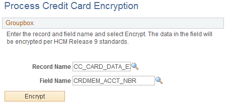

クレジット カードの暗号化処理ページ (CC_ENCRYPT_CRD_NBR) を使用して、システムの最新の暗号化規格に従って既存のクレジット カード番号を暗号化します。
ナビゲーション
画像: クレジット カードの暗号化処理ページ
次の例では、クレジット カードの暗号化処理ページのフィールドおよびコントロールを説明します。このページのフィールドおよびコントロールの定義は後で説明します。
注: このプロセスは、従業員クレジット カードの管理ページの [クレジット カード番号] フィールドに保護されていないデータがある場合にのみ、既存のクレジット カード番号を暗号化するために 1 回実行します。
フィールドまたはコントロール |
定義 |
| レコード名 |
システムの最新の暗号化規格で既存のデータを暗号化するフィールドを含むレコードを選択します。従業員クレジット カードの管理ページにある既存のクレジット カード番号を暗号化するには、CC_CARD_DATA_EX レコードを選択します。 |
| フィールド名 |
システムの最新の暗号化規格で既存のデータを暗号化するフィールド (選択したレコード内) を選択します。従業員クレジット カードの管理ページにある既存のクレジット カード番号を暗号化するには、CRDMEM_ACCT_NBR フィールドを選択します。 |
| 暗号化 |
このボタンをクリックして、選択したフィールドの既存のデータを暗号化します。 |
