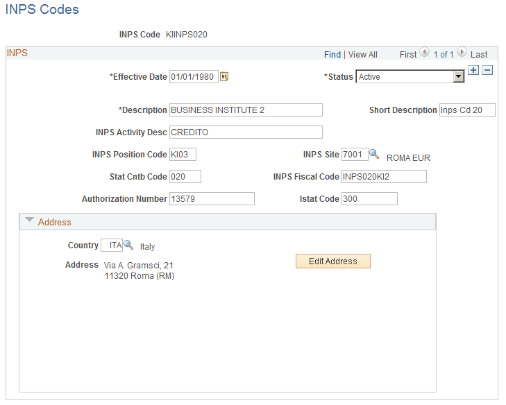

INPS コード ページ (INPS_TBL_ITA) を使用して、社会保障拠出金および社会保障レポート作成 (DM10) 用の INPS データを定義します。
ナビゲーション
画像: INPS コード ページ
次の例では、INPS コード ページのフィールドおよびコントロールを説明します。このページのフィールドおよびコントロールの定義は後で説明します。
フィールドまたはコントロール |
定義 |
| INPS 活動内容 |
INPS 申告で報告する会社の活動内容を入力します。 |
| INPS ポジション コード |
会社の INPS ポジション コードを入力します。 |
| INPS サイト |
会社が INPS 申告を送付する必要がある INPS の事務所を選択します。INPS サイト コードは、INPS サイト ページで設定します。 |
| 統計管理コード |
INPS 申告で報告する統計管理コードを入力します。 |
| INPS 会計年度コード |
会社の会計年度コードを入力します。 |
| 承認番号 |
INPS 申告で報告する承認番号を入力します。 |
| ISTAT コード |
INPS 申告で報告する ISTAT コードを入力します。 |

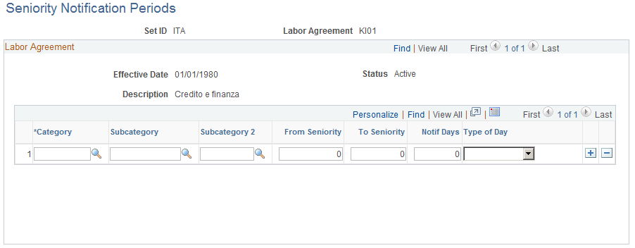

年功給通知期間ページ (SENIORIT_NOTIF_ITA) を使用して、年功給の終了を通知する期間を雇用カテゴリに定義します。
ナビゲーション
画像: 年功給通知期間ページ
次の例では、年功給通知期間ページのフィールドおよびコントロールを説明します。このページのフィールドおよびコントロールの定義は後で説明します。
フィールドまたはコントロール |
定義 |
| カテゴリ |
この労働協約で定められた通知を適用する職務カテゴリを選択します。 |
| サブカテゴリ 1 |
この労働協約で定められた通知を適用する 1 つ目の職務サブカテゴリを選択します。 |
| サブカテゴリ 2 |
この労働協約で定められた通知を適用する 2 つ目の職務サブカテゴリを選択します。 |
| 開始年功給 |
この労働協約で定められた通知を適用する年功期間の始まりを入力します。年功期間は月単位で入力する必要があります。 |
| 終了年功給 |
この労働協約で定められた通知を適用する年功期間の終わりを入力します。年功期間は月単位で入力する必要があります。 |
| 通知日数 |
この年功期間に適用される通知日数を入力します。たとえばある労働協約では、雇用期間が 6 か月を超え 12 か月に満たない従業員の通知期間は、カレンダー日で 30 日とされています。 |
| 日付タイプ |
営業日とカレンダー日のどちらを通知日数に使用するかを指定します。 |
