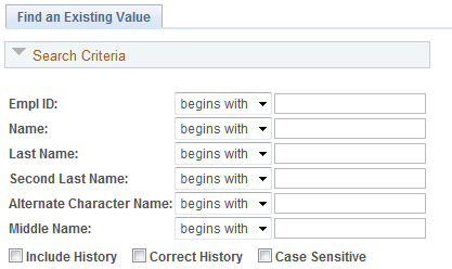

個人情報を検索するには、以下の検索ダイアログを使用します。[人事・労務管理] メニューのページを開こうとすると、ほとんどの場合、このようなダイアログ ボックスが表示されます。コンポーネントの基礎となっている検索レコードを活用し、その他のフィールドを表示して、代替検索条件またはリスト ボックス アイテムとして使用することもできます。このようなフィールドには、ミドル ネーム、フリガナ、部門、セット ID、雇用形態、関係者タイプ、兵役ランクなどの関連追加フィールドが含まれます。
画像: 検索ダイアログ
次の例では、検索ダイアログのフィールドおよびコントロールを説明します。このページのフィールドおよびコントロールの定義は後で説明します。
検索する従業員の職務レコードは、PeopleSoft ヒューマン リソース管理であらかじめ作成しておく必要があります。つまり、対象となる従業員がシステムに追加されており、その従業員の雇用データが作成済であることが必要です。
フィールドまたはコントロール |
定義 |
| 雇用レコード |
組織レコードや職務レコードを複数持つ個人の場合、検索するレコードを入力します。 検索するレコードがわからない場合、このフィールドを空欄にします。検索の結果、見つかった職務レコードが全て表示されるので、適切なレコードを選択できます。 |
| [名前]、[姓]および [ミドル ネーム] |
従業員 ID や氏名が完全にはわかっていないときは、[姓] フィールドに覚えている部分を入力して [検索] ボタンをクリックすると、正しい氏名と従業員 ID を検索できます。 姓による検索では、日本語の全角文字などの特殊文字は使用できません。 |

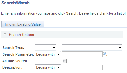

検索/マッチング ページ (HCR_SM_SEARCH) を使用して、個人を検索し、選択します。
ナビゲーション
画像: 検索/マッチング ページ
次の例では、検索/マッチング ページのフィールドおよびコントロールを説明します。このページのフィールドおよびコントロールの定義は後で説明します。
個人単純検索のページでは、アプリケーションのユーザーが処理対象の個人を検索して選択できます。このシステムにより、名前の一部を入力するようユーザーに求める UI を簡単に提供でき、ユーザーが値を選択できるように候補のリストを表示できます。追加機能には、適用条件に依存しない追加データへの任意のドリルダウン機能が含まれます。
『Application Fundamentals』「Configuring Person Search」[英語版] を参照してください。

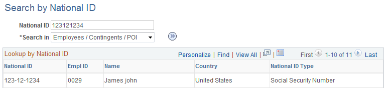

国民 ID 別検索ページ (NID_LOOKUP) を使用して、国民 ID で個人の従業員 ID を探します。
個人の従業員 ID が判明したら、他のページに移動する際も、その従業員 ID を使用します。
ナビゲーション
画像: 国民 ID 別検索ページ
次の例では、国民 ID 別検索ページのフィールドおよびコントロールを説明します。このページのフィールドおよびコントロールの定義は後で説明します。
フィールドまたはコントロール |
定義 |
| 国民 ID |
表示させるレコードを持つ個人の国民 ID を入力します。 |
| 検索対象 |
[従業員/非従業員/関係者] または [扶養家族と受益者] のいずれかを選択して、検索対象を絞ります。 注: [従業員/非従業員/関係者] には、個人情報コンポーネントでシステムに追加された全ての個人が含まれます。 |
| 検索 |
このボタンをクリックすると、入力した ID に該当するレコードのリストが表示されます。 |
