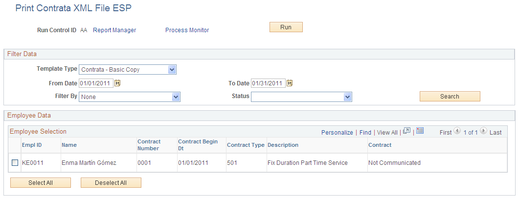

Contrat@ レポートに必要な全てのデータを入力した後で、Contrat@ XML ファイルの印刷 ESP コンポーネントを使用して、SEPE にレポートする Contrat@ レポートを XML ファイル フォーマットで作成します。
Contrat@ XML ファイル作成プロセスを完了するには、次の手順に従います。
  1. Contrat@ XML ファイルの印刷 ESP ページで XML ファイルに対して使用するテンプレート (通信のタイプ) を選択します。
  2. Contrat@ XML ファイルの印刷 ESP ページを使用して、レポート パラメータを指定し、レポートに含める個人を検索します。
  3. 検索結果から、レポートに含める個人を選択します。
  4. ロード プロセスを実行します。
  5. Contrat@ Web サービスを通じて XML ファイルを SEPE に送信します。
Contrata 通信機能を使用する前に、まず適切な設定ページで Contrat@ XML ファイルに関連するスペインの従業員データを定義する必要があります。スペインの従業員データには、XML テンプレート、コードおよびノードが含まれます。
Contrat@ XML ファイルの印刷 ESP ページ (XML_RC_ESP) を使用して、プロセスを実行し、SEPE に送信する XML ファイルを作成します。
画像: Contrat@ XML ファイルの印刷 ESP ページ
次の例では、Contrat@ XML ファイルの印刷 ESP ページのフィールドおよびコントロールを説明します。このページのフィールドおよびコントロールの定義は後で説明します。
フィールドまたはコントロール
定義
テンプレート タイプ
Contrat@ 通信に使用する XML テンプレートを選択します。使用可能な値は、[Contrat@ - 契約]、[Contrat@ - 延長]、[Contrat@ - 基本コピー]、[Contrat@ - 呼出]、および [Contrat@ - 変換] です。
[開始日] および [終了日]
XML ファイルを作成する日付範囲を選択します。
フィルタ条件
検索結果を絞り込むためのフィルタ条件を選択します。これらのフィルタ オプションの 1 つを選択した場合は、追加の検索条件を入力するフィルタ リスト グリッドが表示されます。使用できる値は次のとおりです。
  • 会社
  • 従業員
  • なし
  • SS 負担センター
ステータス
このフィールドで Contrat@ 通信のステータスを選択します。使用可能な値は次のとおりです。
  • 未通信: Contrat@ 通信はまだ送信されていません。
  • XML 生成済: XML ファイルは作成されましたが、まだ通信されていません。
  • XML 送信確認済: XML ファイルは作成され、SEPE に通信されました。
検索
このボタンをクリックすると、フィルタ条件に一致するレコードが検索されます。
[フィルタ条件] フィールドで選択したフィルタ オプションに基づいて、フィルタ リスト グリッドがページに表示されます。フィルタ リスト グリッドのフィールドを以下に示します。
フィールドまたはコントロール
定義
[会社] および [名称]
[フィルタ条件] フィールドで [会社] を選択した場合は、Contrat@ 通信を生成する会社を選択します。[名称] フィールドには、会社名が自動的に表示されます。
[従業員 ID] および [名前]
[フィルタ条件] フィールドで [従業員] を選択した場合は、Contrat@ 通信を生成する従業員を選択します。[名前] フィールドには、従業員名が自動的に表示されます。
[会社]、[名称] および [社会保障番号]
[フィルタ条件] フィールドで [SS 負担センター] を選択した場合は、Contrat@ 通信を生成する会社および社会保障番号を選択します。[名称] フィールドには、会社名が自動的に表示されます。
Contrat@ XML ファイルの印刷 ESP ページからプロセスを実行して Contrata.xml ファイルを作成した後は、[プロセス スケジューラ] に移動して、[詳細]、[ログ/トレースの表示] の順にクリックし、選択した個人に対して作成された XML を表示します。ページで選択したテンプレート ID を使用します。
正しいテンプレートで XML ファイルを作成するには、正しいテンプレート タイプを選択し、適切な XML ファイル ID を使用する必要があります。

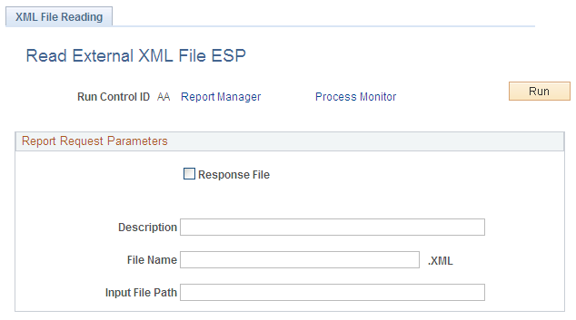

外部 XML ファイルの読込 ESP ページ (XML_RC_READING) を使用して、送信した XML ファイルに対する SEPE 応答を表示および管理します。
画像: 外部 XML ファイルの読込 ESP ページ
次の例では、外部 XML ファイルの読込 ESP ページのフィールドおよびコントロールを説明します。このページのフィールドおよびコントロールの定義は後で説明します。
フィールドまたはコントロール
定義
応答ファイル
XML ファイルが応答ファイルである場合は、このチェック ボックスをオンにします。他のファイルの場合は、このチェック ボックスをオフにする必要があります。
説明
SEPE 応答ファイルの説明を入力します。
ファイル名
取得する SEPE 応答ファイルの名前を入力します。.XML 拡張子が既に付与されているため、このフィールドに拡張子を入力する必要はありません。
入力ファイル パス
アップロードする SEPE 応答ファイルの配置先パスを入力します。
XML セット
実行する XML セットを選択します。使用可能な値は次のとおりです。
  • C01 - Contrat@
  • D01 - Delt@ XML セット
  • G01 - Certific@2
  • P01 - 契約出力の設定
  • T01 - Tripartite 機構
注: このフィールドは、[応答ファイル] チェック ボックスをオンにした場合にのみ使用できます。
テンプレート タイプ
応答ファイルの通信に使用されるテンプレートのタイプを選択します。有効な値は、[XML セット] フィールドで選択した通信のタイプによって異なります。たとえば、[XML セット] フィールドで [C01 - Contrat@] を選択した場合は、次の Contrat@ テンプレートが使用可能です。
  • Contrat@ - 基本コピー
  • Contrat@ - 呼出
  • Contrat@ - 契約
  • Contrat@ - 延長
  • Contrat@ - 変換
