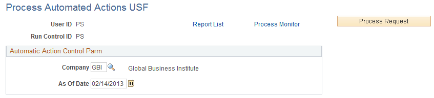

自動アクションの処理 USF ページ (RUNCTL_AUTO_ACTNS) を使用して、試用期間の終了および終身在職権の変更処理のための自動アクション ラン コントロール パラメータを指定します。
ナビゲーション
画像: 自動アクションの処理 USF ページ
次の例では、自動アクションの処理 USF ページのフィールドおよびコントロールを説明します。このページのフィールドおよびコントロールの定義は後で説明します。
フィールドまたはコントロール |
定義 |
| 会社 |
通知作成対象の従業員を特定する会社を入力します。 |
| 指定日 |
指定日は、デフォルトでシステム日付に設定されています。この日以降で 60 日以内に試用期間開始日が指定されている行が全て識別されます。 |
| プロセス リクエスト |
このボタンをクリックすると、リクエストが実行されます。PeopleSoft プロセス スケジューラによって、ユーザーの定義した間隔で自動アクション プロセスが実行されます。 |

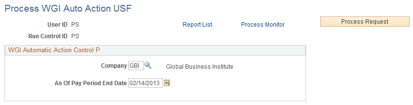

WGI 自動アクションの処理 USF ページ (RUN_FGHR002B) を使用して、WGI を処理するための自動アクション ラン コントロール パラメータを指定します。
ナビゲーション
画像: WGI 自動アクションの処理 USF
次の例では、WGI 自動アクションの処理 USF のフィールドおよびコントロールを説明します。このページのフィールドおよびコントロールの定義は後で説明します。
フィールドまたはコントロール |
定義 |
| 会社 |
WGI 処理対象の会社を入力します。 |
| 指定支給期間終了日 |
このフィールドはデフォルトでシステム日付に設定されていますが、作成した支給カレンダー用に有効な支給期間終了日に変更する必要があります。従業員の等級内昇給は、この日より前の WGI 期日で処理されます。通常は、同じ支給期間の開始日です。ただし、この支給期間より前の WGI 期日も処理されます (遡及 WGI)。 |
