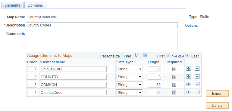

値マップの定義 - エレメント ページ (EOTF_DEFINE_MAPS) を使用して、必要に応じて新しい DVM を定義します。

画像: ドメイン値マップ
次の例では、ドメイン値マップのフィールドおよびコントロールを説明します。このページのフィールドおよびコントロールの定義は後で説明します。
