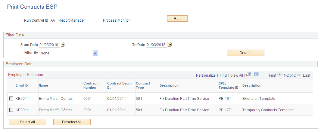

契約の出力 ESP ページ (CTPR_RC_ESP) を使用していくつかのフィルタ条件に基づき契約を出力します。
画像: 契約の出力 ESP ページ
次の例では、契約の出力 ESP ページのフィールドおよびコントロールを説明します。このページのフィールドおよびコントロールの定義は後で説明します。
契約の出力 ESP ページ
フィールドまたはコントロール
定義
[開始日] および [終了日]
契約を出力する日付範囲を選択します。
フィルタ条件
検索結果を絞り込むためのフィルタ条件を選択します。これらのフィルタ オプションの 1 つを選択した場合は、追加の検索条件を入力するフィルタ リスト グリッドが表示されます。使用できる値は次のとおりです。
  • 会社
  • 従業員
  • なし
  • SS 負担センター
検索
このボタンをクリックして選択したフィルタ条件と一致するレコードを検索します。
[フィルタ条件] フィールドで選択したフィルタ オプションに基づいて、フィルタ リスト グリッドがページに表示されます。フィルタ リスト グリッドのフィールドを以下に示します。
フィルタ グリッド
フィールドまたはコントロール
定義
[会社] および [名称]
[フィルタ条件] フィールドで [会社] を選択した場合、契約を出力する会社を選択します。[名称] フィールドには、会社名が自動的に表示されます。
[従業員 ID] および [名前]
[フィルタ条件] フィールドで [従業員] を選択した場合、契約を出力する従業員を選択します。[名前] フィールドに従業員の名前が自動的に表示されます。
[会社]、[名称]、[社会保障番号]
[フィルタ条件] フィールドで [SS 負担センター] を選択した場合、契約を出力する会社と社会保障番号を選択します。[名称] フィールドには、会社名が自動的に表示されます。
