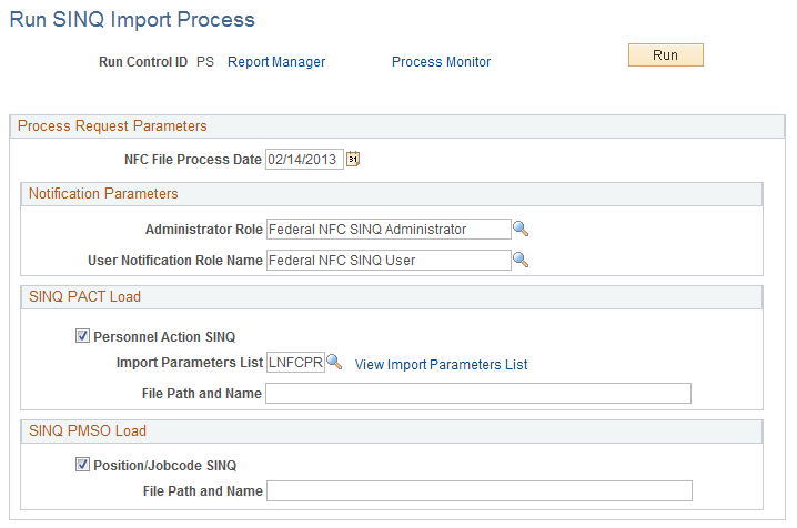

画像: SINQ インポート プロセスの実行ページ
次の例では、SINQ インポート プロセスの実行ページのフィールドおよびコントロールを説明します。このページのフィールドおよびコントロールの定義は後で説明します。
このページでは、[SINQ PACT ロード] または [SINQ PMSO ロード] グループ ボックス内の対応するチェック ボックスをオンにすることによって、SINQ PACT トランザクションのみ、SINQ PMSO トランザクションのみ、またはこの両方をロードできます。
フィールドまたはコントロール |
定義 |
| NFC ファイル実行日 |
SINQ インポート プロセスの実行時にインポートされる全てのトランザクションに関連付けられる日付です。システム管理者は、1 日 1 回のみプロセスを実行できます。 |
| 管理者ロール |
この日の SINQ インポート プロセス トランザクションに対して、ワークリスト アイテムおよび電子メール通知が生成される管理者に割り当てるロールを入力します。このロールを持つユーザーは、インポートされた全てのトランザクションを確認し、個々のトランザクションを特定のユーザーに割当変更できます。 |
| ユーザー通知ロール名 |
自分が最後に更新または保存したトランザクション、または管理者が自分に割り当てたトランザクションを担当するユーザーに割り当てるロールを入力します。 |
| 人事異動 SINQ |
PACT SINQ トランザクションをインポートするには、このチェック ボックスをオンにします。 |
| インポート パラメータ リスト |
処理対象の NFC ドキュメント タイプを含むインポート パラメータ リストを選択します。 |
| インポート パラメータ リストを表示 |
このリンクをクリックすると、選択したインポート パラメータ リストに対応する NFC インポート ドキュメント リスト ページが開きます。リスト内のドキュメント タイプを変更し、[OK] をクリックすると、SINQ インポート プロセスの実行ページに戻ります。 |
| ファイル パスおよびファイル名 |
プロセス サーバーによって認識される共有ドライブ ファイルの場所を入力します。 |
| ポジション/職務コード SINQ |
PMSO SINQ トランザクションをインポートするには、このチェック ボックスをオンにします。 |
