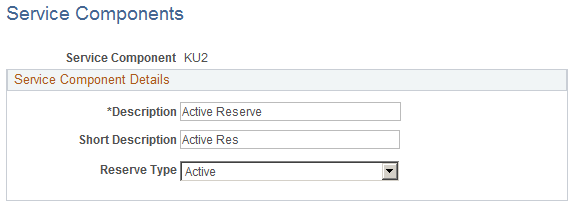

兵役コンポーネント ページ (MIL_SVC_CMP_DEFN) を使用して、兵役タイプ (正規、予備役、準予備役、緊急予備役、州兵など) を入力します。
ナビゲーション
画像: 兵役コンポーネント ページ
次の例では、兵役コンポーネント ページのフィールドおよびコントロールを説明します。このページのフィールドおよびコントロールの定義は後で説明します。
フィールドまたはコントロール |
定義 |
| 予備兵役タイプ |
この兵役コンポーネントが予備兵役の一環であるかどうかを指定します。有効な値は、[アクティブ]、[非アクティブ] または [該当なし] です。 |

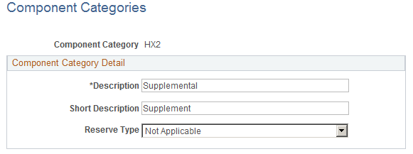

コンポーネント カテゴリ ページ (MIL_CMP_CAT_DEFN) を使用して、兵役コンポーネントを詳細に定義する兵役コンポーネント タイプ カテゴリ (予備、週末訓練、常時など) を作成します。
ナビゲーション
画像: コンポーネント カテゴリ ページ
次の例では、コンポーネント カテゴリ ページのフィールドおよびコントロールを説明します。このページのフィールドおよびコントロールの定義は後で説明します。
フィールドまたはコントロール |
定義 |
| 予備兵役タイプ |
この兵役コンポーネント カテゴリが予備兵役の一環であるかどうかを指定します。有効な値は、[アクティブ]、[非アクティブ] または [該当なし] です。 |

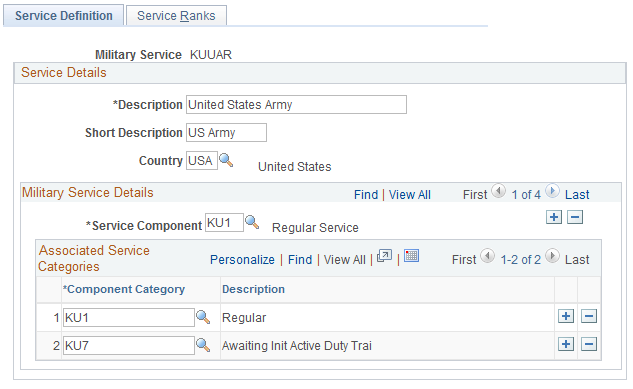

兵役定義ページ (MIL_SERVICE_DEFN) を使用して、兵役コンポーネントとカテゴリを兵役と国に関連付けることによって兵役詳細を定義します。
ナビゲーション
画像: 兵役定義ページ
次の例では、兵役定義ページのフィールドおよびコントロールを説明します。このページのフィールドおよびコントロールの定義は後で説明します。
フィールドまたはコントロール |
定義 |
| 国 |
この兵役が適用される国を入力します。 |
| 兵役コンポーネント |
この兵役に関連する兵役コンポーネントを 1 つ以上選択します。兵役をポジションまたは軍人に関連付ける場合は、該当の兵役に関連付けられている兵役コンポーネントのみを選択できます。 |
| コンポーネント カテゴリ |
兵役カテゴリを兵役コンポーネントに関連付けます。兵役コンポーネントを軍人に関連付ける場合は、該当の兵役コンポーネントに関連付けられている兵役カテゴリのみを選択できます。 |

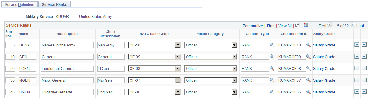

兵役ランク ページ (MIL_SERVICE_RANKS) を使用して、後で軍人に関連付ける兵役階級を定義します。指定した兵役内の階級の階層および構造を指定します。
ナビゲーション
画像: 兵役ランク ページ
次の例では、兵役ランク ページのフィールドおよびコントロールを説明します。このページのフィールドおよびコントロールの定義は後で説明します。
フィールドまたはコントロール |
定義 |
| 連番 |
軍全体の階級序列を指定し、軍の階級構造を指定します。このフィールドでは、OF-1 (中尉と少尉) など、NATO で使用されている階級と同じになるように兵役ランク コードをソートできます。また、NATO の階級構造に含まれない兵役の階級序列を個別に指定することもできます。 |
| ランク |
この兵役に固有の階級名称のランク コードを定義します。 |
| NATO ランク コード |
必要に応じて、この階級に関連付けられる NATO コードを選択します。有効値は、トランスレート値を使用して表示されます。米国の准尉ランク カテゴリなど、NATO ランク コードが適用されない階級もあるため、このフィールドは任意です。 NATO ランク コードを空白にして、[ランク カテゴリ] を [将校] または [その他のランク] にすると、保存時に警告メッセージが表示されます。 |
| ランク カテゴリ |
NATO 定義に基づいたランク分類です。有効な値は、[将校]、[その他のランク] および [准尉] です。 |
| コンテンツ タイプ |
ランクを定義するコンテンツ タイプ (階級、コンピテンシー、学位など) を入力します。PeopleSoft システムでは、階級を記録するコンテンツ タイプ RANK が用意されています。 組織がイベント マネージャを適切に設定している場合、軍人の階級が職務データで更新されると、個人のプロファイルも更新されます。 『PeopleSoft Human Resources Manage Profiles』「Understanding the Content Catalog」[英語版] を参照してください。 |
| コンテンツ アイテム ID |
RANK コンテンツ タイプを詳細に定義するコンテンツ アイテムを選択します。この情報は、個人の任務プロファイルの管理に使用されます。 『PeopleSoft Human Resources Manage Profiles』「Understanding the Content Catalog」[英語版] を参照してください。 |
| 給与等級 |
このリンクをクリックすると、給与等級 - 軍の階級ページにアクセスします。このページでは、該当するランク コードの給与属性に適合する給与プランと等級を定義します。 |

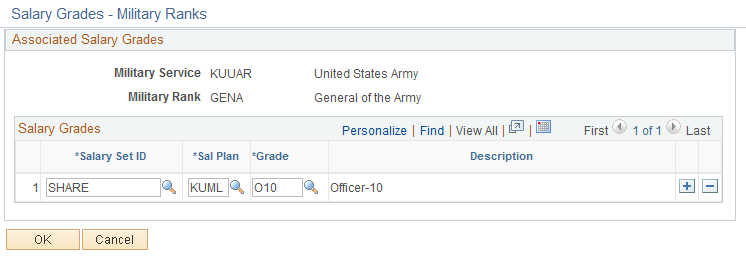

給与等級 - 軍の階級ページ (MIL_RANK_GRADE_SEC) を使用して、階級の給与属性に適合する給与プランと等級を選択します。
ナビゲーション
兵役ランク ページの [給与等級] リンクをクリックします。
画像: 給与等級 - 軍の階級ページ
次の例では、給与等級 - 軍の階級ページのフィールドおよびコントロールを説明します。このページのフィールドおよびコントロールの定義は後で説明します。
階級が軍人に関連付けられると、このページで定義した階級に適用可能な給与プランと等級のみが返されます。
