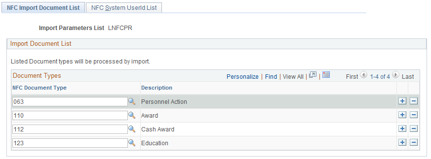

NFC インポート ドキュメント リスト ページ (GVT_NFC_DOC_LIST) を使用して、PACT SINQ インポートで処理される NFC ドキュメント タイプを設定します。
このフィールドは、PACT インポート ファイルの ERR_DOC_TYPE (位置 18) に対応しています。

次の例では、NFC インポート ドキュメント リスト ページのフィールドおよびコントロールを説明します。このページのフィールドおよびコントロールの定義は後で説明します。
このページでは、SINQ インポート プロセスでインポートする各種 NFC PACT トランザクションを含むリストを作成します。
注: SINQ インポート プロセスの実行ページの [インポート パラメータ リストを表示] リンクを使用すると、1 回の SINQ インポート プロセス実行の対象となるインポート ドキュメント リストに対して行の追加や削除を簡単に行うことができます。

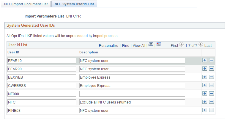

NFC システム ユーザー ID リスト ページ (GVT_NFC_OPR_LIST) を使用して、SINQ インポート プロセスで無視されるようにするユーザー ID を入力します。
比較には LIKE ロジックが使用されます。このフィールドは、PACT インポート ファイルの ERR_OPER_CODE (位置 45) に対応しています。
ナビゲーション
画像: NFC システム ユーザー ID リスト ページ
次の例では、NFC システム ユーザー ID リスト ページのフィールドおよびコントロールを説明します。このページのフィールドおよびコントロールの定義は後で説明します。
SINQ インポート プロセスで無視されるように、他のシステムからのユーザー ID を入力します。比較は、LIKE 比較ロジックに基づいて実行されます。
