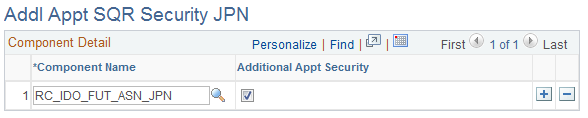

兼務レポート セキュリティ JPN ページ (AA_SECURITY_JPN) を使用して、兼務セキュリティを使用するレポートを選択します。
画像: 兼務レポート セキュリティ JPN ページ
次の例では、兼務レポート セキュリティ JPN ページのフィールドおよびコントロールを説明します。このページのフィールドおよびコントロールの定義は後で説明します。
次の表は、兼務セキュリティの対象となるレポートと、レポート ページで選択するコンポーネント名の一覧です。

その他のレポートについては、主務に関する情報にアクセスするには、主務がある部門へのアクセス権を持っている必要があります。兼務セキュリティが有効な場合でも、兼務の部門は上記の 7 つ以外のレポートに対しては、追加のアクセス権を付与しません。
これらの 7 つのレポートに対して兼務セキュリティを有効にする目的は、兼務へのセキュリティ アクセスがある場合に主務を表示させることです。兼務セキュリティを有効にしても、PER062JP、PER063JP、PER064JP、PER065JP には兼務は表示されません。兼務が表示されるのは PER066JP、PER072JP、および PER074JP です。
