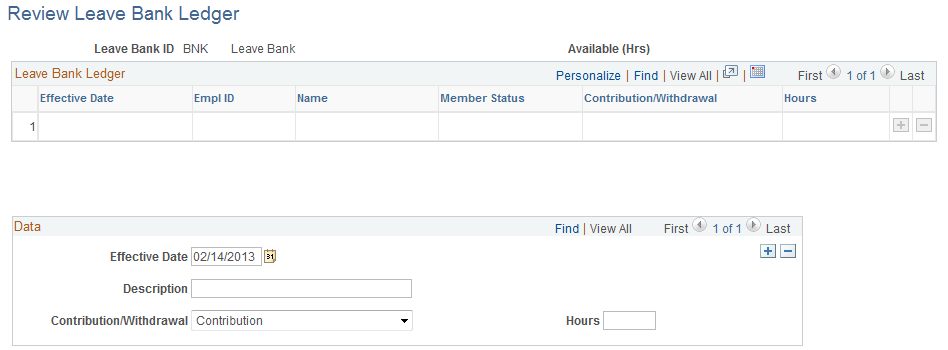

休暇銀行元帳の確認ページ (GVT_LV_BANK_LDGR) を使用して、休暇銀行および緊急休暇振替プログラムへの休暇付与を表示および調整します。
ナビゲーション
画像: 休暇銀行元帳の確認ページ
次の例では、休暇銀行元帳の確認ページのフィールドおよびコントロールを説明します。このページのフィールドおよびコントロールの定義は後で説明します。
休暇銀行元帳により、銀行および ELTP の休暇プログラム内のアクティビティを追跡します。休暇銀行および振替処理によって、処理されたトランザクションを反映して元帳が更新されます。
フィールドまたはコントロール |
定義 |
| 使用可能 (時間) |
銀行または ELTP で使用可能な合計時間数が表示されます。この値は、[拠出金/払戻] および [時間] フィールドを調整すると、自動的に更新されます。 |
休暇銀行元帳
フィールドまたはコントロール |
定義 |
| 有効日 |
休暇銀行/振替処理ラン コントロール ページの [指定日] の日付が表示されます。 |
| [従業員 ID] および [名前] |
銀行に関与した全ての従業員のリスト。 |
| メンバー ステータス |
振替のメンバー ステータスが表示されます。 |
| 拠出金/払戻 |
各トランザクションが拠出金なのか払戻なのかを示します。 |
| 時間 |
各トランザクションで拠出または払い戻された時間数が表示されます。 |
機関元帳調整
時間を調整するには、有効日、調整理由および加算または減算する時間を入力します。ページの上部に表示される [使用可能時間] の残数が自動的に更新されます。

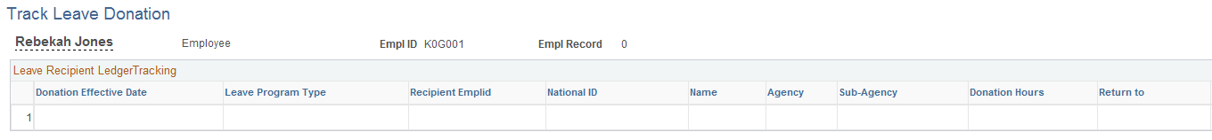

休暇付与追跡ページ (GVT_LV_DON_TRACK) を使用して、任意休暇振替プログラムへの休暇付与を表示します。
ナビゲーション
画像: 休暇付与追跡ページ
次の例では、休暇付与追跡ページのフィールドおよびコントロールを説明します。このページのフィールドおよびコントロールの定義は後で説明します。
注: 全てのページ エレメントがこのページに表示されるわけではありません。ページの配置に応じて、上下または左右にスクロールすると、追加のエレメントが表示されます。
休暇付与追跡ページでは、VLTP プログラム内のアクティビティを追跡します。休暇銀行および振替処理によって、処理されたトランザクションを反映してこのページが更新されます。
このページには、付与者の拠出金が有効日および受取人別にリストされます。
給与計算が処理され、累計が実行された後、『PeopleSoft Payroll for North America』「Accrual Summary Page」[英語版] で、付与者および受取人の有給休暇残数を表示します。
付与者: フィールド [取得時間の年間累計] および [時間残の年間累計] は、拠出された時間で更新されます。
受取人: 休暇プログラム支給累計は、受け取られた時間で更新されます。受取人が時間を使用すると、[取得時間の年間累計] および [勤務時間の年間累計] が更新されます。
標準および疾病の累計クラスを終了し、繰延累計クラスに登録された受取人: 繰延累計クラスは、支給期間の [勤務時間の年間累計]、[支給年間累計] および [時間残年間累計] で更新されます。

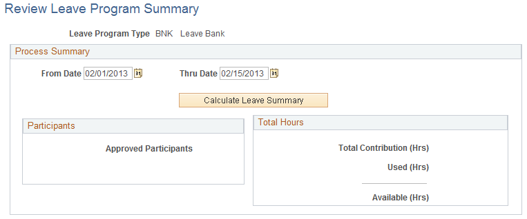

休暇プログラムサマリの確認ページ (GVT_LV_PRGM_SUMM) を使用して、休暇振替プログラムへの加入のサマリを表示します。
ナビゲーション
画像: 休暇プログラム サマリの確認ページ
次の例では、休暇プログラムサマリの確認ページのフィールドおよびコントロールを説明します。このページのフィールドおよびコントロールの定義は後で説明します。
フィールドまたはコントロール |
定義 |
| [開始日] および [終了日] |
サマリを表示する期間を定義します。 |
| 休暇サマリの計算 |
日付範囲を入力後、クリックします。サマリ情報が表示されます。 |
| 加入者 |
承認された加入者および却下された加入者の数が表示されます。 |
| 合計時間 |
拠出時間合計数、使用時間合計数および使用可能時間数 (拠出時間と使用時間から取得されます) が表示されます。 |
