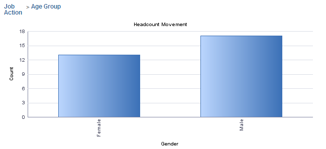

    ドリルダウンは、選択した 1 つのドリルダウン内で実行できます。この場合、ページには、グラフィックの上に一連のパスが表示され、選択したドリルダウン パスが示されます。
    画像: ドリルダウンを使用したピボット グリッドの例
    たとえば、ドリルダウンして、異動区分が採用の従業員を年齢別に表示し、再度ドリルダウンして 35 から 44 の年齢カテゴリに該当する従業員を表示できます。ここに示す例では、最初のパスが [異動区分] (採用)、次が [年齢グループ] (35-44) で、現在のグラフィックには、選択されていた採用者のうち、年齢が 35 から 44 の間にあるものについて [性別] カテゴリが表示されています。
    任意のパスを選択して、このチャートの該当ビューに戻ります。

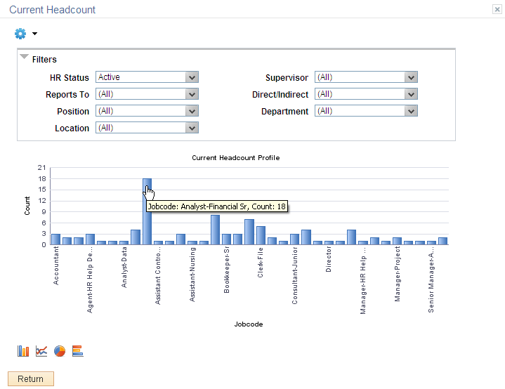

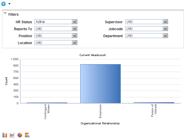

現在の人員数ページ (PTPG_PGVIEWER) を使用して、組織内の人員数の配分を表示します。
人事部門担当者は、現在の職務の有効日行に基づいて、従業員、非従業員および関係者に関するこの情報を表示できます。管理者は、現在の職務の有効日行に基づいて、職務コード別に組織内の人員数の配分を表示できます。

フィルタ
次のフィルタ ドロップダウン フィールドから値を選択して、レポート結果を絞り込みます。
  • HR ステータス
  • 直属上司
  • ポジション
  • 勤務地
  • 監督者
  • 職務コード (人事部門担当者のページのみ)
  • 直属部下/間接的部下 (管理者のページのみ)
  • 部門
全てのフィールドは、デフォルト値として [全て] に設定されています (人事部門担当者ビューの場合、[HR ステータス] フィールドは例外で、[アクティブ] にデフォルト設定されています)。ドロップダウン リストで値のオンとオフを選択でき、これにより、1 つのフィールドに 1 つまたは複数の条件オプションを含めることができます。たとえば、財務などの 1 つの部門や財務と人事などの複数部門の結果を表示したり、ドロップダウン リスト内の有効な部門全てを含めることを選択できます。複数のオプションを選択すると、フィールドには複数アイテムと表示されます。
ドロップダウン リストで [全て選択] チェック ボックスを使用して、全てのフィールド値をオンまたはオフにします。フィールドにアイテムを一切選択しなかった場合、フィルタ フィールドはデフォルトの [全て] に戻ります。
各フィルタリング フィールドに条件を選択すると、チャートは動的に更新されます。各フィルタ フィールド内でアイテムを選択すると、その他のフィルタ フィールドは、現在のフィルタ設定に基づいて使用可能な有効値に応じて、非表示になるか、または表示専用として表示される場合があります。たとえば、[監督者] フィールドで特定の管理者を選択すると、この管理者の従業員に関連付けられる勤務地のみが、[勤務地] フィールドで使用可能になります。この管理者に直属する全ての従業員の勤務地が同じである場合、ページには [勤務地] フィールドが表示専用として表示され、フィルタ値には該当する 1 つの勤務地のみが含まれます。
チャートをリフレッシュするには、使用可能なフィルタ フィールドを [全て] に変更します。これにより、[フィルタ] グループ ボックス内のその他のフィールドがリセットされます。
ページの中央には、検索条件フィルタ設定に基づいてチャートが表示されます。チャートの表示方法を変更するには、ページの下部にある次のいずれかのアイコンから選択します。
  • 棒グラフ
  • 折れ線グラフ
  • 円グラフ
  • 横棒グラフ
いずれかの棒や区切られた円の一部など、各グラフィック アイテムの上にカーソルを置くと、雇用形態 (人事部門担当者) または職務コード (管理者) の詳細と件数が表示されます。棒または円の一部を選択して、次のオプションから選択します。

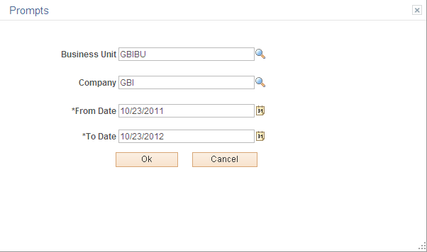

プロンプト ページ (PTPG_USERPROMPTS) を使用してデフォルト値を入力し、クエリーの実行時にさらにクエリーを絞り込みます。
画像: プロンプト ページ
次の例では、人員異動ピボット グリッドの人事部門担当者ビュー用プロンプト ページのフィールドおよびコントロールを説明します。
ピボット グリッドには、プロンプト ページで定義された値についてのデータが表示されます。初期値は、ユーザーに割り当てられたプライマリ権限リストから取得されます。ピボット グリッドを表示するセッション中にプロンプト値を変更できますが、ピボット グリッドを終了すると、デフォルト値は、ユーザーのプライマリ権限リストに関連付けられた値にリセットされます。

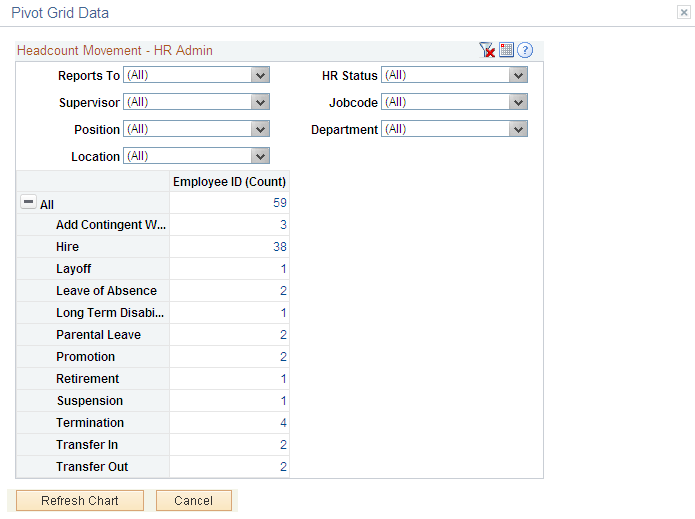

ピボット グリッド データ ページ (PTPG_GRIDVIEWER) を使用してフィルタ オプションを選択し、条件を満たす件数をグリッド フォーマットで表示します。
画像: ピボット グリッド データ ページ
次の例では、ピボット グリッド データ ページのフィールドおよびコントロールを説明します。
ピボット グリッド データ ページ
このページを使用して、モーダル ウィンドウでピボット グリッド データをリストとして表示します。現在の人員数ページまたは人員異動ページでの場合と同じように、フィルタを使用します。
件数リンクを選択して、ピボット グリッド ドリルダウン ページにアクセスし、選択した件数に関する詳細を表示します。
[チャートのリフレッシュ] ボタンを選択して、ピボット グリッド データ ページで設定したフィルタが反映された情報のグラフィック ビューに戻ります。

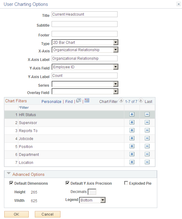

ユーザー チャート作成オプション ページ (PTPG_DISPLAYOPT) を使用して、ユーザー結果チャートの表示設定を定義します。
画像: ユーザー チャート作成オプション ページ
次の例では、ユーザー チャート作成オプション ページのフィールドおよびコントロールを説明します。
このページを使用して、チャート タイトル、チャート タイプ、x 軸に表示するデータ、y 軸に表示するデータを変更したり、チャート フィルタを追加または削除します。ここで行う変更は、ピボット グリッドを表示する現在のセッションに有効です。
たとえば、常勤/パートタイム ステータス別に人員数プロファイルを表示する必要がある場合は、[X 軸] ドロップダウン リストから [常勤/パートタイム] を選択して、[OK] をクリックします。チャートがリフレッシュされ、X 軸に [常勤/パートタイム] ラベルとデータが表示されます。
チャート フィルタ
行を追加するアイコン ボタンを選択し、追加フィルタを含めます。フィルタ オプションは、ピボット グリッドおよび人事部門担当者/管理者アクセスに応じて異なります。
行を削除するアイコン ボタンを選択して、このセッションのフィルタ オプションを削除します。
詳細オプション
フィールドまたはコントロール
定義
デフォルト ディメンション
棒または円グラフのシステムデフォルトである高さ 265 および幅 625 に設定するには、このチェック ボックスをオンにします。任意の高さと幅を入力するには、このチェック ボックスをオフにします。
[デフォルト Y 軸精度] および [小数部桁数]
システム デフォルトである小数部桁数 0 に設定する場合にオンにします。[小数部桁数] フィールドに独自の小数部桁数の数値を入力するには、このチェック ボックスをオフにします。
凡例
チャートの凡例を表示する場所を指定します。有効値は次のとおりです。
  • 下
  • 左
  • なし
  • 右
  • 上
分解円
円グラフの各部分を分解するには、このチェック ボックスをオンにします。
