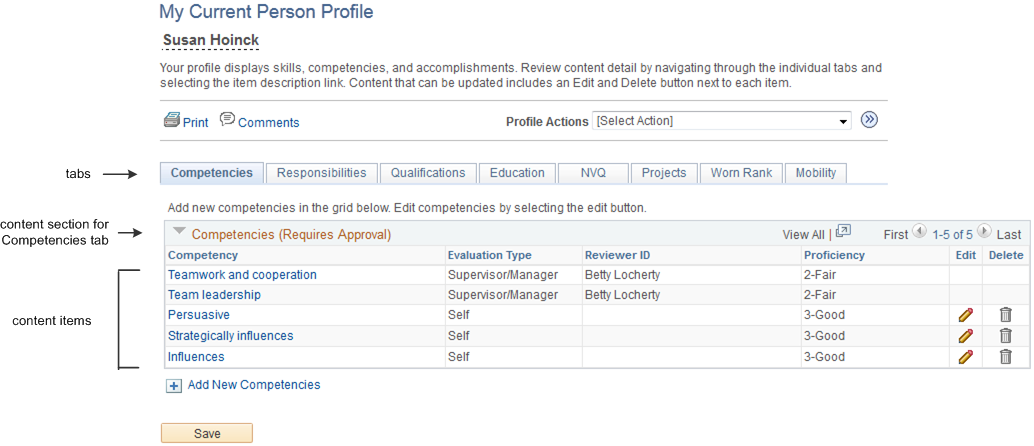

従業員は 1 つ以上のプロファイルを持つことができますが、1 つのプロファイル タイプ当たりプロファイルは 1 つしか作成できません。PeopleSoft アプリケーションでは、個人プロファイルを作成する PERSON というプロファイル タイプを用意していますが、組織の要件に応じて別のプロファイル タイプを作成することもできます。プロファイル タイプの作成の詳細は、「プロファイル グループ タイプとプロファイル グループの作成」 (「PeopleSoft ヒューマン リソース管理プロファイル管理」) を参照してください。
従業員と管理者は、「プロファイル詳細」ページで個人プロファイルを表示および更新します。
画像: 個人プロファイルとその構造の例
これは、個人プロファイルの例です。
プロファイルの内容は、いくつかのタブに分類されます。これらのタブは、ナビゲーション バーにリンクとして表示されます。ナビゲーション バーとナビゲーション バーの間には、現在選択されているタブのコンテンツ セクションがリストされます。従業員または管理者が別のタブを選択すると、ページが更新され、そのタブのコンテンツ セクションが表示されます。従業員と管理者が表示および更新できるコンテンツ セクションは、プロファイル タイプ定義でコンテンツ セクションに設定されているセキュリティによって決まります。つまり、表示されるプロファイルの内容は、そのプロファイルにアクセスするロールによって異なる場合があります。
従業員と管理者は、プロファイル管理で設定するコンテンツ カタログから個人プロファイルにアイテムを追加できます。また、従業員の職務に関連する任務プロファイルのアイテムをコピーすることもできます。この場合、「プロファイル アクション」フィールドで「任務プロファイルからコピー」を選択し、「実行」アイコンをクリックします。従業員の職務データと一致する任務プロファイルが検索されます。該当する任務プロファイルが複数見つかる場合があります。たとえば、職務コードとポジションに関するプロファイルが設定されているとします。個人に対して職務データでポジションが選択されている場合、それに関連するプロファイルがすべて表示されるため、従業員または管理者はその中から使用するプロファイルを選択します。
プロファイル ページには、そのページのコンテンツ セクション内の承認済アイテムのみが表示されます。プロファイルの変更が未承認の場合は、承認のための送信待ちの保存済アイテム、承認待ちアイテムまたは承認を却下されたアイテムがあることを示すリンクがプロファイル ページに表示されます。従業員または管理者がリンクをクリックすると、アイテムの一覧と承認ステータスが表示されます。
アイテムがプロファイルに追加、更新またはプロファイルから削除された、承認が必要なコンテンツについては、従業員または管理者が「保存」ボタンをクリックすると、保存済のステータスが割り当てられます。従業員または管理者が「送信」ボタンをクリックすると、承認処理を求めて変更が送信されます。
承認の必要がない変更の場合、従業員または管理者が「保存」ボタンをクリックすると、アイテムは自動的に承認済に設定され、プロファイル ページに変更内容が反映されます。
警告 承認を必要とするアイテムが送信された後、プロファイル ページのコンテンツ セクションがリフレッシュされ、承認済のアイテムのみが表示されます。つまり、保存済の変更は、承認済ステータスでないため表示されません。ただし、承認待ちアイテムがあることを示すリンクが表示されます。
