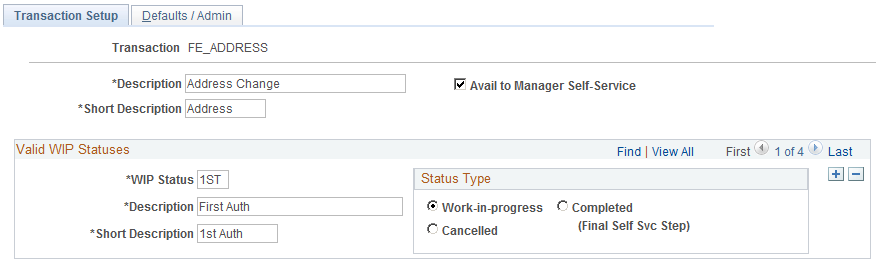

「トランザクション設定」ページ (GVT_WIP_RECORD1) を使用して、ステータスとステータス タイプを定義します。
ナビゲーション
画像: 「トランザクション設定」ページ
次の例では、「トランザクション設定」ページのフィールドおよびコントロールを説明します。このページのフィールドおよびコントロールの定義は後で説明します。
フィールドまたはコントロール |
定義 |
| トランザクション |
WIP ステータスを定義するセルフサービス トランザクションが示されます。 |
| 管理者セルフサービス使用可 (管理者セルフサービスで使用可能) |
セルフサービス トランザクションに対する承認を設定する場合、このオプションを選択します。標準セルフサービス トランザクションではこのフィールドを変更しないことをお薦めします。 |
有効な WIP ステータス
フィールドまたはコントロール |
定義 |
| WIP ステータス (処理中ステータス) |
ステータスを表す 3 文字のコードを入力します。各コードは、トランザクションによる承認プロセスの経過に合わせて使用可能な WIP ステータスを表します。各 WIP ステータスには、ステータスが処理中、完了済またはキャンセル済のいずれを表しているかを示すステータス タイプがあります。 注: これらのコードは、USFED トランザクションの有効なステータスとして定義されている必要があります。これにより、セルフサービス承認プロセスでリクエストが最終承認に到達したときに、既存の HR 処理 USF コンポーネントを使用してリクエストを処理できるようになります。 |
| ステータス タイプ |
WIP ステータスごとに次の値のいずれかを選択します。
