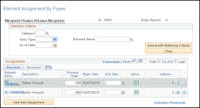

「受給者別エレメント割当」ページ (GP_ED_PYE) の使用。
ナビゲーション
画像: 「受給者別エレメント割当」ページ
次の例では、「受給者別エレメント割当」ページのフィールドおよびコントロールを説明します。このページのフィールドおよびコントロールの定義は後で説明します。
Zaikei控除を設定したら、各受給者に割り当てます。Zaikei控除ごとに 2 つのインスタンス (給与の実行タイプとして 1 つ、賞与の実行タイプとして 1 つ) が割り当てられます。

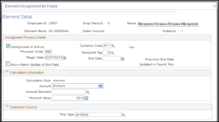

「エレメント詳細」ページ(GP_ED_PYE_DTL_SEC) を使用して、割り当てる控除について、計算情報と実行タイプ情報を設定します。
ナビゲーション
「割当」グループ ボックスで「エレメント名」リンクをクリックします。

フィールドまたはコントロール |
定義 |
| 開始日 |
Zaikei控除が開始する日付を入力します。 注: Zaikei控除の金額は、支給日ではなく期間終了日付で定義されます。たとえば、月給からのZaikei控除を始める際に、期間開始日を 1 月 1 日、期間終了日を 1 月 31 日、支給日を 2 月 10 日とする場合は、このページの「開始日」フィールドに 1 月 31 日を指定します。 |
