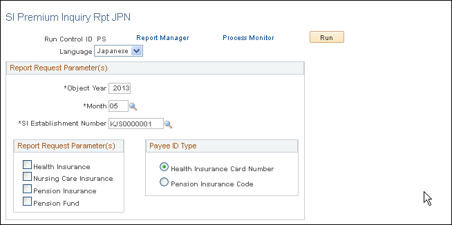

「社会保険料照会レポート JPN」ページ (GPJP_RC_SC_CHK) を使用して社会保険料照会レポートを作成し、前月と当月の間で保険料が変更された従業員を確認します。
ナビゲーション
画像: 「社会保険料照会レポート JPN」ページ
次の例では、「社会保険料照会レポート JPN」ページのフィールドおよびコントロールを説明します。このページのフィールドおよびコントロールの定義は後で説明します。
フィールドまたはコントロール |
定義 |
| 「対象年度」および「月」 |
レポートを実行する年度と月を入力します。たとえば、2 月および 3 月に控除をして社会保険取扱い機関に支払われた保険料の差をレポート出力するには、「月」フィールドに 03 を指定します。 |
レポート リクエスト パラメータ
当月中に保険料が変更された従業員を検索するオプションのチェック ボックスを選択します。複数のオプションをオンにすると、オンにしたオプションに対応するすべての保険料に対し、変更のある受給者が検索されます。たとえば、「健康保険」および「介護保険」をオンにすると、前月と当月の間に健康保険料と介護保険料が変更された受給者がリスト出力されます。
レポート リクエスト パラメータを指定しない場合は、保険料に変更がなくても、すべての受給者の社会保険料が出力されます。
受取人 ID タイプ
該当するオプションを選択します。
注: このオプションでは、保険番号のみを切り替えることができます。生成されるレポート形式は、社会保険庁の形式に準拠しています。ただし、健康保険組合および年金保険組合の形式には準拠していません。
