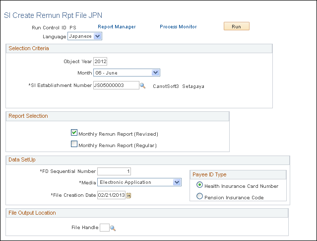

「社会保険月変算定届ファイル作成 JPN」ページを使用して、月額変更届および算定基礎届のためのレポート ファイルを作成します。
画像: 「社会保険月変算定届ファイル作成 JPN」ページ
次の例では、「社会保険月変算定届ファイル作成 JPN」ページのフィールドおよびコントロールを説明します。このページのフィールドおよびコントロールの定義は後で説明します。
届出の選択
ファイルの作成で使用するレポート データを選択します。
受取人 ID タイプ
該当するオプションを選択します。
注: このオプションでは、保険番号のみを切り替えることができます。生成されるレポート形式は、社会保険庁の形式に準拠しています。ただし、健康保険組合および年金保険組合の形式には準拠していません。
ファイル出力先
フィールドまたはコントロール
定義
ファイル ハンドル
あらかじめ定義されているファイル ハンドルの中から選択します。

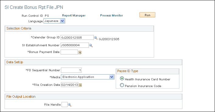

「社会保険賞与支払届ファイル作成 JPN」ページ (GPJP_RC_SC_BNS2) を使用して、社会保険賞与支払い届ファイルを作成します。
画像: 「社会保険賞与支払届ファイル作成 JPN」ページ
次の例では、「社会保険賞与支払届ファイル作成 JPN」ページのフィールドおよびコントロールを説明します。このページのフィールドおよびコントロールの定義は後で説明します。
受取人 ID タイプ
該当するオプションを選択します。
ファイル出力先
フィールドまたはコントロール
定義
ファイル ハンドル

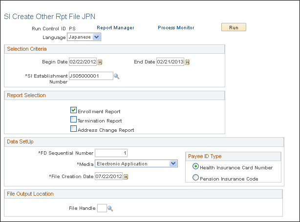

「その他社会保険届ファイル作成 JPN」ページ (GPJP_RC_SC_RPT2) を使用して、資格取得届、資格喪失届および住所変更届のためのレポート ファイルを作成します。
画像: 「その他社会保険届ファイル作成 JPN」ページ
次の例では、「その他社会保険届ファイル作成 JPN」ページのフィールドおよびコントロールを説明します。このページのフィールドおよびコントロールの定義は後で説明します。
届出の選択
受取人 ID タイプ
該当するオプションを選択します。
ファイル出力先
フィールドまたはコントロール
定義
ファイル ハンドル
